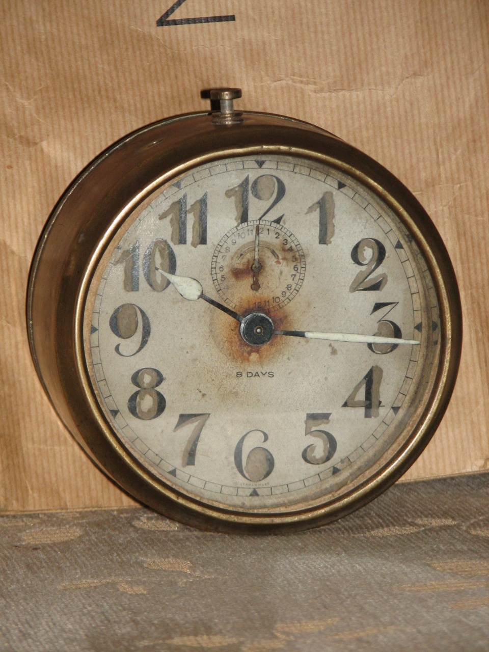

Уважаемый Евгений, не держу на Вас и ни на кого зла. Речь вёл исключительно о самоделках, потому как им, возможно, здесь не не место. Декабрь, очень много работы, не успеваю привести в чувства мои новые приобретения...
Ну вот хотя бы достопочтенный немец Junghans Wurttemberg A42 с 8 дневным запасом хода. Никакой информации о нём и ничего подобного у буржуев
ID:	580754   Нажмите на изображение для увеличения

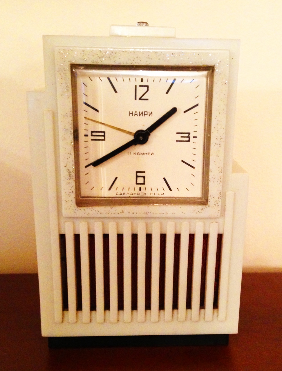

Сегодня попался вот такой будильник Наири, в таком оформлении не видел. Проигрывает с остановкой, спокойною мелодию. Обязательно восстановлю. Нашел кое какую информацию:
Производственное объединение "Ереванский завод художественных часов" изготовляет будильник "Наири". У этого будильника вместо звонка сигнал выдается проигрыванием музыкальной мелодии. Музыкальное устройство состоит из штифтового вала и звуковой гребенки, каждый зуб которой настроен на определенную ноту. Зубья гребенки расположены в необходимой последовательности звучания, при вращении вала они зацепляются за штифты, и происходит проигрывание музыкальной мелодии.
ID:	580770   Нажмите на изображение для увеличения

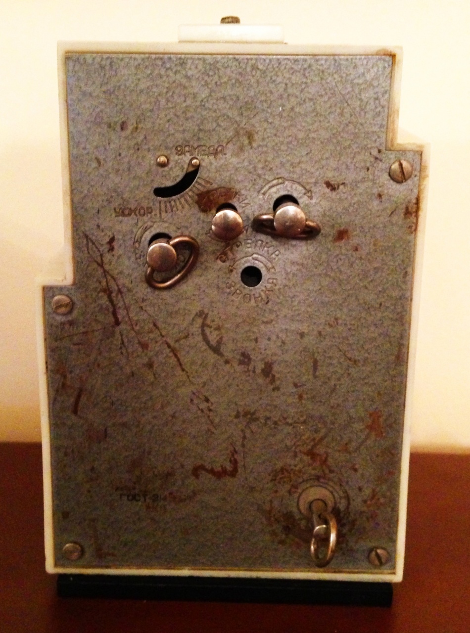

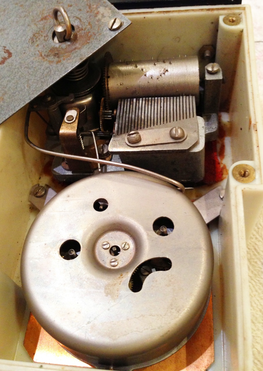

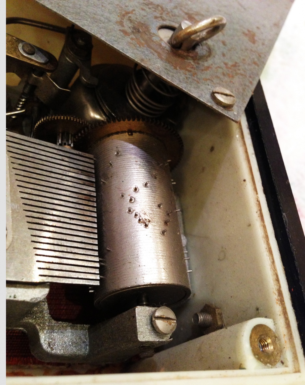

Не получается раскрутить головку которая заводит музыку. При попутке раскрутке играет музыка, боюсь, если приложу силу то точно поврежу внутренность.
Как быть?
ID:	580876   Нажмите на изображение для увеличения

Не чинить?
Отдать в починку другому?
Сбрызнуть WD-шкой? Капнуть солярки?
Впрочем, сейчас рассмотрел. Длина музыкального ключа довольно большая. Возможно, получится снять сначала всё остальное, освобожденный задний кожук повернуть на этом ключе и добраться до начинки не снимая ключа. Возможно, получится подлезть туда с пинцетом или медицинским зажимом, чтобы открутить.
