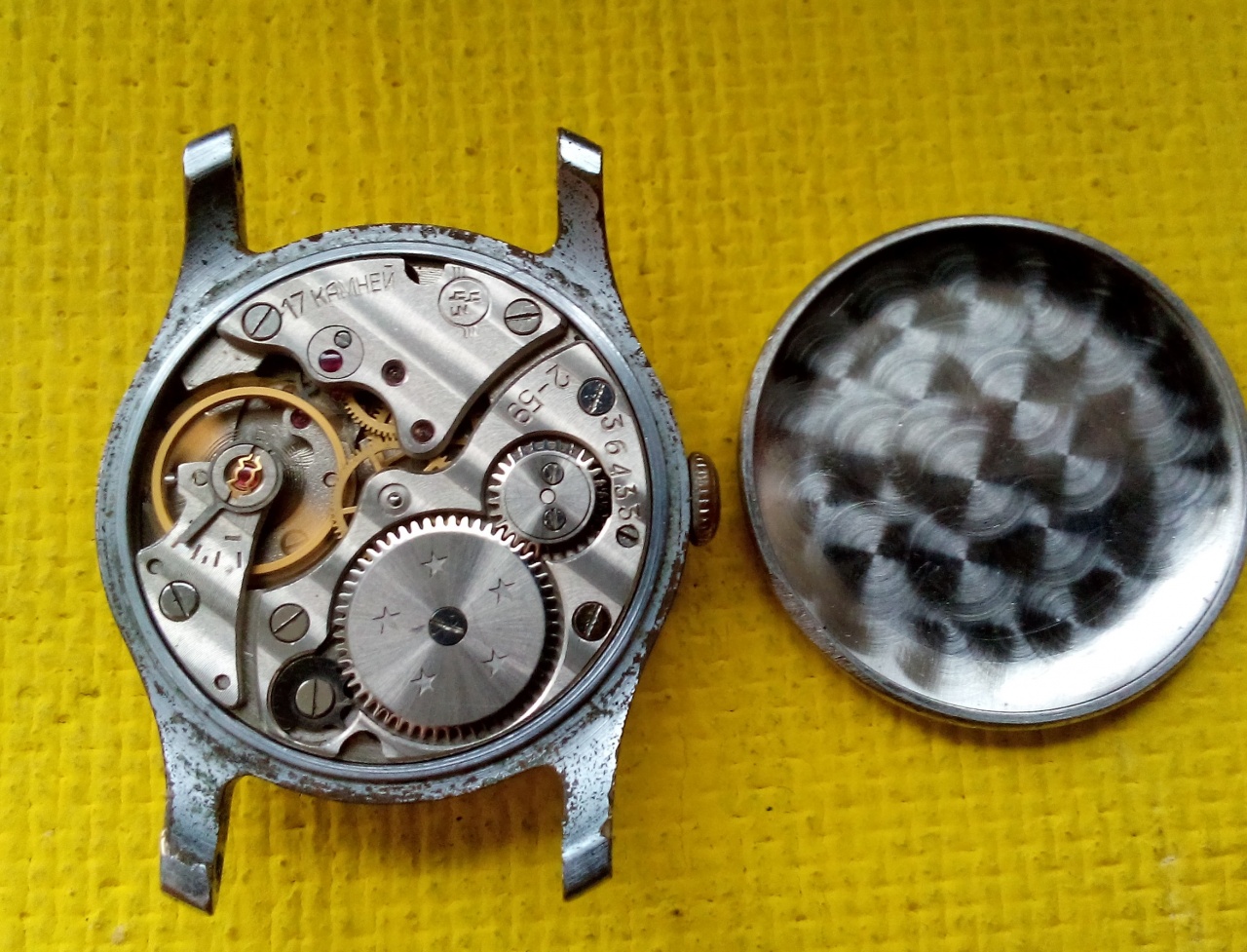

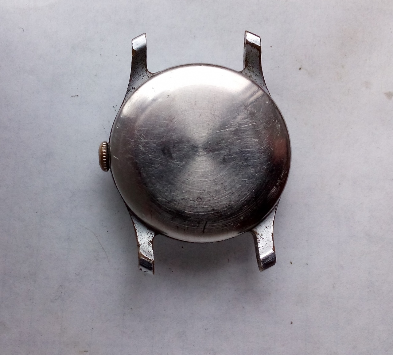

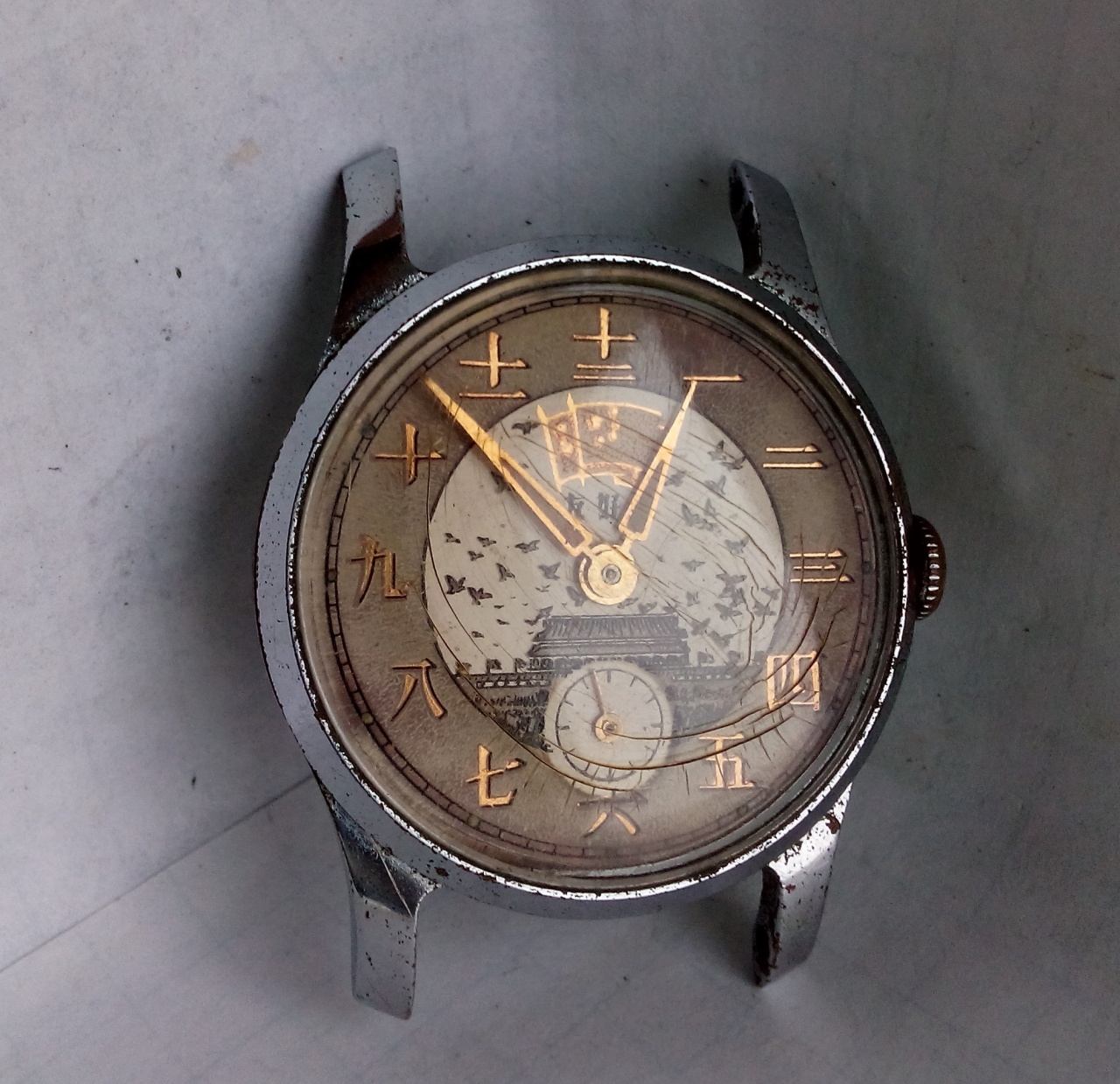

Здравствуйте,о корпусах....
Вот достались "Дружба" в таком корпусе. Цифер отличный,механизм,вроде бы тоже,а вот корпус такой....

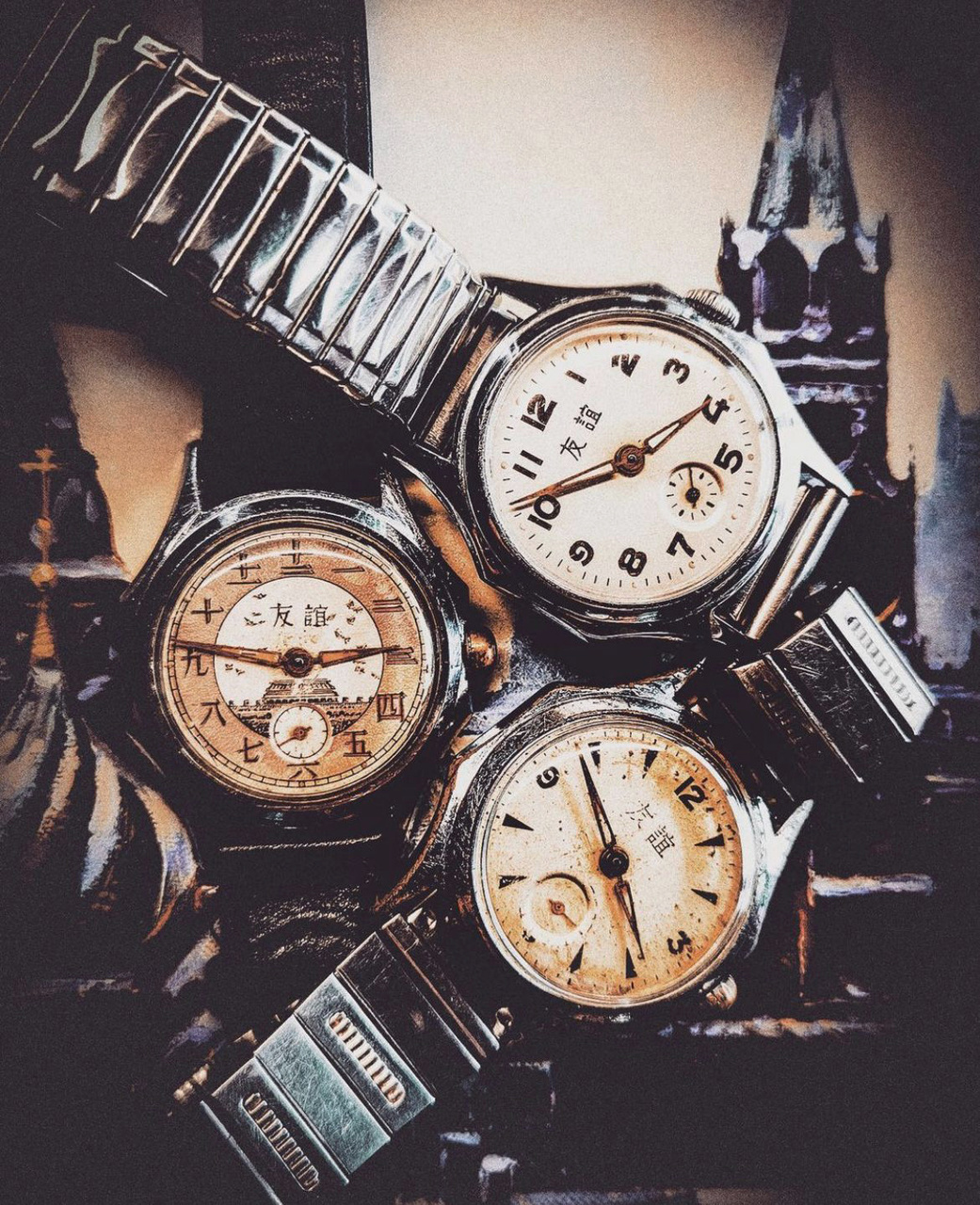

Здравствуйте. Вот похвастаюсь своей добычей...
Вроде как всё ОК...

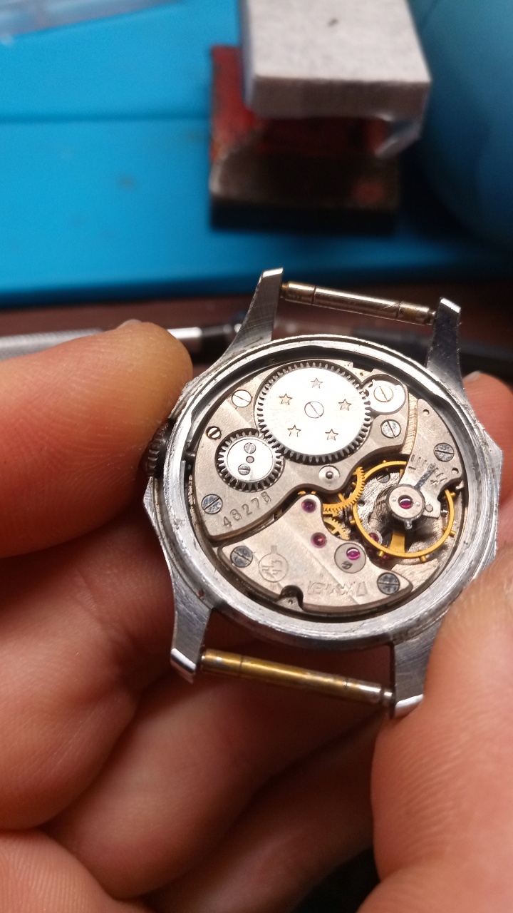

товарищи, можно ли определить год по серийнику?
или часы без даты выпускались после 60г, я правильно понял?

Сообщение от watchexpertkrd Посмотреть сообщение
По номеру нельзя.

В 1961 году дату уже не ставили, а в 1964 году клеймо "ЧЧЗ" поменяли на "В".

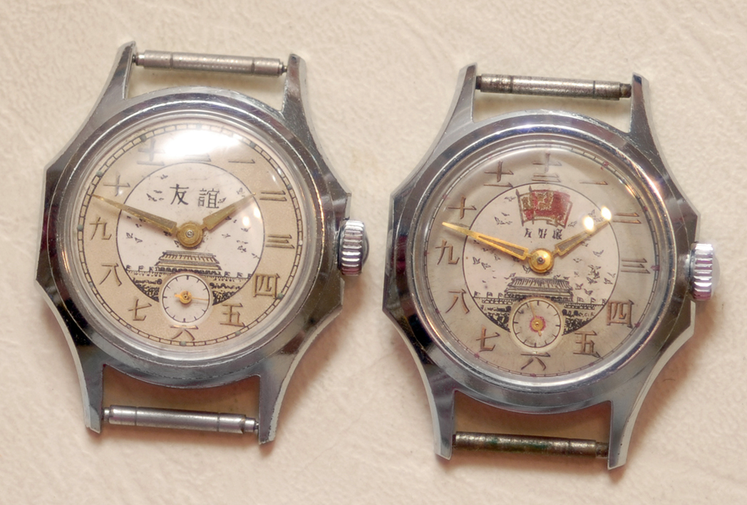

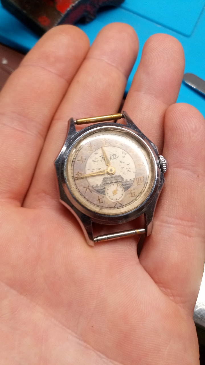

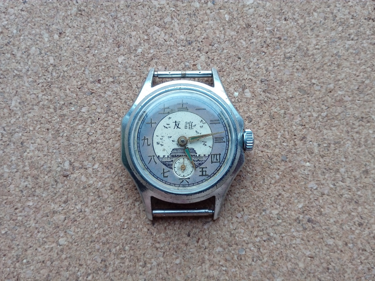

Добрый вечер, уважаемые коллеги!
Хотелось бы уточнить формулировочку: тема называется "Часы Дружба СССР для Китая", а для Китая ли эти часы?
- Если бы эти часы делались для Китая - они там бы сегодня и существовали, и не слишком ли их много существует на родных просторах? Они что, так и не доехали?
- Эти часы присутствуют в каталоге, что для экспорта не вполне характерно.
- На китайском часовом форуме демонстрируют совсем другие оформления "Дружбы", с арабской оцифровкой. И эти часы у нас не встречаются (фото).
В связи с этими фактами у меня есть версия некоего культурного обмена между нашими народами: нам - иероглифы, им - нашу оцифровку. Этакое взаимное проникновение культур, чтобы думали друг о друге каждый раз, когда вскидываем руку и смотрим на часы.
Хотя конечно, тут много вопросов: часы Дружба датируются 1959 - начало 60-х годов, а это был период заметного похолодания отношений между нашими странами.
И моя парочка:

Эти 4 пользователей сказали Спасибо! uvarrov за это сообщение:
Farmazon (22.05.2023), Vilos (22.05.2023), Woosterm (23.05.2023), Авиатор (22.05.2023)
