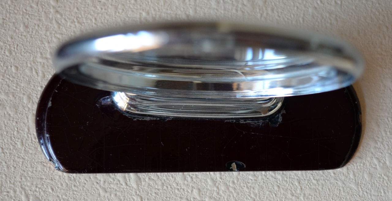

18-Б (2-55).
Вот такую редкость ,за которой давно охотился,удалось добыть.
Цифер не идеален,но этому экземпляру я рад, интересный предмет для изучения.
С механизмом пришлось повозиться,но сейчас уже довёл до рабочего и аутентичного вида.
Установил правильный баланс и его мостик.
Платину заменил,на аналогичную,т.к. в родной в одной из стоек был заломан винт,
другая была недоклёпана и крутилась,третья имела пролом в резьбовой части,
хотя винт держался в остатках резьбы.
Нога 18-Б сделана жутко трудоёмким способом-выфрезерована из алюминия
и покрыта вишнёво-коричневым рояльным лаком.
Крышка очень качественно хромирована.
Внутренний кожух, как у ранних ДРУЖБ имеет малые окна.
Колесо будильника отличается от последующих ДРУЖБ, наличием спиц.
Отличный по сохрану будильник этой модели,тоже кстати 2-55, имеется у ув.Андрея Chell ,очень ему благодарен, за фото!
