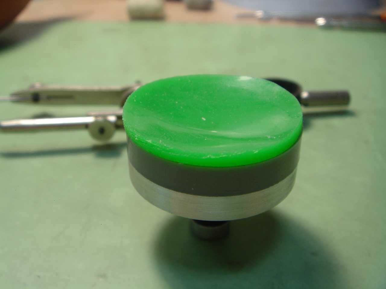

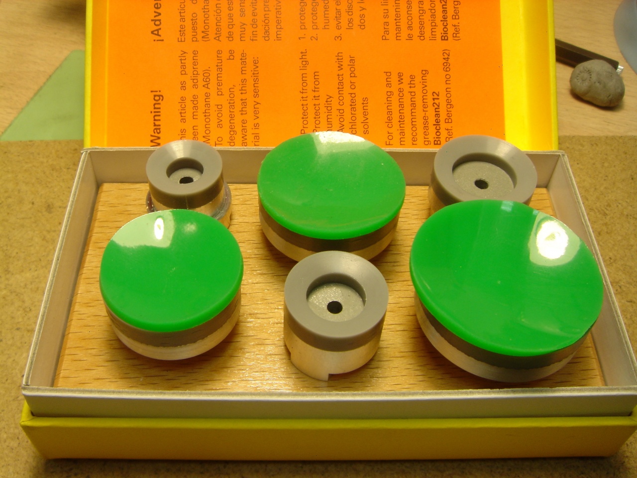

В наборе присоски от Bergeon существуют два типа, 5700-52 мягки и 5700-62 жесткий
У меня набор Bergeon 5700 FL с прозрачной "резиной". Но наверно он соответствует 5700-52. Открывает практически все, в отдельных случаях со скотчем как писал выше. Кроме крышек откручиваю и закручиваю безеля например на Breguet и IWC прямо за стекло, т. к. размера резинки не хватает.
Так-же есть набор упорный под низ часов Bergeon 5700-MP, его использую очень редко, за много лет раза два, и то можно было и без него.

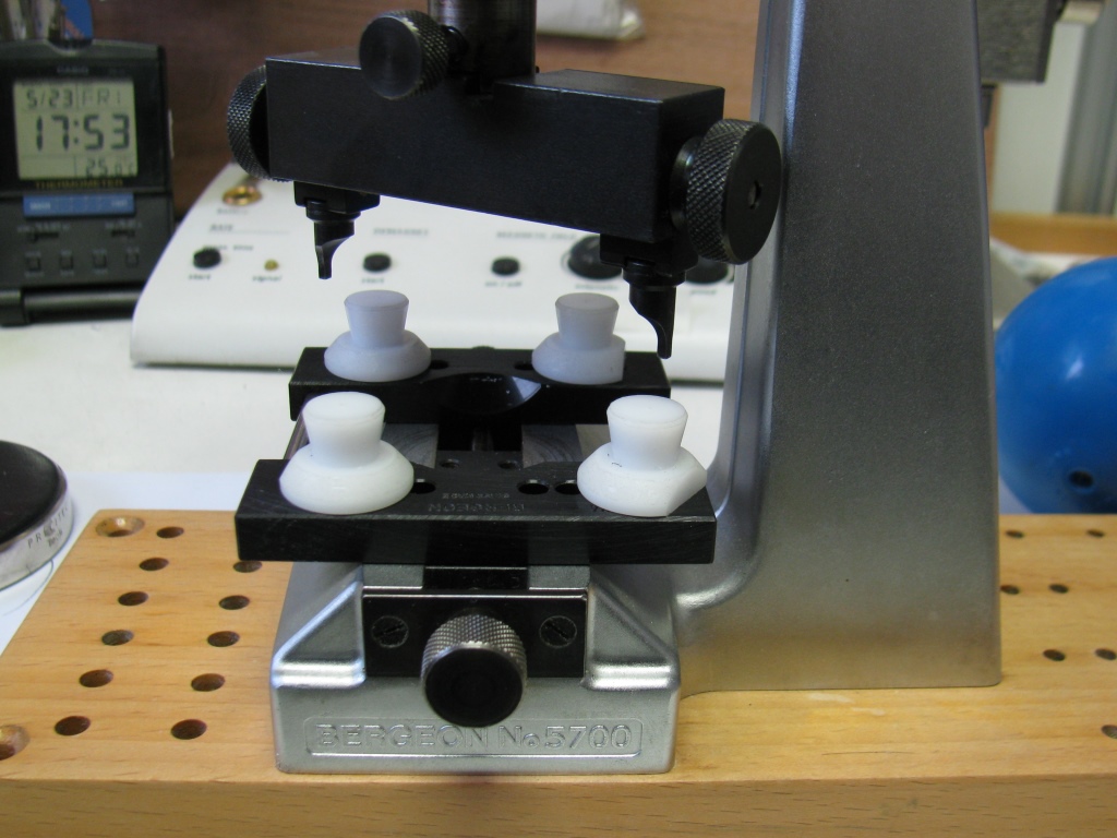

Владельцам В 5700 на заметку: решил укомплектовать руль увеличенным двухточечным держателем насадок от Horotec (открывание крышек до 70мм), но не учёл размах оного. В результате, "сорвать" крышку можно, но откручивать в круговую не получиться, только с перестановкой, упирается в плечо.

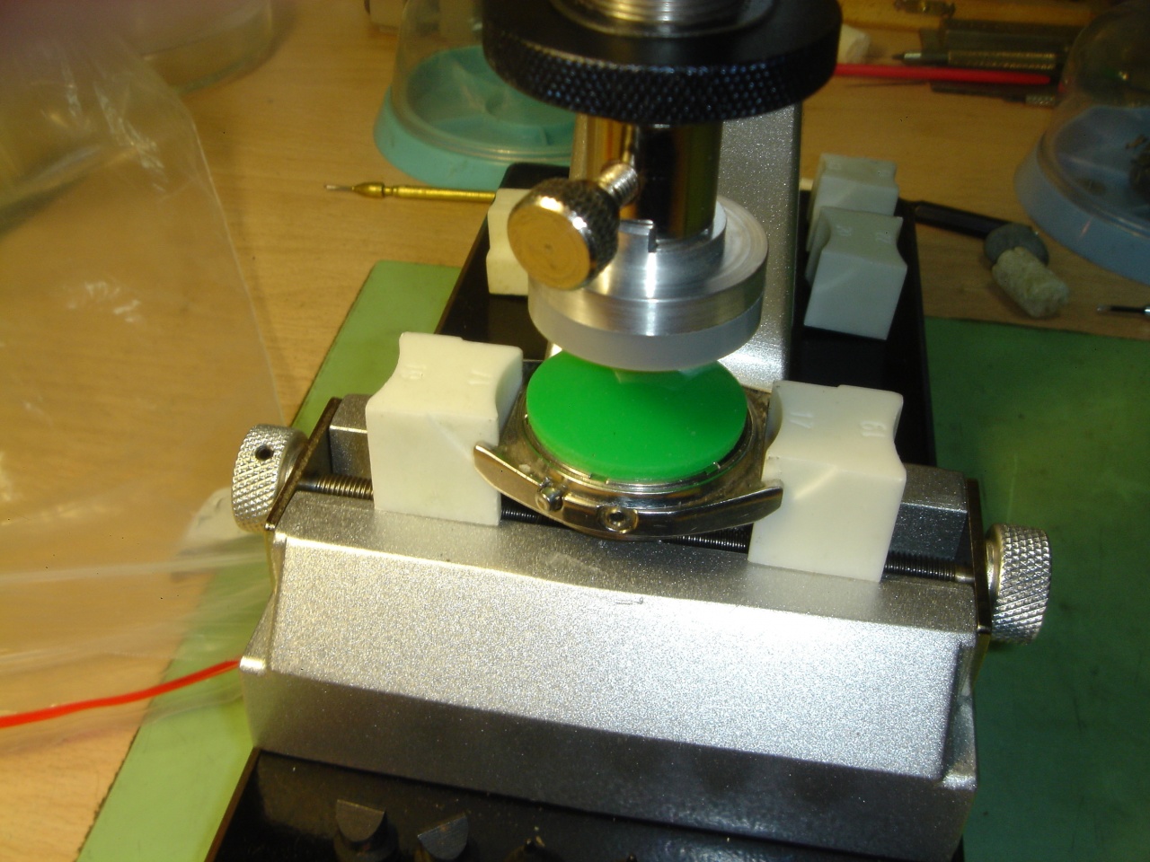

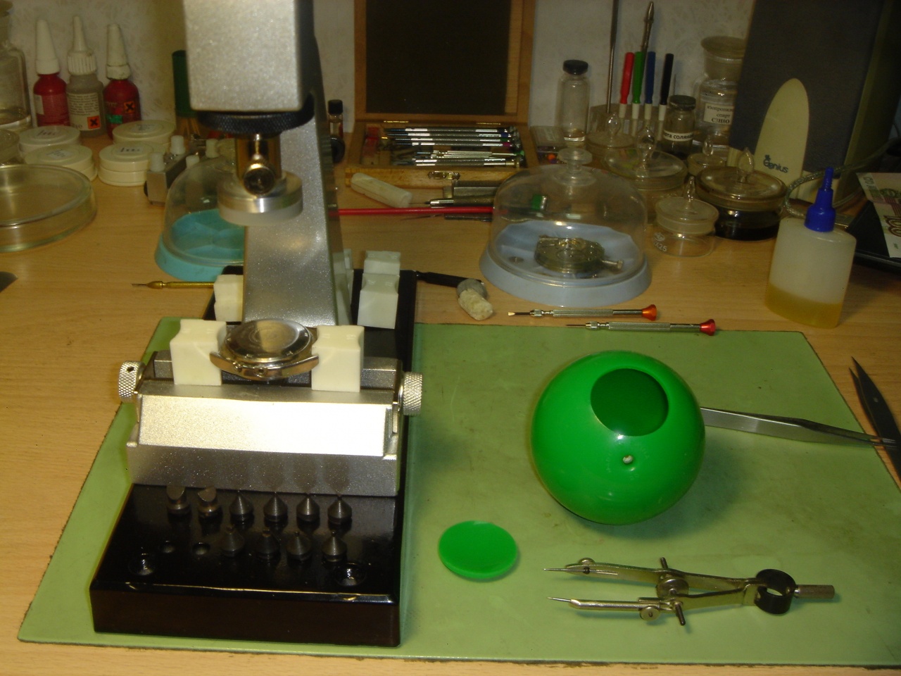

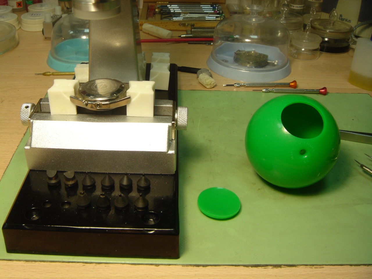

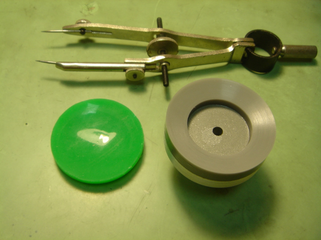

Решил попробовать такой эксперимент. Купил резинки Бержеон №5700-62-6. Без скотча они у меня не работают. Взял мячик-открывашку(был лишний), балеринкой вырезал резинку по диаметру насадки, положил на заднюю крышку часов, прижал насадкой - все прекрасно открылось. Баловался и так и сяк. Затягивал ориентовскую крышку двухточечным ключем в тисках. Сначала не получилось, затем протер резинку спиртом - все открывается. Вобщем мягкие дорогие резинки пока покупать не буду.
Плюсы в том, что ничего не надо ни клеить ни протирать. Но резинку перед тем как класть на крышку, лучше протереть спиртом.
