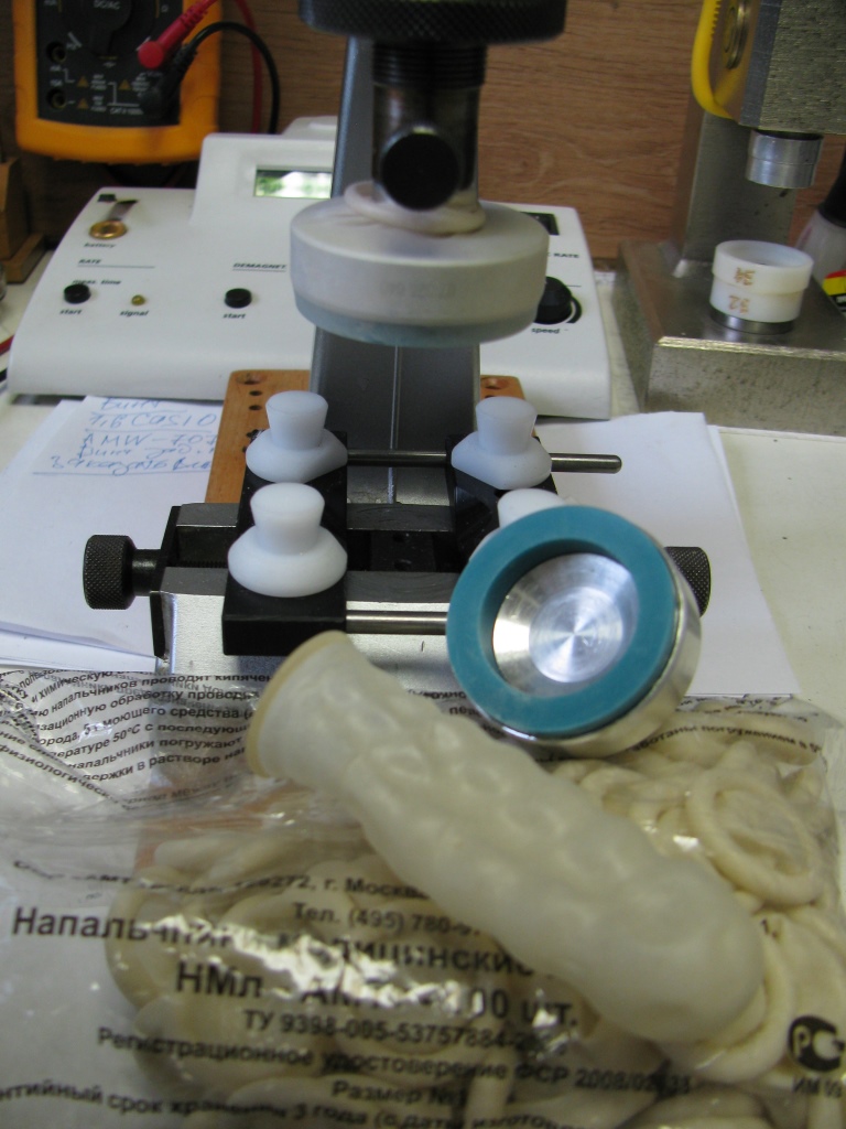

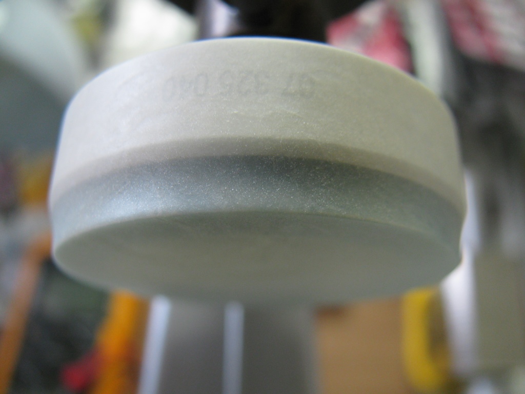

Сообщение от Душан Грујић Посмотреть сообщение
...Значит ли это что мне не надо покупать резиновых присоски? ...
Присосками назвал бы это с натягом.
У меня зелёные не работают, пришлось усилить фрикцион за счёт медицинских латексных напальчников или в особых случаях тонкий двусторонний скотч.
ID:	710842   Нажмите на изображение для увеличения

Спасибо всем за полезную информацию, тоже есть желание дооснастить свой "руль" резинками. Хотел в этом году но пришлось отложить-стройка. Теперь будем знать что брать. А "руль" действительно вещ. У меня такой же как у Slepoy.

Если и брать "присоски", хотя их лучше всё-таки называть "резинками", то чем мягче тем лучше.
Поэтому они и дороже
У меня зеленые, имхо они жесткие и часто проскальзывают. Я подкладываю пленку которой браслеты новые обматывают или просто пищевую пленку для хранения продуктов.
Нижние - мне кажется совершенно бесполезная вещь.
В общем согласен со всеми выше высказанными сообщениями.

На зелёные присоски я клею скотч и они открывают практически всё.
