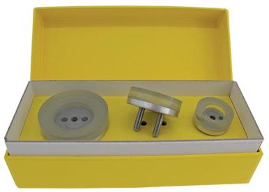

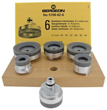

Поблагодарили 9,724 раз(а) в 3,311 сообщениях
Добрый день, всем!
У меня вопрос.
Именно, я решил модернизировать, и купить набор присоски для мои "руль". Поэтому желаю знать какова есть разница между красных и зеленых присосок от Horotec.
В наборе присоски от Bergeon существуют два типа, 5700-52 мягки и 5700-62 жесткий, если кто-то использует их какая есть разница в использовании.
Тоже, Bergeon поставляет нижних присоски для держать корпус часов. Есть ли у кого опыт?
С уважением
Душан

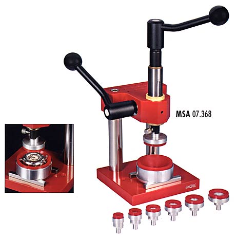

Сообщение от Trops Посмотреть сообщение
Что касается резинок под корпус (как у бержеон), то в Horotec они не нужны.
Александр,
У Вас такой набор?
С уважением
Душан
