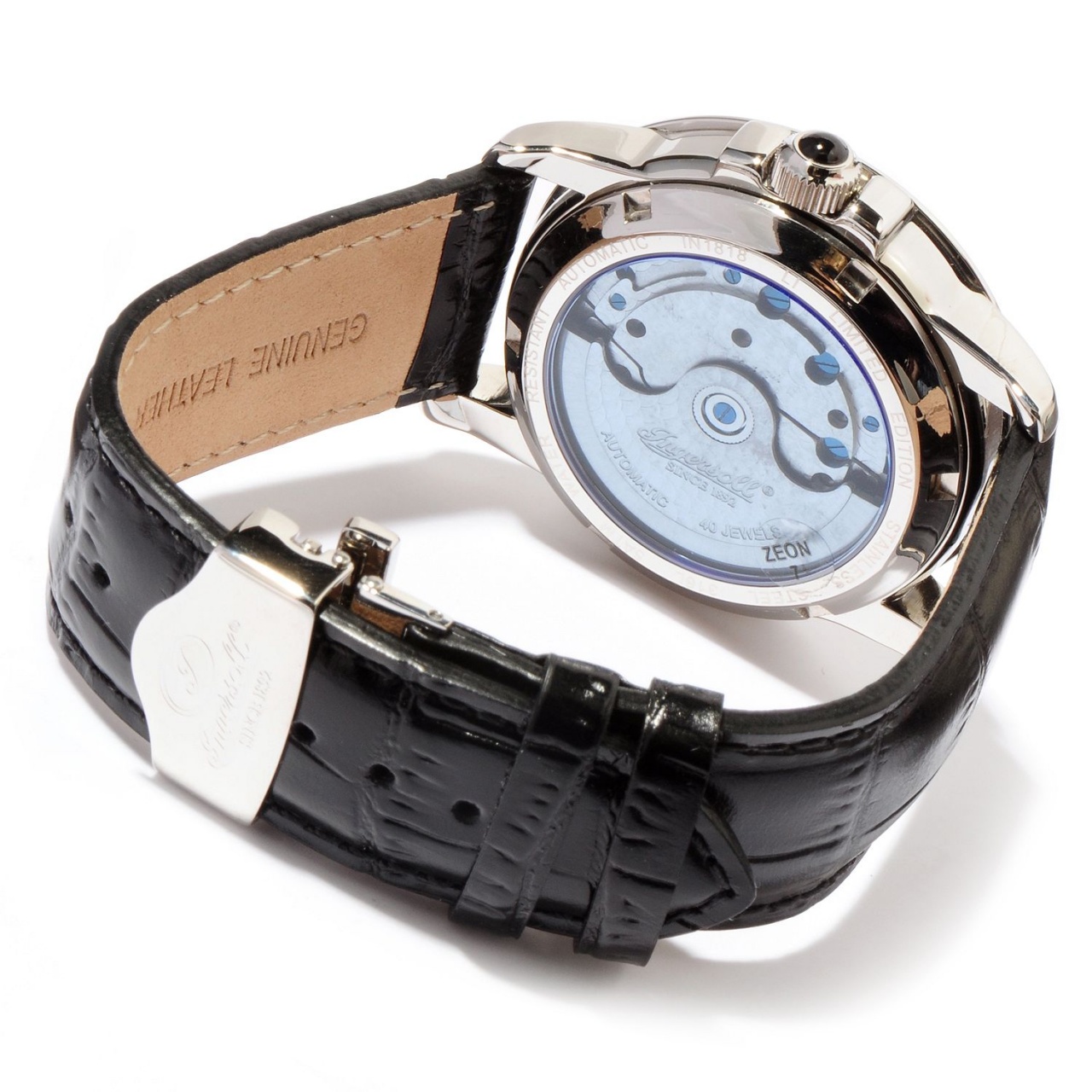

Мне кажется, что там два механизма с одним ротором автоподзавода. Даже по не очень хорошей фотке, видно что механизм разделен пополам. Конечно это только версия, в живую я такого механизма не видел.

заводных барабана там два, это точно. скорее всего там действительно два механизма, которые связаны только в кинематической цепи между заводными барабанами(т.е. заводятся от одного ротора и головки), а идут раздельно,причем к стрелкам подключен только один, но создается впечатление что это духбалансовая система на одном анкерном колесе! хитры китайцы

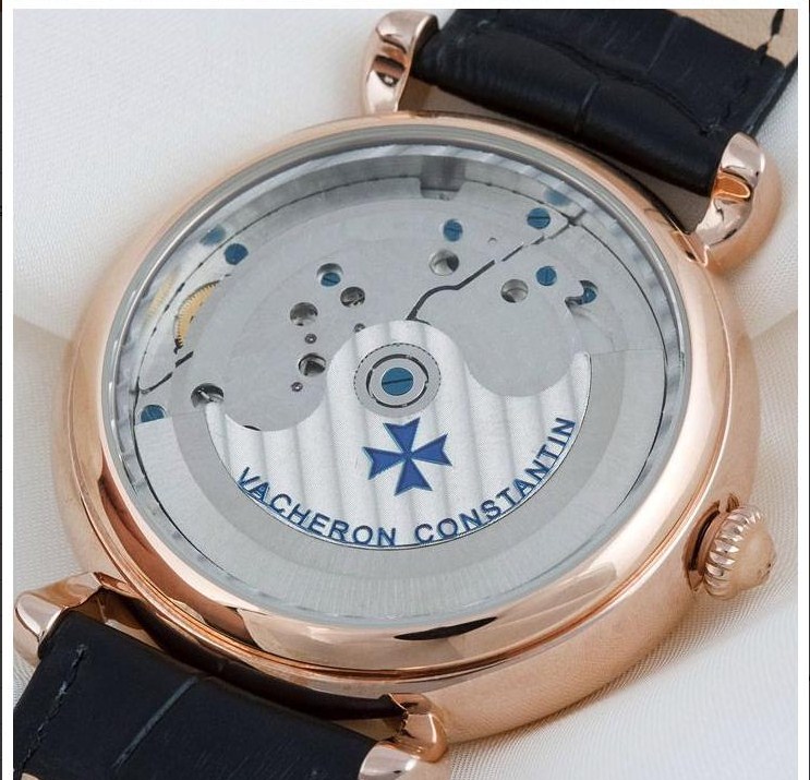

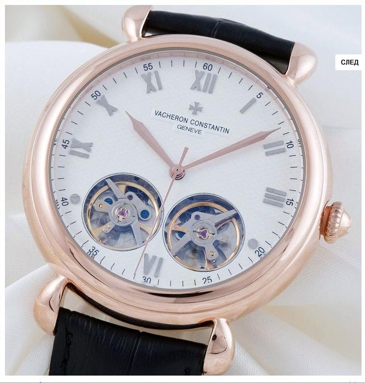

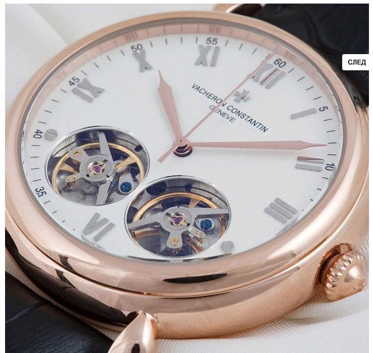

Двухбалансовый Vacheron Constantin!!!
с соответствующим механизмом
http://www.watchfashion.ru/Vacheron_Constantin/998/

Ну очень коряво сделаны... Убожество одним словом.
