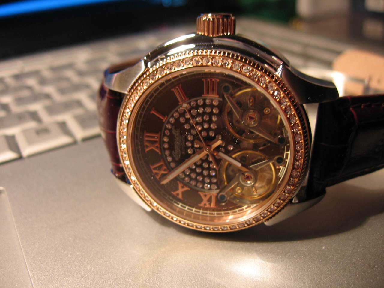

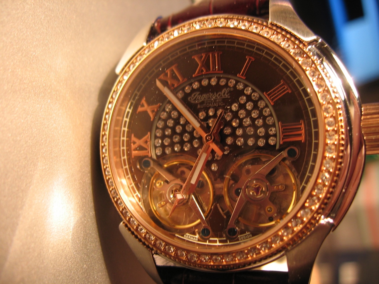

Есть у меня такие часы. смотрятся на руке достаточно интересно а по тому как работают могу сказать вот что, заметил, что если их заводить после того как они остановились, причем заводить когда они лежат и не двигать их, то после неколько раз проворачивания заводной головки начинает двигаться правый баланс и соответственно двигаются стрелки а левый баланс стоит, но по прошествии какого-то времени начинает колебаться и он(но может и от того что часы встряхнули), но иногда бывает что начинает сначала двигаться(когда заводишь после того как они полежали и остановились) левый баланс, а правый стоит и тогда наблюдаешь удивительную картину, баланс колеблется, а стрелки не идут Вот такая хрень

каждому свое.............. мне кажется это не дизайн ужасен, а просто он вам не нравится и не подходит. кстати я хотел купить сначала те часы, которые вы запостили в начале этой темы, но подержав в руках те и эти остановился на вторых, первые какие-то тусклые и производят впечатление именно дешевой подделки. А механизмы в обоих одинаковые.

Сообщение от sportaga Посмотреть сообщение
Вот такая хрень
рабочий баланс в данных часах один. Второй не связан с механизмом.

Сообщение от Neurohirurg Посмотреть сообщение
а от чего-же он работает? заводной барабан один, если балансу не передавать энергию то он остановится...................

но иногда бывает что начинает сначала двигаться (когда заводишь после того как они полежали и остановились) левый баланс, а правый стоит и тогда наблюдаешь удивительную картину, баланс колеблется, а стрелки не идут
Тогда этот второй баланс на фиг не нужен, он вместе со своей кинематической цепью просто для красоты. Там через окна случайно не видно, к чему подключено его анкерное колесо?
