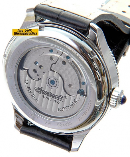

В интернетах фотографий механизма этой модели Ingersoll не обнаружилось, есть фото часов сзади, через прозрачную заднюю крышку, но оно абсолютно ничего не объясняет, так как ротор автоподзавода, возможно, закрывает самую любопытную часть.
Но на 2 отдельных механизма - непохоже, или на каком из механизмов тогда работает автоподзавод?
Однако, 40 камней в мехнизме все таки впечатляют.

Сообщение от bes23 Посмотреть сообщение
камней может быть заявлено и 100,только функциональных 21...
а часики довольно редкие, кто знает, может быть лет через 20 они будут представлять какой-то коллекционный интерес и иметь определенную ценность
Такое конечно возможно, но маловероятно. Если вы ставите задачу вложить деньги в коллекцию, то покупать нужно другие часы. На этом форуме есть инфа и об этом. А такие часы нужно покупать по принципу нравится-не нравится. Не заморачиваясь на перспективу 20 лет. На мой взгляд своих денег они стоят наверняка. Хотя на любителя. Говоря о технике - балансы скорее всего оба рабочие. Соединяются через дифференциал. Это дешевле, чем любой другой вариант. В таком исполнении точность вряд ли возрастает, а вот надежность падает резко. Увеличивается расход завода в 2 раза, пружина нужна более сильная, т.к. потери выше. Отсюда возрастает нагрузка на все шестерни и износ выше. Но за такую цену, повторюсь, неординарный мех купить стоит. Мое ИМХО.

Сообщение от MG19 Посмотреть сообщение
Когда часы не ходят постоянно, а заводишь их и надеваешь на руку между несколькими другими своими часами - не чаще раза в одну-две недели, износ механизма не особо страшен.
А так вы правы - я именно о неординарном мехе за крайне скромную цену
