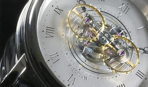

Вся эта хрень с много-балансами предназначена для окучивания и сбора денег с доверчивых граждан, цивилизованная форма ведения бизнеса...
в реальной жизни эти поделки использовать невозможно...
вот ещё один такой деятель с сердитым эрзац продуктом... мало ему было одинарного турба, сварганил турб с тремя балансами и втирал клиентам типа очень точно- точнее ролекса ( русским говорил что-то про змея горыныча. а ля легенда древняя)
с тремя балансами хрень не ходила. сделал теперь с двумя... ходит кое как...

Выглядит интересно
А точность.... если погрешность не более минуты в сутки - меня бы устроило.
Кто то тут на форуме высказал разумную мысль насчет того, что "зачем мне часы с точностью менее минуты в сутки, если НИКТО из моих друзей, родственников и коллег в такую точность все равно не укладывается"
Мудрые слова. С ума сходить по сверхточности часов (особенно механических, не очень точных по определению) - нездоровая какая-то тема, бессмысленная
