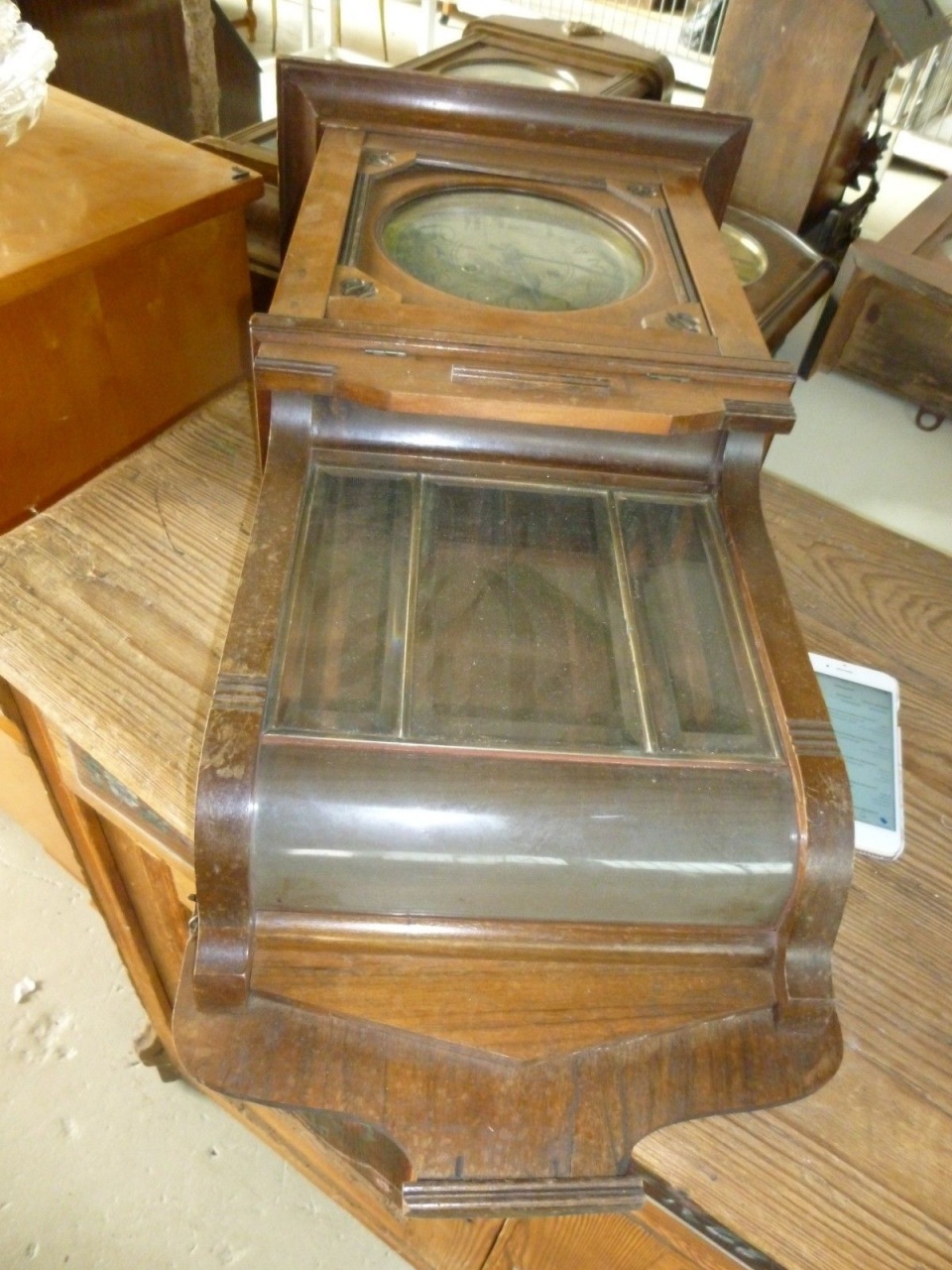

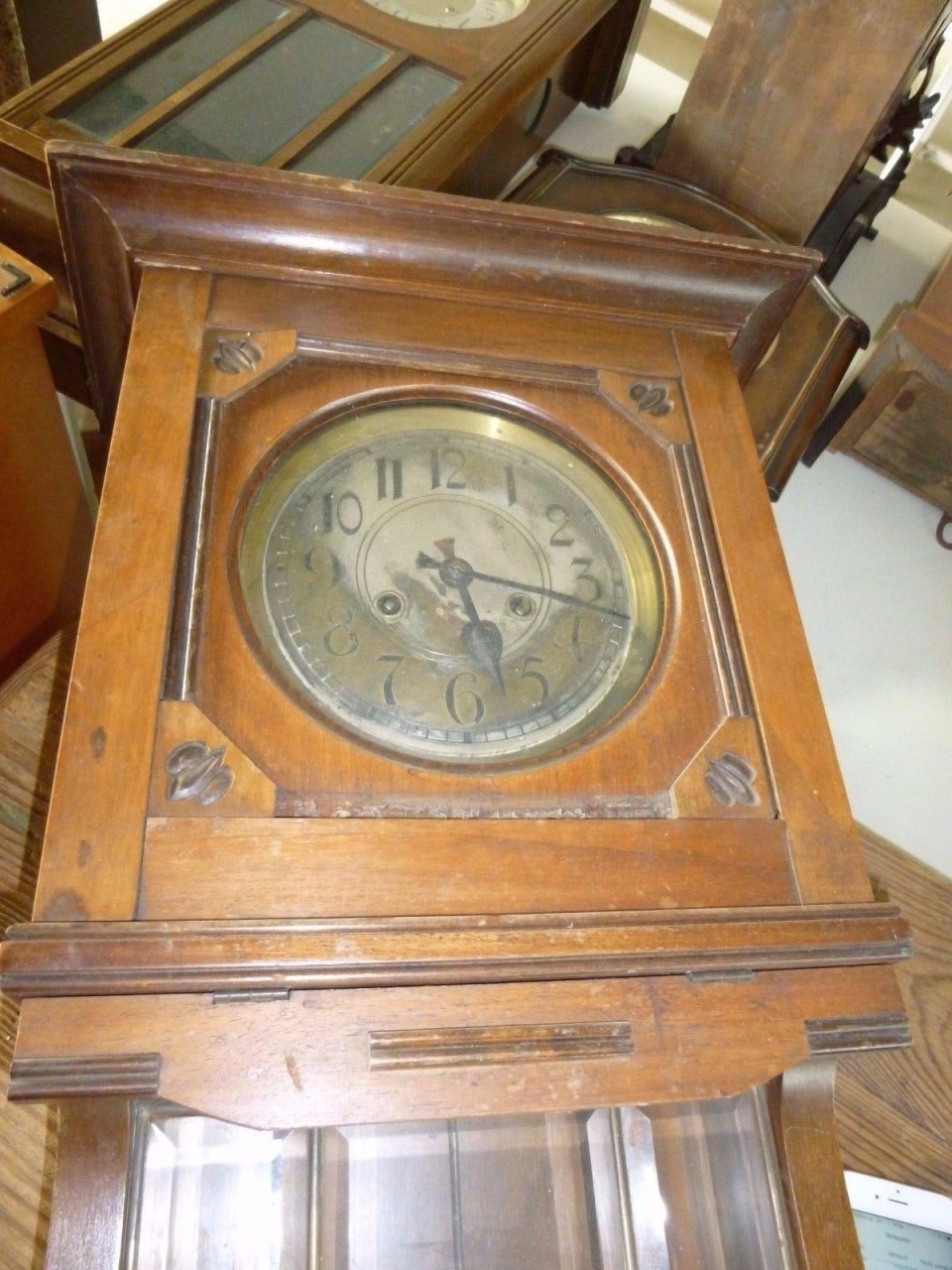

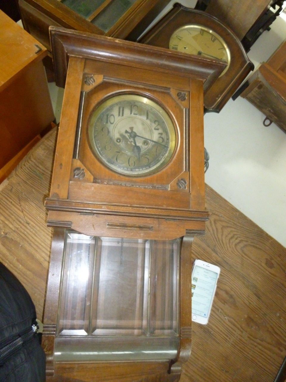

Добрый день!
Второй раз попадается такой корпус с гнутым нижним стеклом. Первый - http://www.antik-forum.ru/forum/show...ED%E5%ED%E8%E5
Не получается разглядеть какое именно стекло, похоже на оргстекло, но в то время их еще не использовали. Банально не мыли с дня покупки?
Может кто видел такие часы вживую?
Это не совсем стекло, скорее целлулоид, а мутный он не от грязи а от времени.
С годами этот материал становится не только мутным, но ещё и хрупким.
Часы с подобными вставками встречаются, но не часто, вероятно эта технология не нашла широкого применения в своё время.

В 1979г я , в Львовском музее мебели, видел часы XIX века, с боем, в корпусе-каркасе, со вставленным в него и выдутым изнутри стеклом. Этакий пузырь в клетке. Так что, технологии гнутых стекол в часах достаточно старые.

Согнуть стекло в трубу гораздо проще чем в сферу. Поэтому, думается, что если это целлулоид, то это скорее всего дань моде. Выгнуть такую вставку из минерального стекла в начале века было абсолютно не проблема. А оргстекло было синтезировано в двадцатых годах, промышленное производство запущено в 1933 году.
