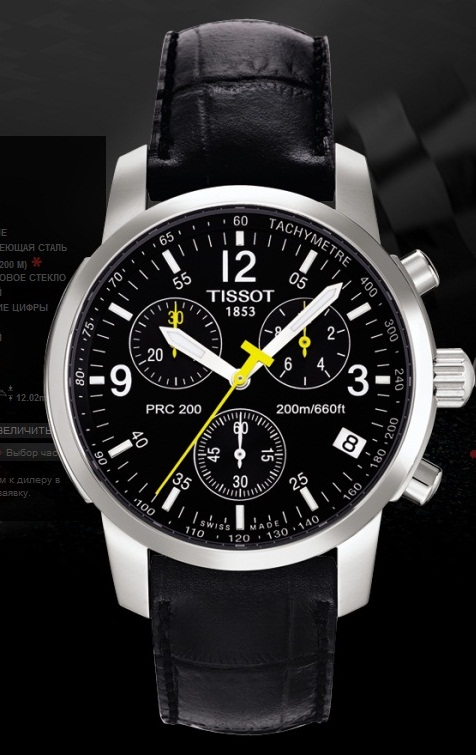

Да и стрелки не черные должны быть

mrgoodcat, они не черные - это просто такое освещение на фото, отражение на поверхности. Стрелки стальные, поверхность - полированный металл. А на приведенном вами фото - рендер, а не реальные часы. С ним что-то сравнивать - вообще бесполезно.

Сообщение от Lucian Посмотреть сообщение
А, ну да, скорее всего. Я и не подумал...

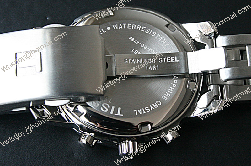

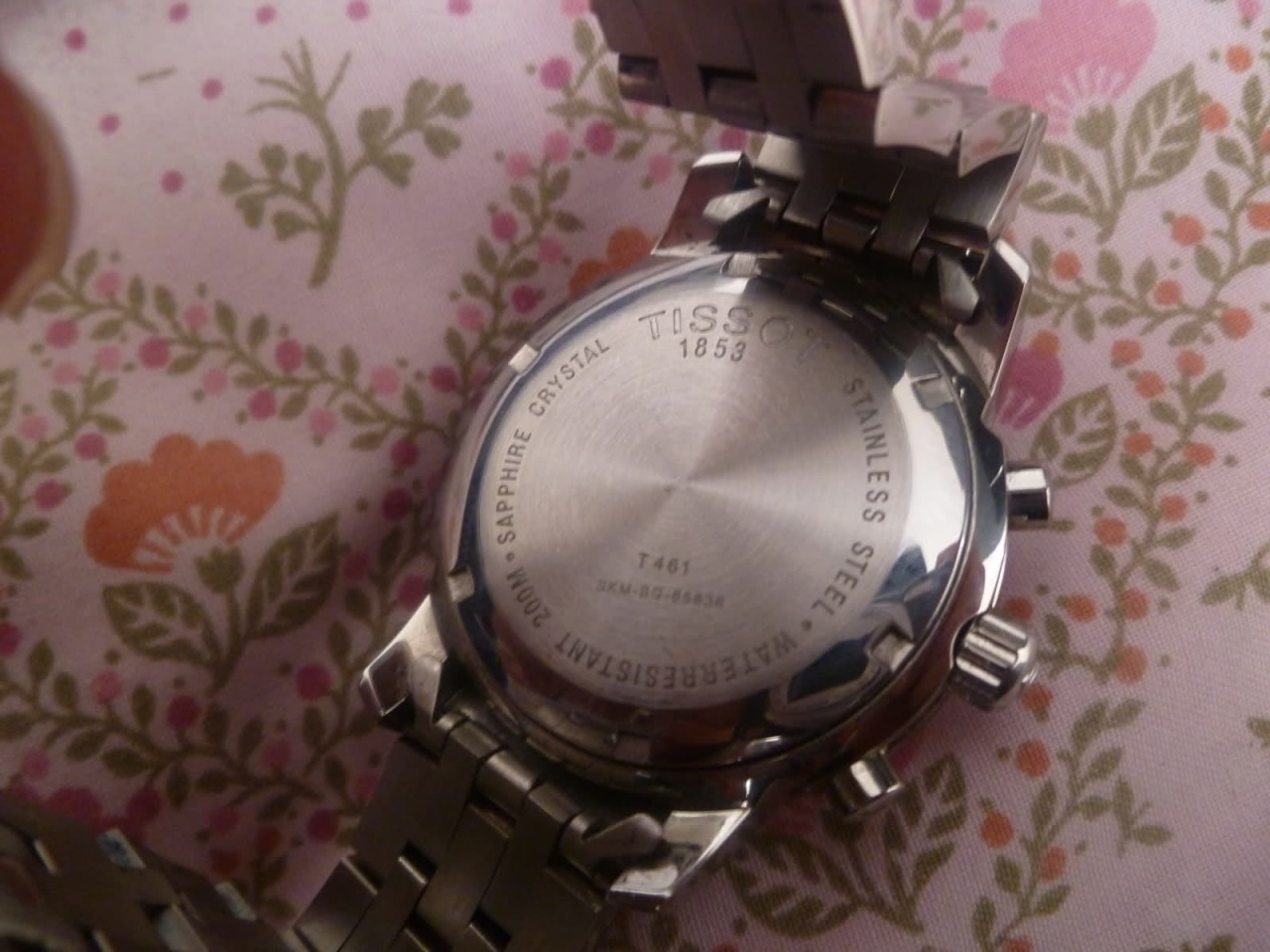

Lucian посмотрите на надпись WATERRESISTANT, буква R вылезла как мне показалось (хотя это может быть косяк фото, утверждать не буду)

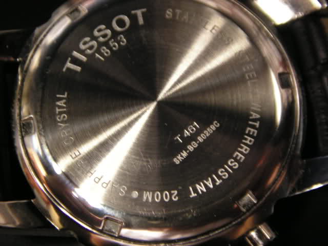

devild, да, я этого и не заметил... Одна буква R действительно как бы немного "вылезла" по отношению к другим. Посмотрел внимательнее на фото 4, 8 и 11. Снято под разным углом, так что ошибка, имхо, исключена. А у кого какие мнения на сей счет?
Вот на всякий случай три фото для сравнения (первое фото - подделка с ioffer с аналогичной буквой R):
