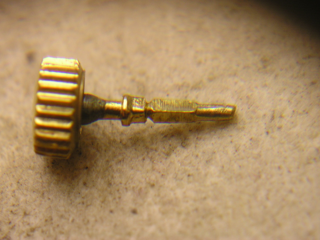

Этот клиент был возмущён что его часы отремонтировали значительно дешевле в другой мастерской чем было предложено мной, вал при этом признали годным. Я не стал спорить, сказал что ко мне лучше не обращаться, дорого беру. Я не случайно сделал два фото, он действительно кривой, это не искажение оптики. Эти фото я отправил хозяину часов на почту, он ответил что после ремонта часы всётаки останавливаются, но это не удивиткльно, ведь это цилиндр, темболее женский кулон которому 100 лет...
Думаю не стоит когото переубеждать.

Этот вал такую дыру в механизме раздолбал...
Это просто фрагмент, всего не опишешь.

Красота, теперь мы знаем, как делали детали в каменном веке

У нас народ говорит: "Бочонок воду держит, до тех пор пока мастер не уйдет"

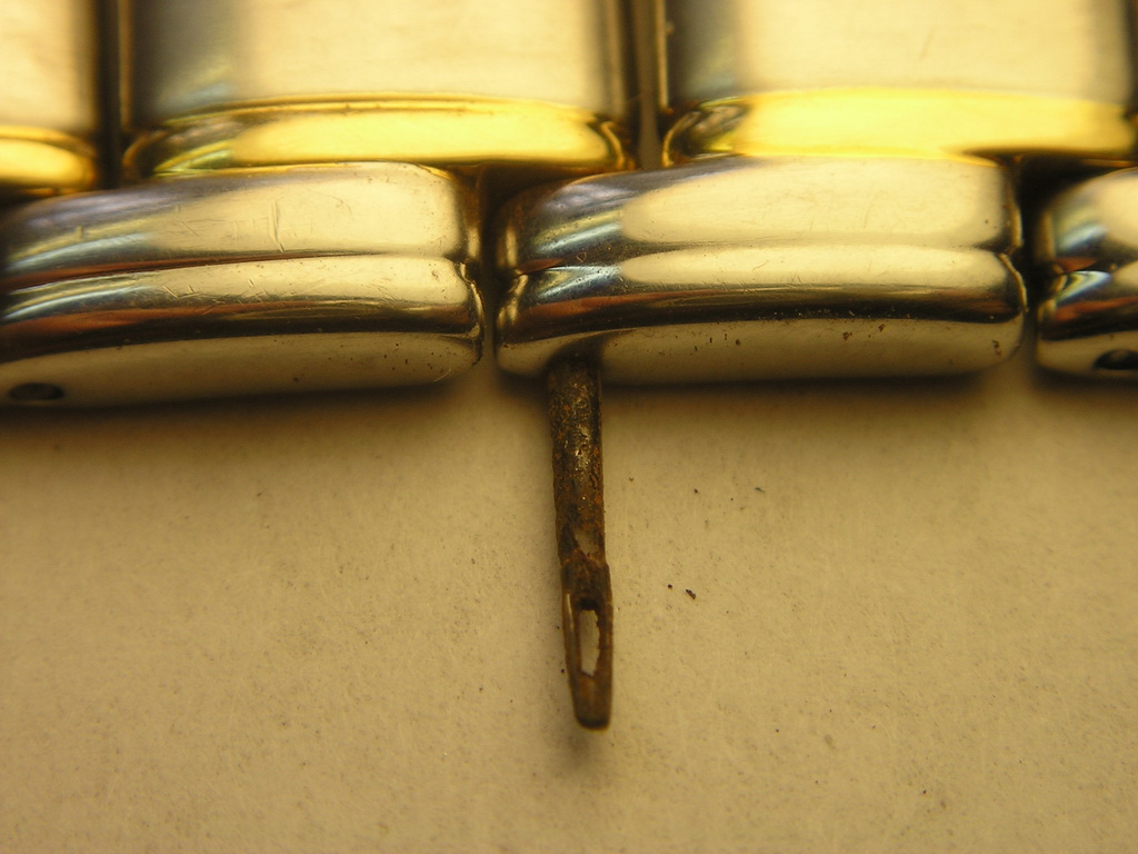

Знакомая картина для многих часовщиков, это здорово что удалось выбить, не прихватило капитально.

Начинаешь учить клиента основам материаловедения, а он " Извините, мне это в мастерской поставили." Обидно!
