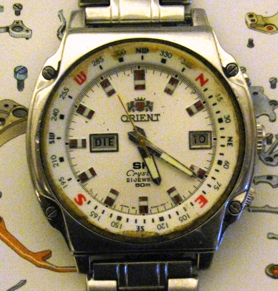

Пополнение коллекции.
http://forum.watch.ru/attachment.php...1&d=1298225258
На фото всё понятно...Единственное хочу добавить,что данное ''стекло'' изготавливалось в крупной действующей мастерской.
Материал:плекс 1мм.
Инструменты:крупный напильник;клей ''Момент" (погуще),так, чтобы схватилось всё,вплоть до календарных дисков.
В заключении:секундная стрелка от женской модели ORI жёлтого цвета.
Учитесь

Slepoy, за такой классный ремонт и деньги дать не жаль
У меня каждый 2-й барабан "отремонтирован" таким образом, в лучшем случае. Наверное это особенность наших местных мастеров. О точности хода после такого ремонта нечего говорить.

Зато у местных мастеров всегда "работа" будет (встречается повсеместно у "умельцев" очень старой закалки))))). По Ориенту, удивляюсь, неужели у клиентов нет глаз, для меня пылина под стеклом ЧП.

Нидавно мне попалась приклеиная сек стрелка- у нас ето любимый ремонт
