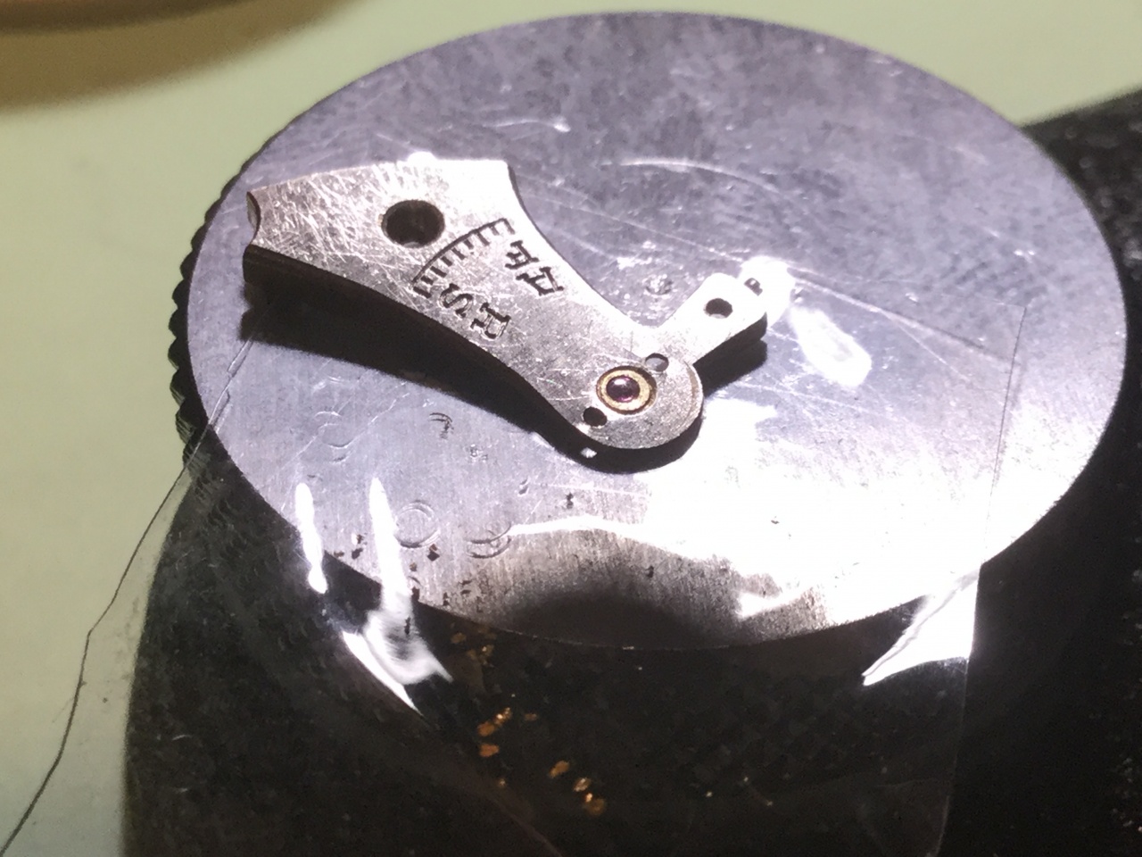

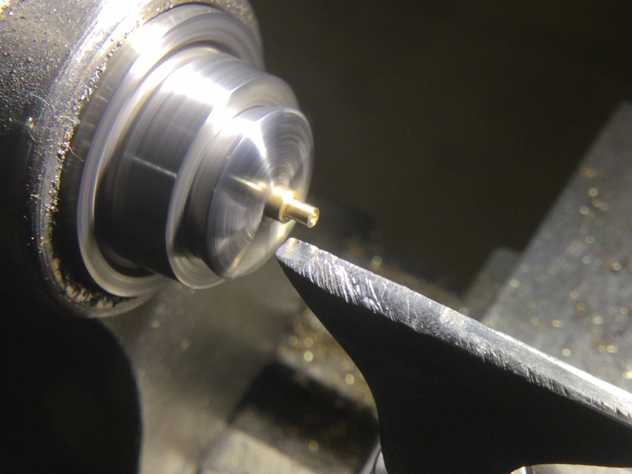

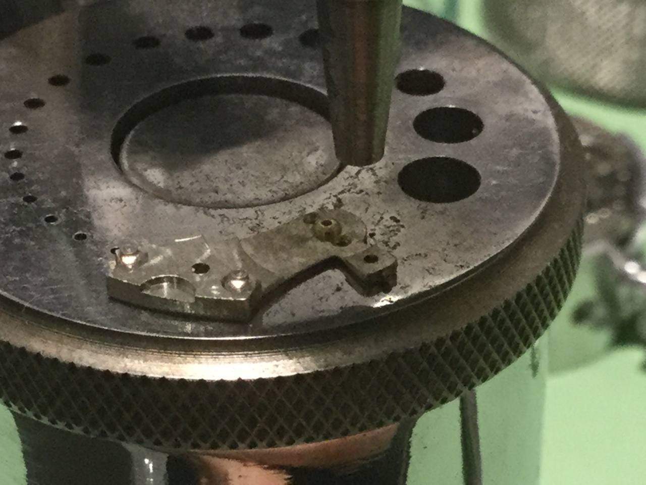

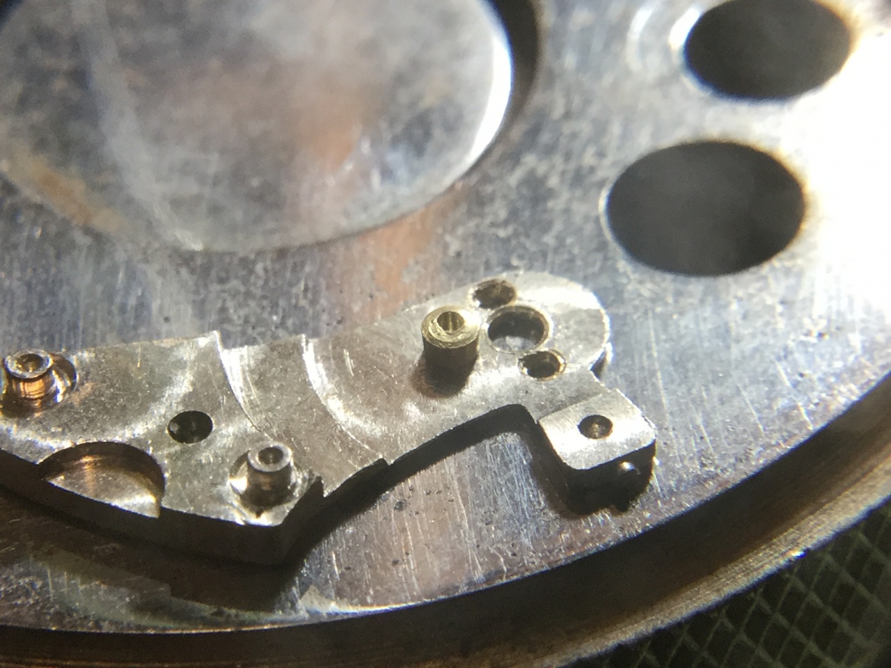

Втулку выточить, а в нее камень, большой камень с малым отверстием непросто подобрать
Так и сделал.

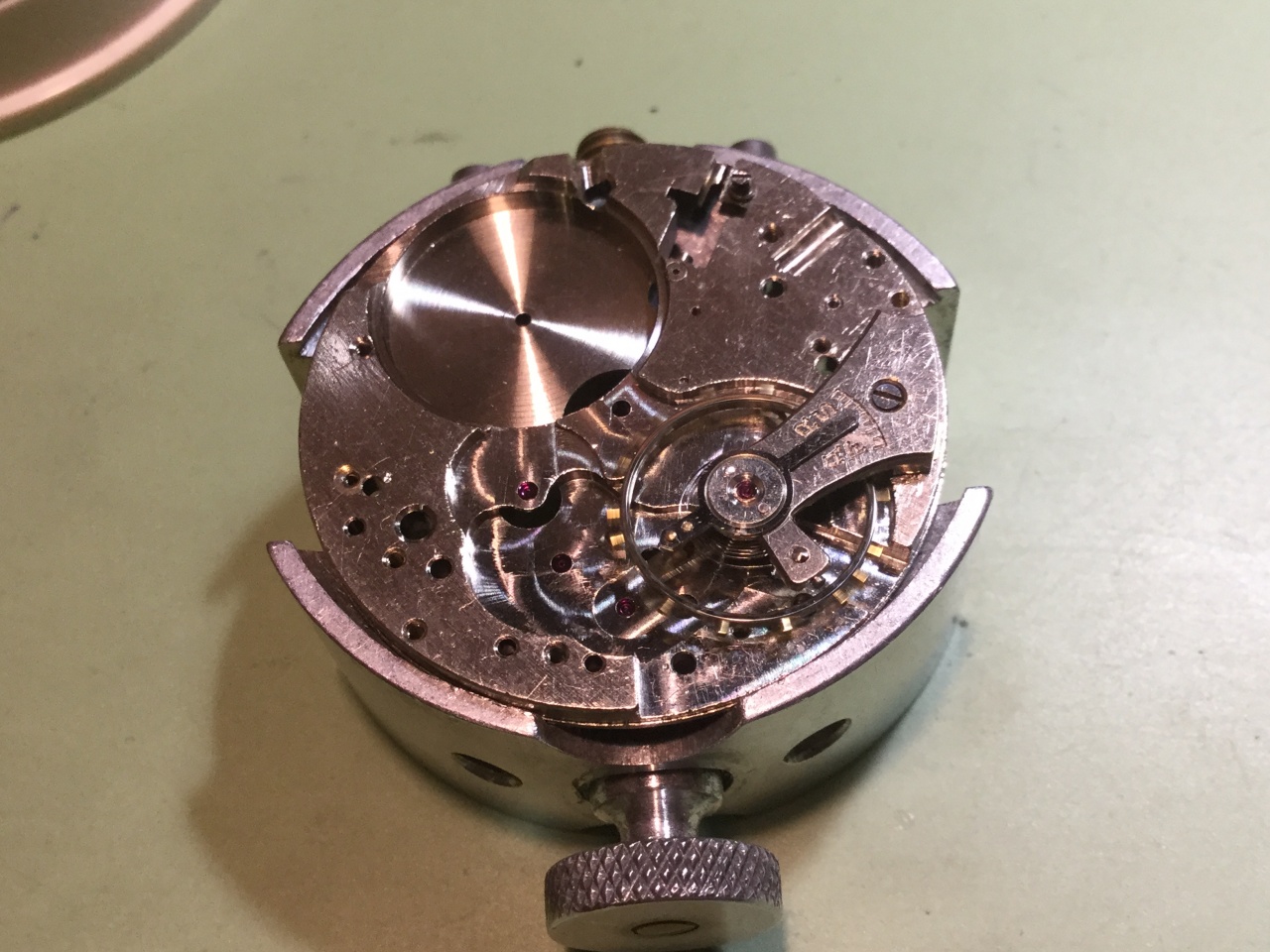

Но чудовище поработало и с нижним камнем, и погнуло мост. И двойной ролик неродной.
Но самое интересное - запустил я механизм. Так +999 сек/сут - волосок неродной? Или сам баланс? В общем ужас.

15 минут спешки можно выбрать на вашем волоске одной каплей ортофосфорной кислоты. Кладите в неё волосок на 5 сек., промывайте водой и проверяйте, пока не выберете разницу.

Я бы перевес проверил и исправил шайбами под винты. 100 там адский перевес.

А что точно с роликом не в порядке? У него есть 3 важные параметры: Диаметр импульсного камня и его отстояние от оси баланса, и еще диаметр защитного ролика. Может возможно сделать так, что механизм работал правильно с етим роликом, а может подобрать, доработать или прямо сделать другой.
Травление спирали - я в прошлом етого делал от безысходности, но не советую... Еще, возможно, что ортофосфорная кислота не станет взаимодействовать с етой спирали. В такой случай, можно применить расствор железного трихлорида, но опять - не советую. Однаждый, спираль которую травил, после несколько дней работы, сломалась по середине. Так, я полностю убедился, что травление не есть правильным способом... 15 минут можно коригировать добавлением 2 или 4 винтов на ободе, возможно там есть свободные отверстия. Вполне возможно, что тот самый Кулибин все таки заставил механизм работать , но с малой амплитудой и с отставанием, и тогда он убрал винты с обода...

Привет Невен! винты все на месте. думаю, заменить ролик на оригинальный, на кузнинсе нашел, и утяжелить винты уравновесив баланс.

Травление пружины баланса является ужасом.
Поместите шайбочки под головки винтов, а если шайбочки не помогут, то винты должно заменить винтами с большими головками, или с винтами из золота если нет места для больших головки винтов.
