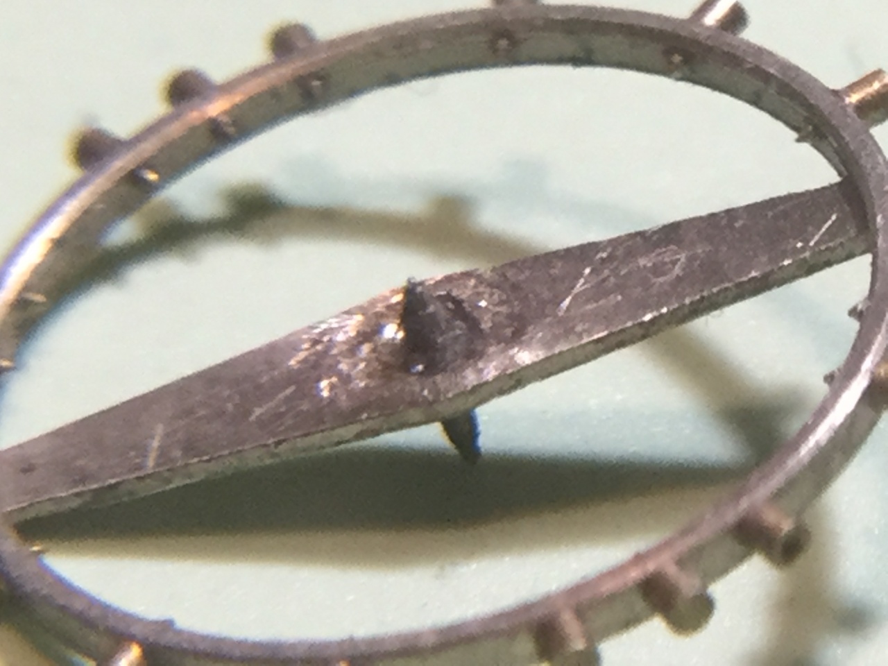

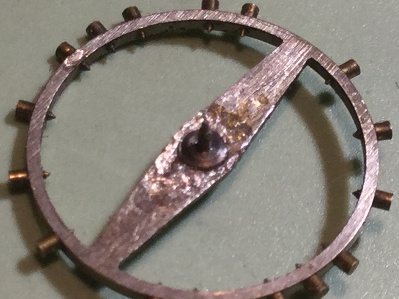

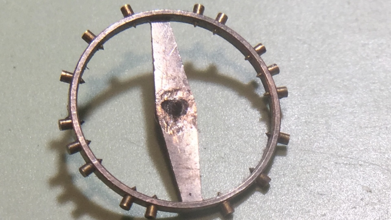

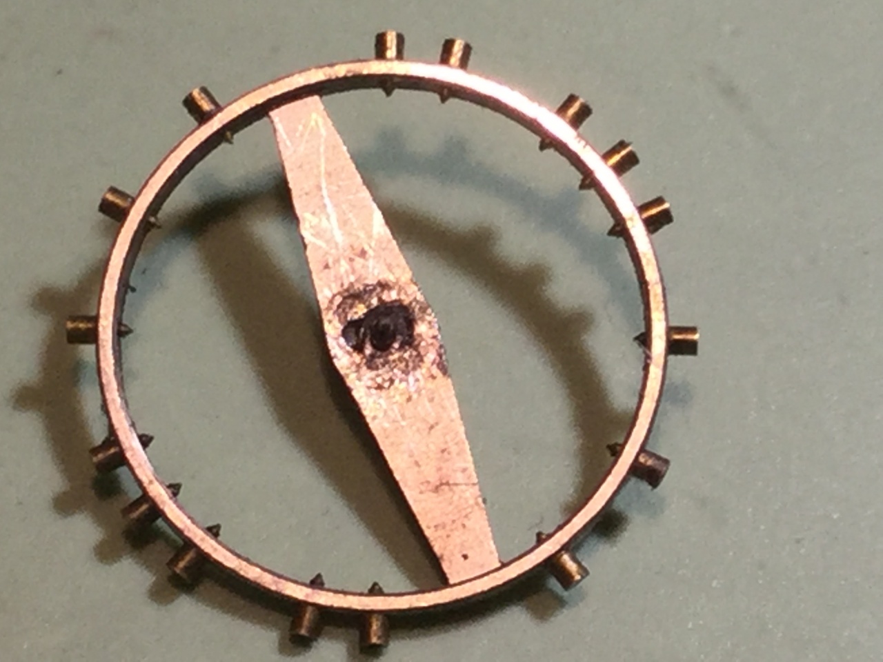

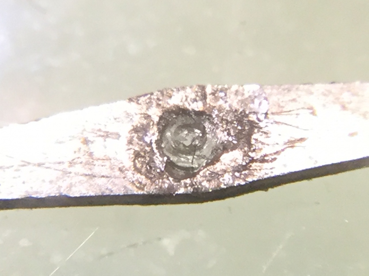

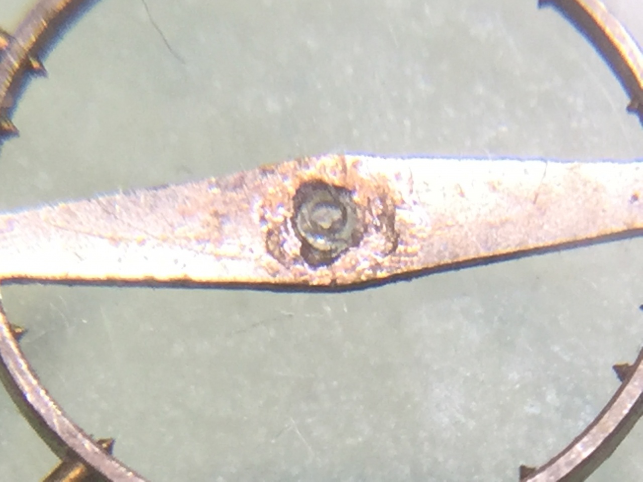

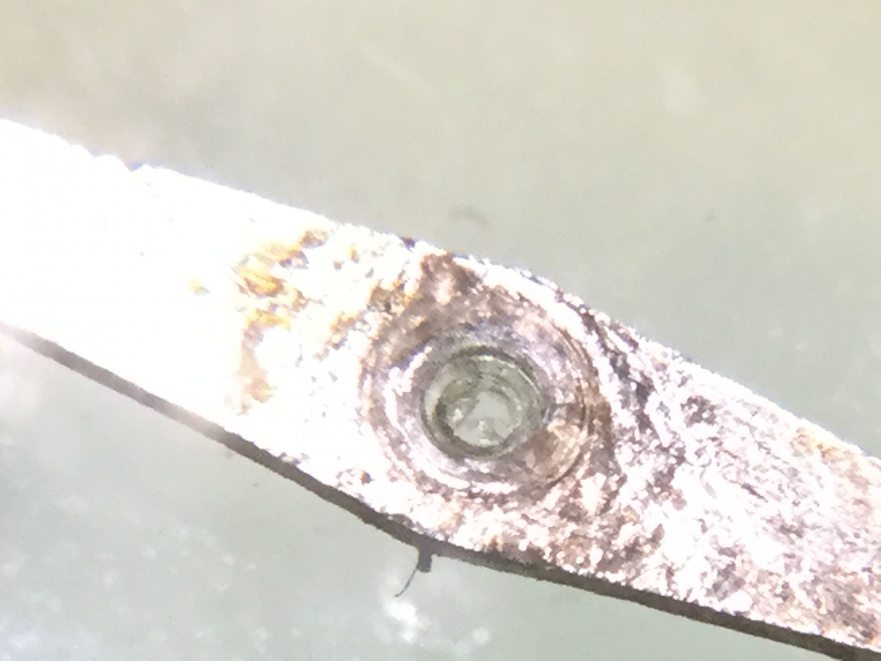

И снова здравствуйте.
Тот самый VENUS 188))
Ось пришла, нужно менять. Сняв старую, я увидел поле брани...
Видимо, у «мастера» тряслись руки и мозги одновременно.
Вот он результат.. треугольное отверстие.
Об эпохе нетрудно догадаться, и не нужно быть Шерлоком Холмсом: ось была приклеена на цианокрилат.
Двойной ролик - на шеллак.
Ролик погнут.
Думаю, вставка в баланс уже слишком для всего этого вместе взятого..

Сообщение от Андрей Бабанин Посмотреть сообщение
Жесть!
Но оказалось что это только начало.

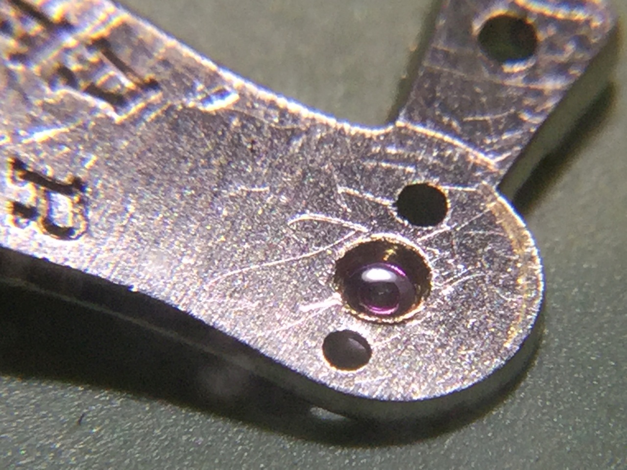

И я всегда думал что в мосту баланса два камня. (Я не беру в расчёт мануфактуру с извращениями)))
Оказалось я мало знаю. Здесь три камня и стальная пластина.
Боюсь разбирать механизм дальше.

Вот у вас станок есть, инструмент, карта для покупки за рубежом... а у мастера лишь клей был, да ось короткая. Вот так сдружил... Я вспоминаю фильм с Бодровым - Кавказский пленник, так он в зиндане часы Восток починил. Может здесь тоже у мастера не было других условий?

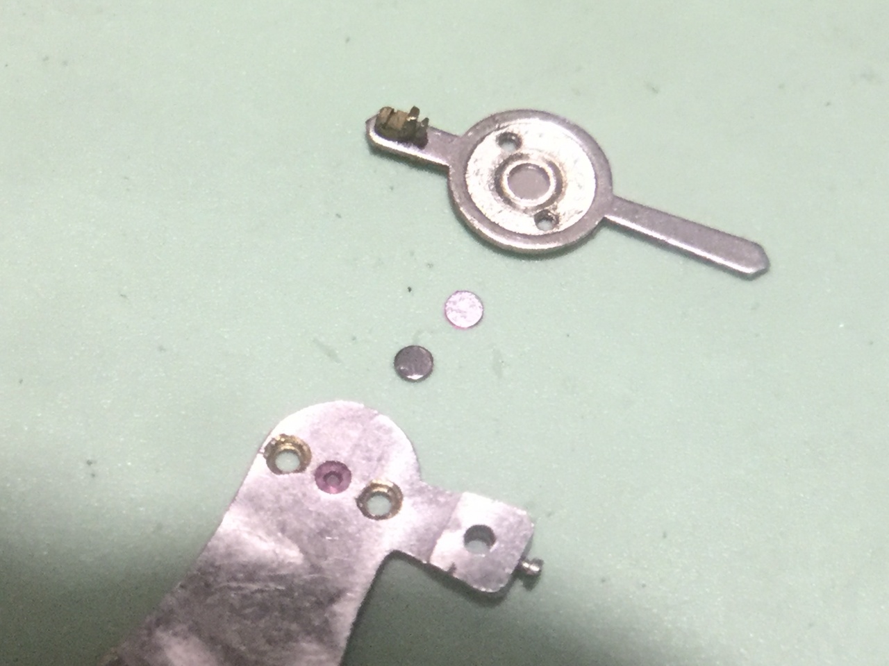

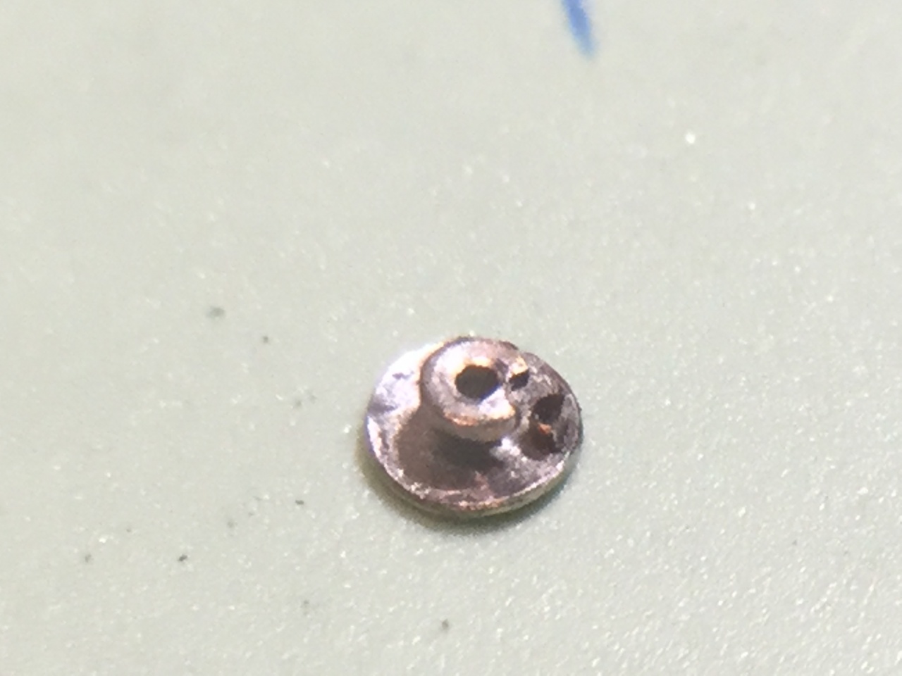

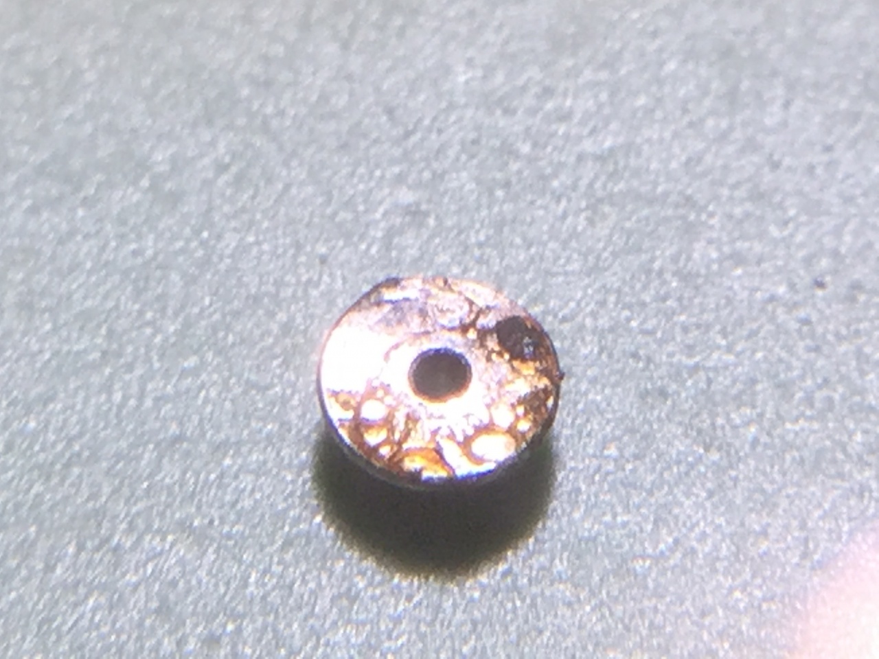

Ну, если цианокрилат с запасными камнями был, то..
Зато вот сижу теперь и думаю... что делать. Он сверху баланса рассверлил отверстие так, чтобы туда камень поместился, а проходной держится еле еле за то, что осталось... как то нужно правильно стянуть и развернуть отверстие или заменить камень на большего внешнего диаметра..

Втулку выточить, а в нее камень, большой камень с малым отверстием непросто подобрать

Сообщение от Anth Посмотреть сообщение
Не всё коту творог, порой и мордой о порог. Именно здесь будут к месту втулки-шатоны.
