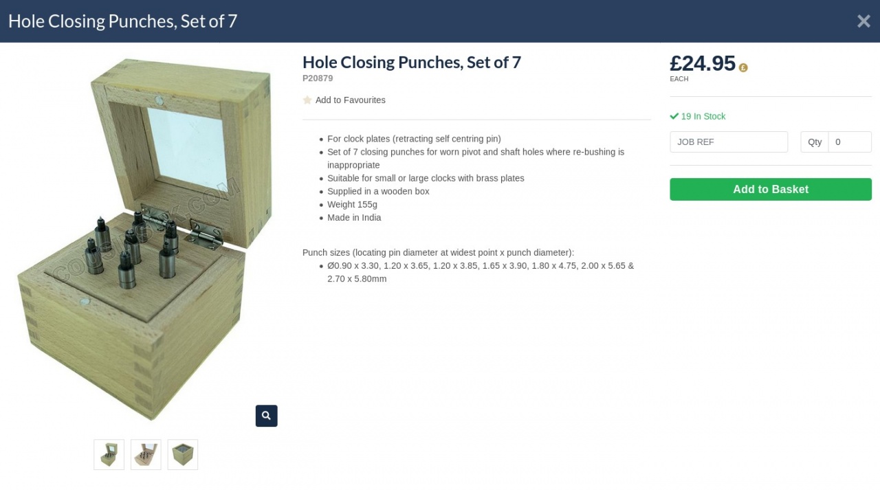

Сообщение от Odissey Посмотреть сообщение
Прошу меня извинить, но даже если ремонт производился в начале 17 века в какой нибудь кузнице, уважающий себя человек (даже не мастер) такого не сделал бы! За что же его жалеть?
Что мешало просто заглушить отверстия и затем, да хоть и в ручную, просверлить. Заняло бы не больше времени! Да и сил тоже!
Добрый день!
Много лет, точнее сотни, этот метод был примененным со стороны немецких и французских часовщиков (да, и английских). Кстати, и Немцы и Французы, производили и производят тот инструмент для кернения отверстия. Поэтому, не нужно атаковать на советские часовые мастера, которые использовали тот же способ ремонта изношенных отверстия когда у них не было другого решения.
Например в Cousins "Hole Closing Punches, Set of 7" - P20879
С уважением, Душан

Сообщение от Душан Грујић Посмотреть сообщение
Привет!
Мне известно об этом методе и инструменте представленном Вами. Но Результат использования такого инструмента ,по крайней мере эстетически ,выглядит приемлемым.Он образует кольцевое стягивание отверстия.
Обсуждаемый же "ремонт" был произведен ,видимо, гвоздем или чем то подобным!Методом нанесения множественных беспорядочных ударов.
Еще раз повторю, что время и энергия затраченная им на это действие в сочетании с результатом. У меня, никак, не вызывают жалости к нему.
Кстати ,для меня нет никакой разницы советский ли человек это проделал или немец. У меня нет негативного отношения ко всему советскому. Я и сам родом оттуда, и прекрасно знаю как относились к своему труду настоящие Мастера.
Инструмент не должен быть острым, это верно, кроме того стягивается отверстие только со стороны износа а не по кольцу, кроме этого не в плотную к отверстию а отступив 1,5-2 мм. Затем калибруется сверлом или развёрткой.
Стяжки делаются изнутри механизма, с снаружи ихтне видно.

Сообщение от Graf Посмотреть сообщение
..стягивается отверстие только со стороны износа а не по кольцу, кроме этого не в плотную к отверстию а отступив 1,5-2 мм. Затем калибруется сверлом или развёрткой.
Привет!
Да Суть в том, что след остается, более или менее аккуратный, в виде дуги или даже кольца иногда.
Но я не пользуюсь данным инструментом. Такой ремонт очень низко эффективен.(ненадолго).Пластически деформируется очень малая доля толщины платины .Тем более если производить с одной стороны.
Да и сам продавец предлагает пользоваться когда : ... where re-bushing is inappropriate - Когда нормальный ремонт является нецелесообразным. Т.е. при ремонте ну ооочень дешевого ширпотреба.
