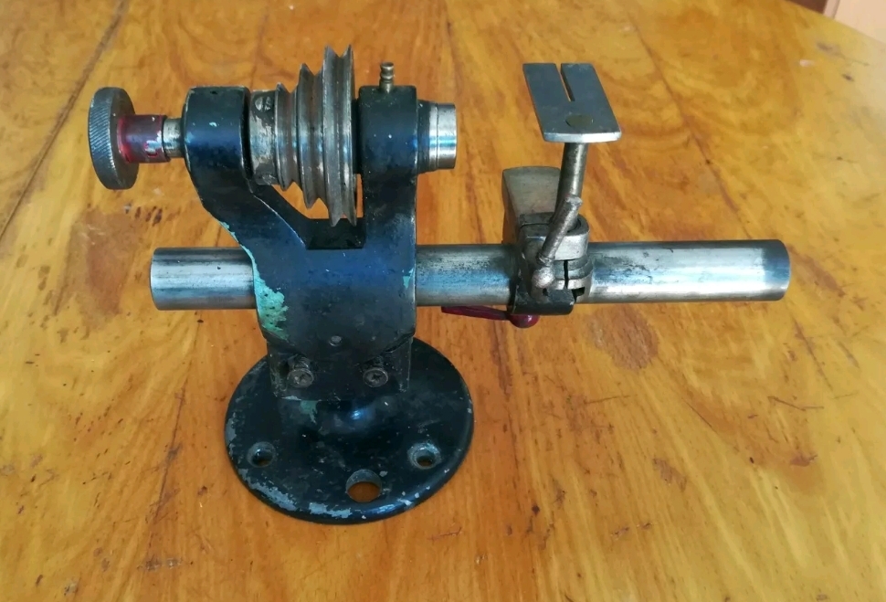

Это чудовище с cousinsuk.
Такой компаратор. Но самая его прецизионная часть посмотрите как заточена))

Индия.

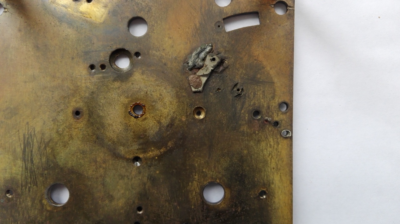

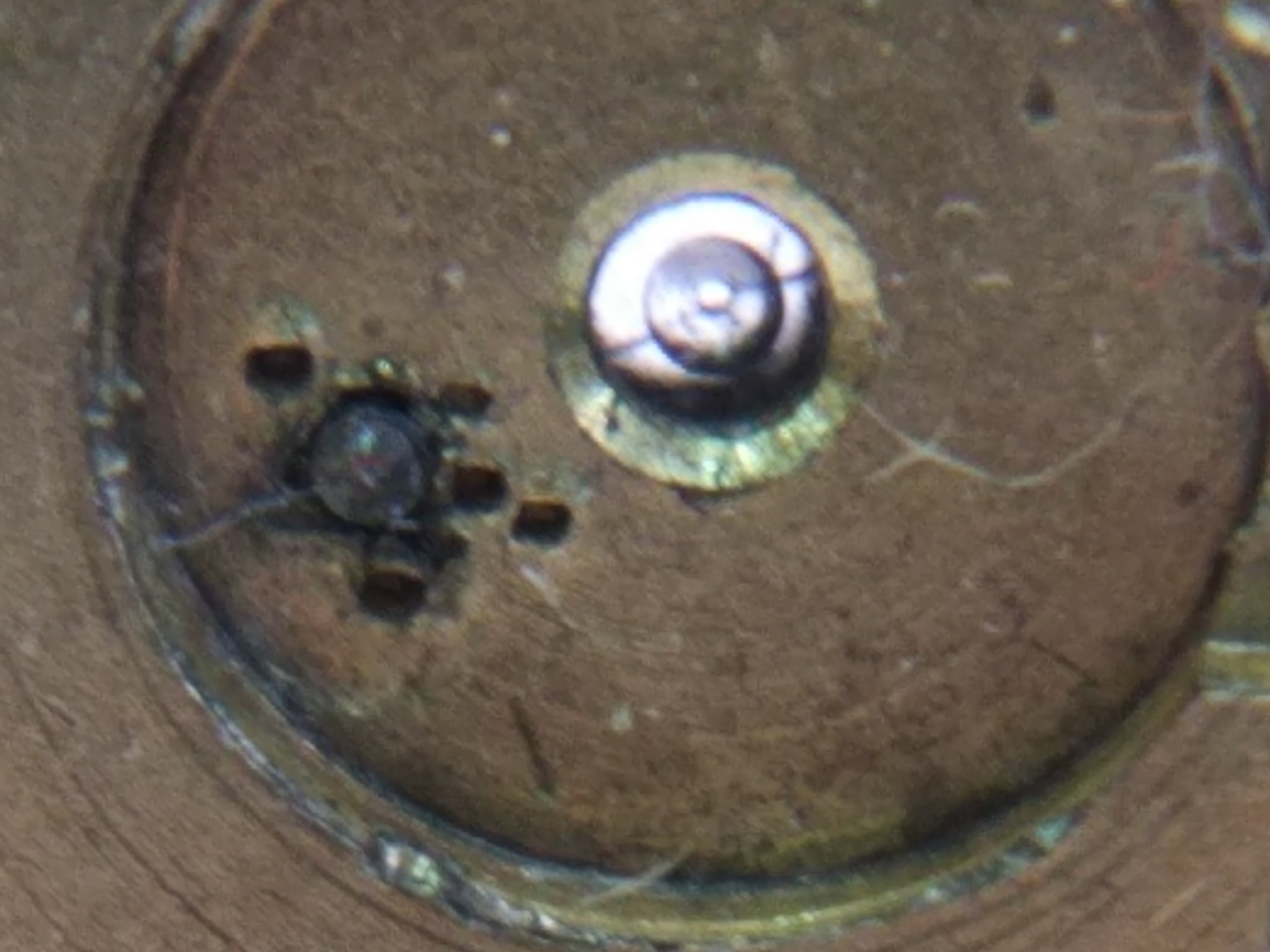

Вот такой, однако, футор

Племя Самоделкиных ещё живо. Иногда они с умным видом пытаются учить "молодых". Надо читать книги, там всё написано.

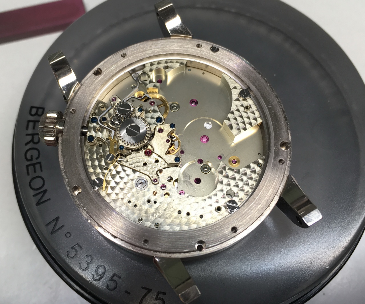

расцарапанная платина в районе секундного колеса на Lange Zeitwerk, в районе баланса жирный отпечаток пальца

Дима, положи внутрь кусочек родико и маааленькую записочку, вдруг часы вернутся тому мастеру )))

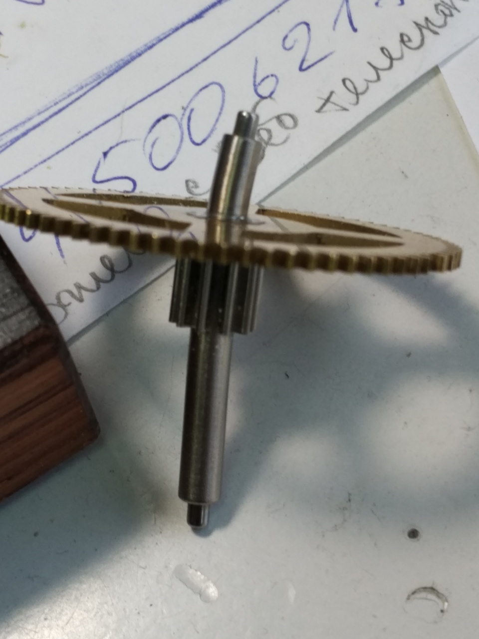

Колесо от Hermle.

Да, были времена, за которые может стать стыдно. Мне тоже встречалось подобное. Полотно на таком колесе было насажено неточно. На глаз было незаметно, но износ триба центрального колеса сам показал мне этот дефект. Исправлял тем, что стачивал с выпуклой стороны часть зубов на полотне.
