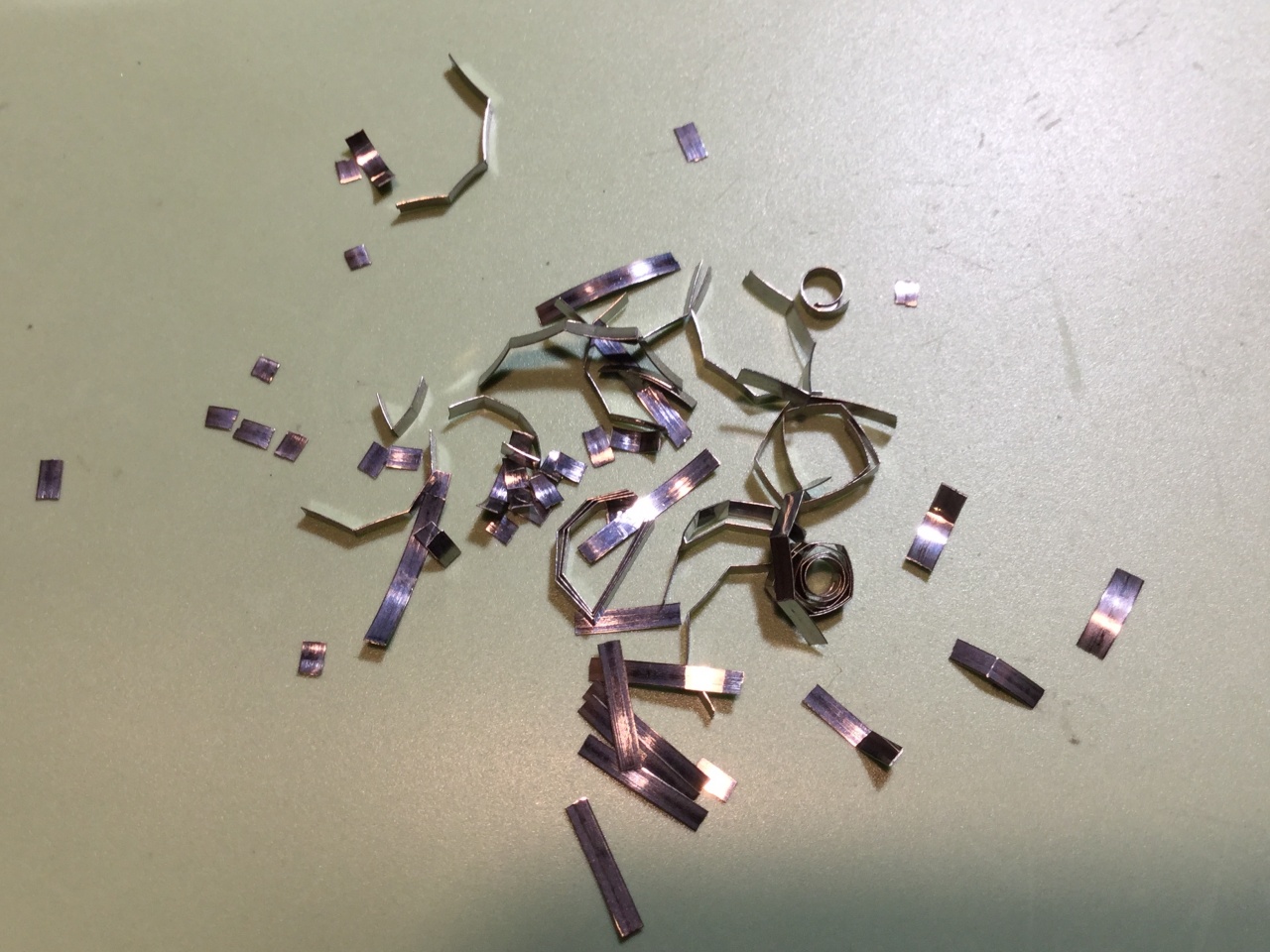

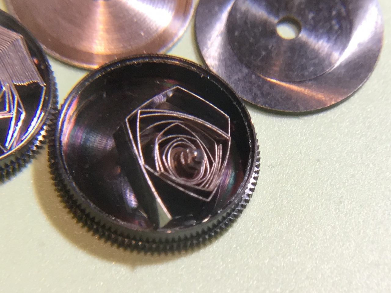

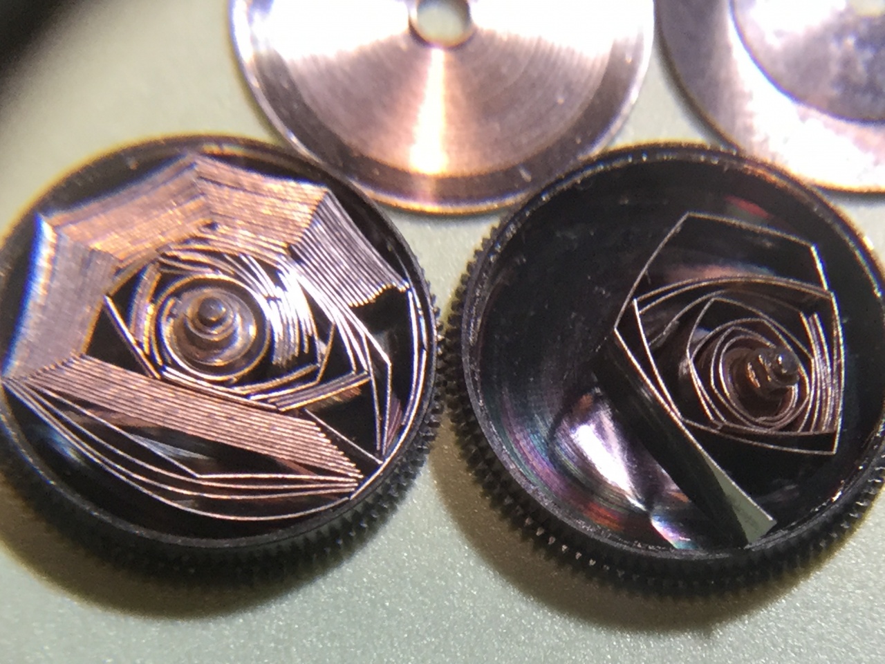

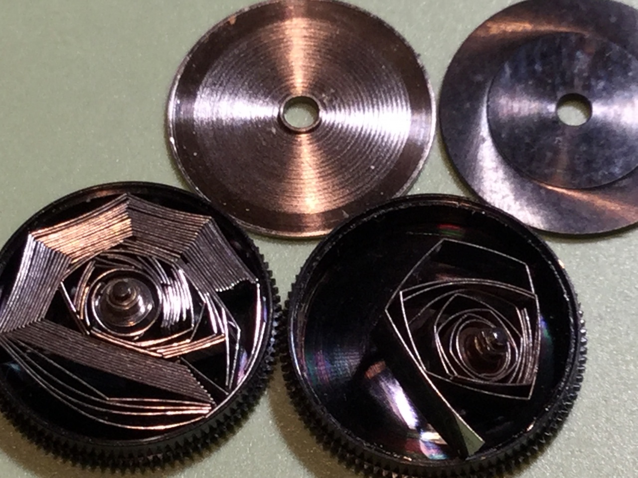

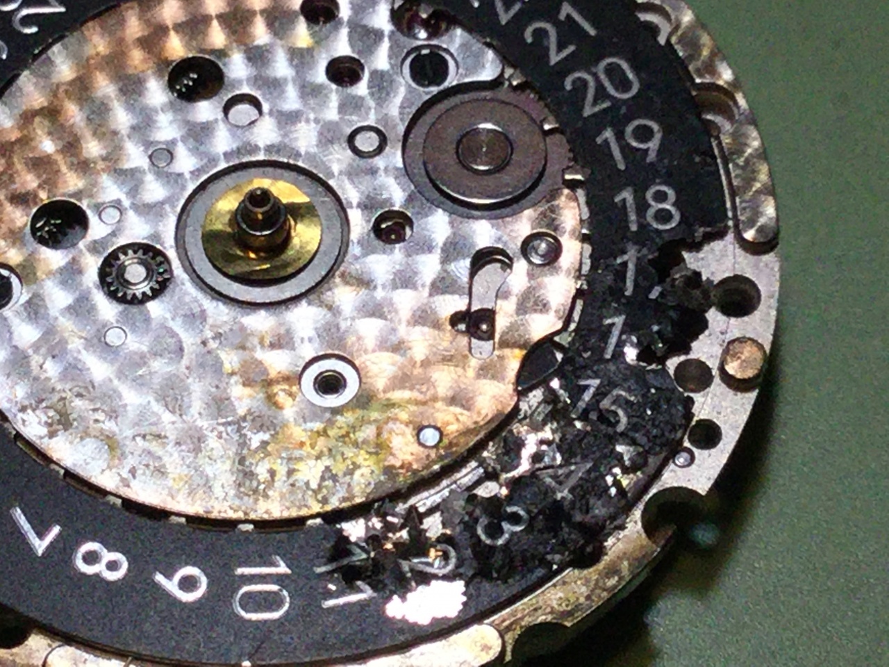

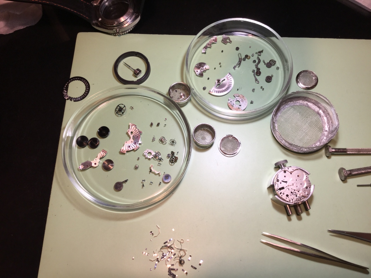

Принёс друг мне часы Omega на 8500 калибре.
Часы хлебнули морской воды.
Человек сделал 2 ошибки: 1) часы лежали и соль с водичкой разрушала все что можно, 2) через пару месяцев отдал какому то батареечнику и тот сделал ещё 2 ошибки: а) глубоко поцарапал заднюю крышку при отвинчивании б) видимо пытаясь что то сделать, ухватил собачку заводных барабанов и «БАБАХ!»
Результат на фото.
Итог: нужен новый диск даты (а он случайно не подойдёт от 28хх калибра?) и обе пружины.
Странно, мне показалось, обломков гораздо меньше в одном из барабанов... может он их открывал?

Там не очень-то просто спустить пружину, надо скидывать автоподзавод. Встречал такое, видимо вода так подшутила с полностью заведенными пружинами

Сообщение от Андрей Бабанин Посмотреть сообщение
Да, но почему в одном барабане пружины почти нет? Значит кто то разбирал?
Может этот кто то и спустил собачку пружины, сняв мост АПЗ?
  #398
Старый 26.08.2018, 16:36
Аватар для Андрей Бабанин
Регистрация: 20.02.2005
Сообщений: 11,426
Сказал(а) спасибо: 4,440
Поблагодарили 34,786 раз(а) в 7,139 сообщениях
Так и тогда их можно раскрутить лишь вращая головку

Тем не менее, хочется отметить красивое решение с двумя барабанами: в левом слабая пружина с фиксатором, в правом - автоматическая фрикционная. Сначала заводится до упора левая (она слабее), затем автоматически наматывается правая пружина, пока она не начнет скользить в барабане.
Левая пружина 1,17 мм х 0,095 мм х 340 мм
Правая пружина 1,49 мм х 0,08 мм х 400 мм
Интересно получить замеры пружин eta, может, подойдёт что то?

По bestfit подбирайте, ЕТА вряд ли подойдет
