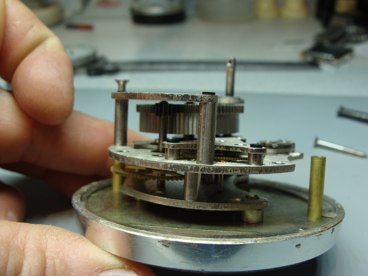

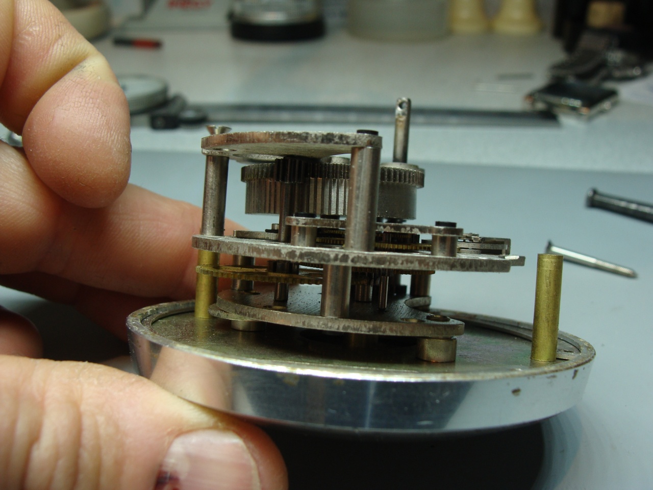

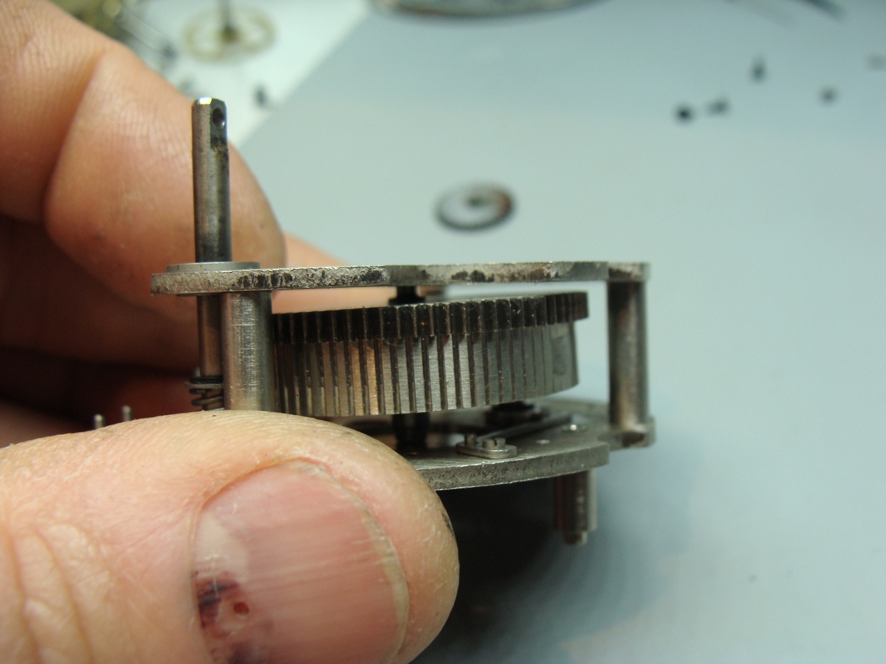

Привет!
Вот чудовище рожденное в недрах часового завода.
Часы, примерно, конца 80-х годов. Молния 57128.
Как только извлек механизм, сразу бросилось в глаза:
Однако выработки на мостах особенной нет. Оказалось, что просто барабан эксцентричен и крышка центруется только в определенном положении.Причем часы ходят кое как.Иногда с остановками. И владелец божится,что в ремонте никогда не были. Сам лично покупал в союзе и вскоре иммигрировал.
Не помню ,чтобы подобное наблюдал на более ранних молниях, скажем 60-х годов.
Обычно бывает некоторая несоосность, но не в такой степени.Вообще мне непонятна природа её. Обычная фигура вращения!

Дрелью наверное в тисках сверлено...

Обратите внимание на цилиндрическую часть барабана.Как нарезаны зубья.

в советских крупногабаритных часах много где так - крышку барабана надо ставить в то же положение, в каком она была, иначе может быть перекос
наученный этим горьким опытом, теперь я ставлю отметки на крышке и барабане, чтобы потом совместить их при сборке, и стараюсь не перепутывать крышки от разных барабанов (Генри Форд плакал бы, смотря на это)

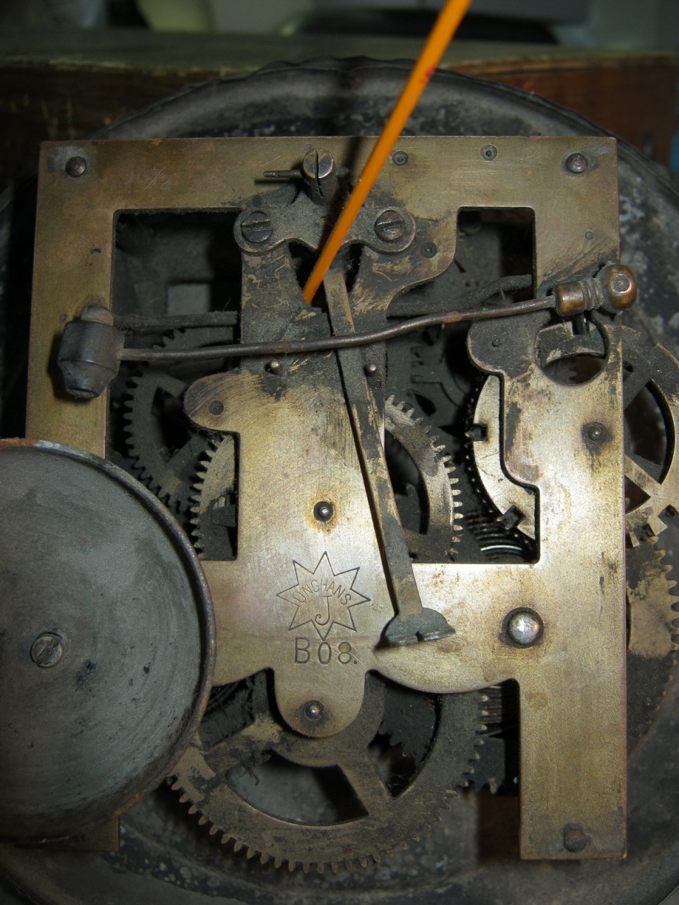

Уровень салодола в норме, почему не идут?
