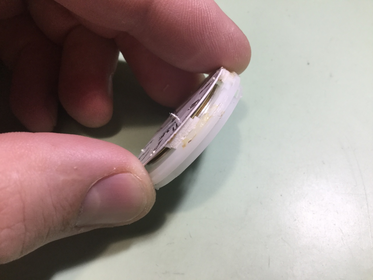

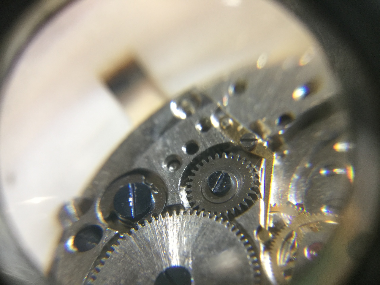

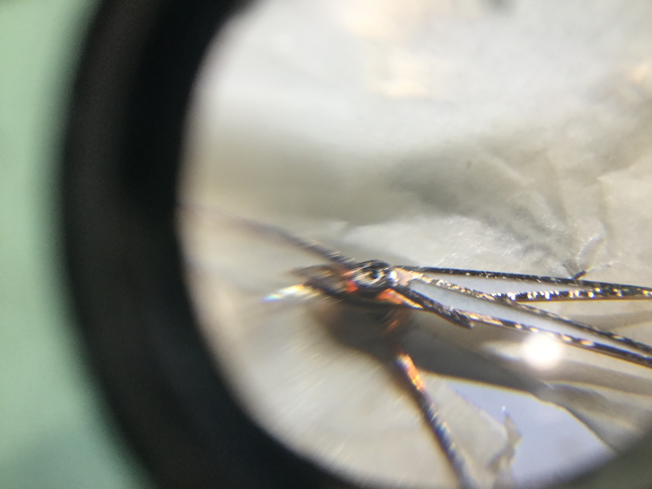

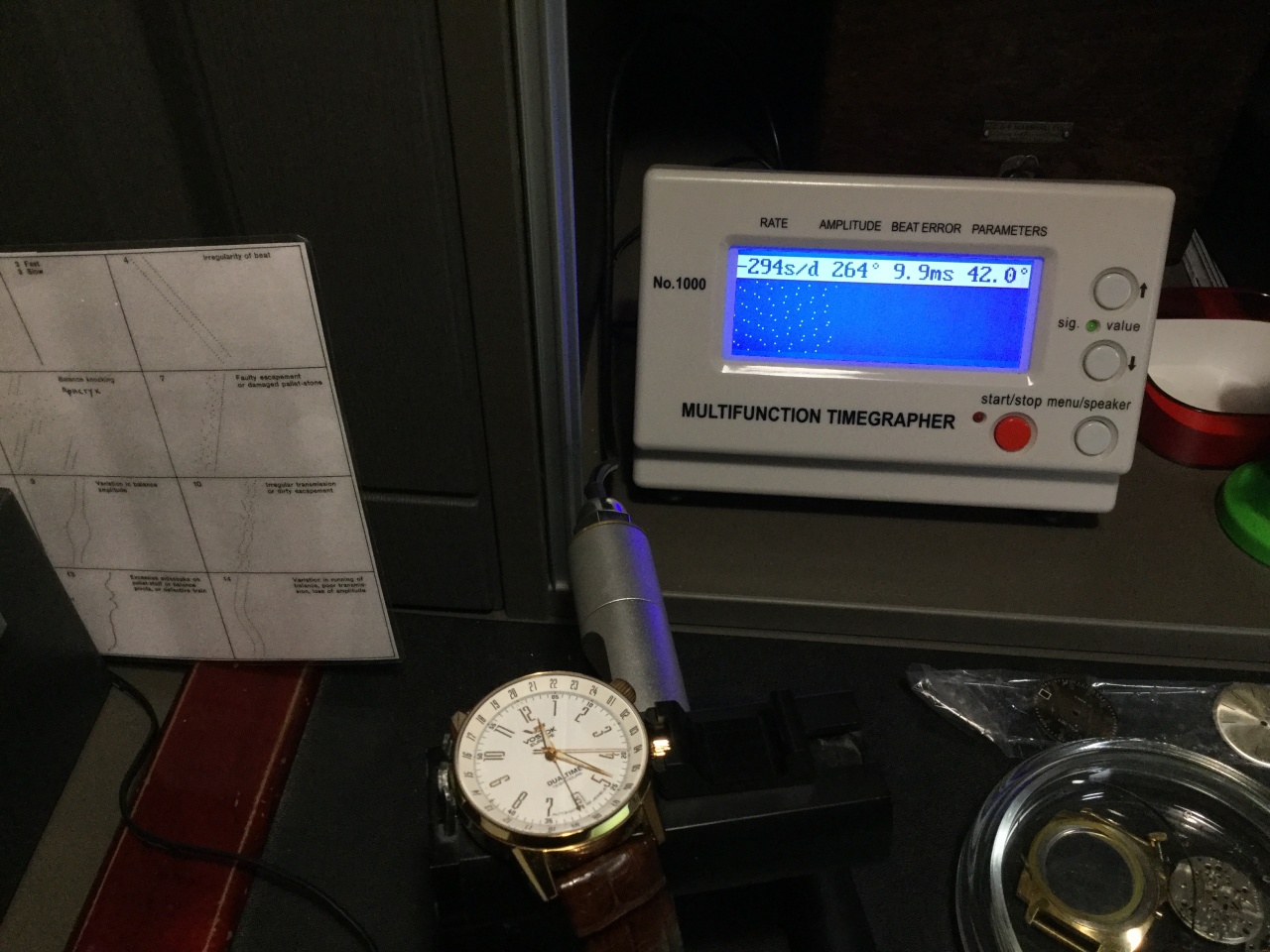

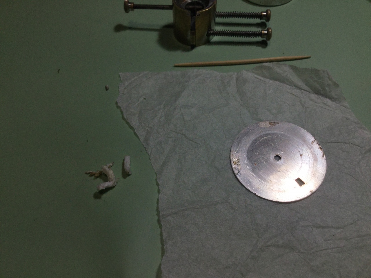

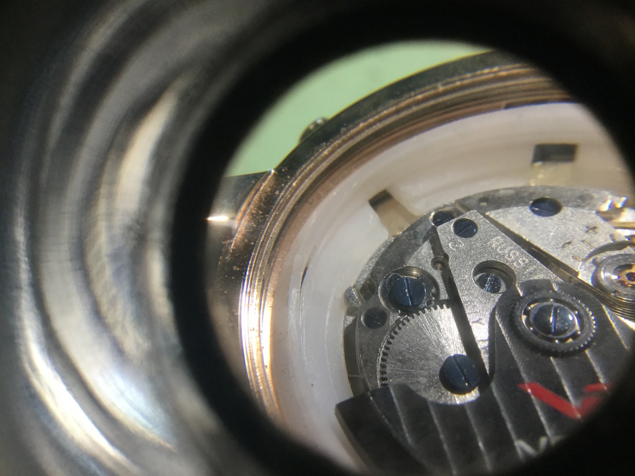

Отдал мне один человек на репассаж после "рипоссажа" Восток Европу". Просто жаль часы...
Я конечно, сделаю... но вот царапины уже не уберешь. Поражает лоховство при приклейке циферблата.

Да я просто не понимаю, трудно что-ли, вот так сделать?
Это ж ничего не стоит!

Может стекло разбито было? очень похоже по разрушениям...

Сообщение от Андрей Бабанин Посмотреть сообщение
Нет Андрей, исцарапаны винты по всему меху. Судя по изнасилованному винту заводного колеса, про обратную резьбу лох не знал.
Явно батареечник работал.
Владелец отдал часы просто на ТО. Вернули - хруст при заводе ручном, стрелку секундную трясёт как чахоточного... и ... результат на фото (не мой, слава Богу!)
Вопросы отпадут.
Я вот, ни копейки когда ещё не брал за работу, а прибор уже был.
P.s. Андрей, мой Maurice Lacroix на 7750, что ты делал, я специально рассмотрел в лупу. Ну просто новые стрелки, никто никогда их не снимал. Вот такое впечатление. Ни следа!
И вообще, меня терзают смутные сомнения, эта тема- не "доска позора", а тренд, в последнее время... к сожалению...

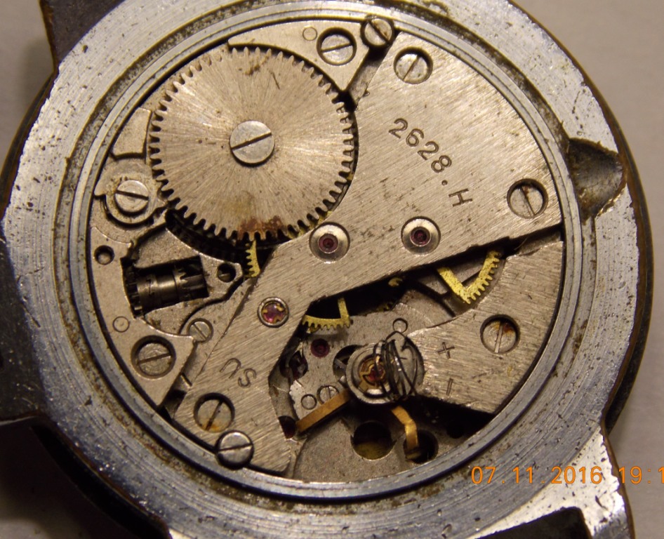

Доброго времени суток уважаемые! Сегодня получил кучу тушек, как можно довести до такого состояния механизм. Ракета с не частым на мой взгляд календарем в виде точки. Поскольку я только начинаю и занимаюсь восстановлением чисто как хобби, правда не все идет пока гладко. А тут открыл и ужаснулся. Такое увидел впервые. Я понимаю Вас уже трудно чем-то удивить в этом вопросе. Принял решение искать донора, благо механизм распространенный. Вопрос собственно в каком положении заводную головку правильно вставлять и вытаскивать в 2628.Н с двойным календарем. 1 нормальное положение, 2 перевод стрелок, 3 мгновенная смена даты, в данном случае точка. Обычно это делается я так понимаю во втором пункте.
