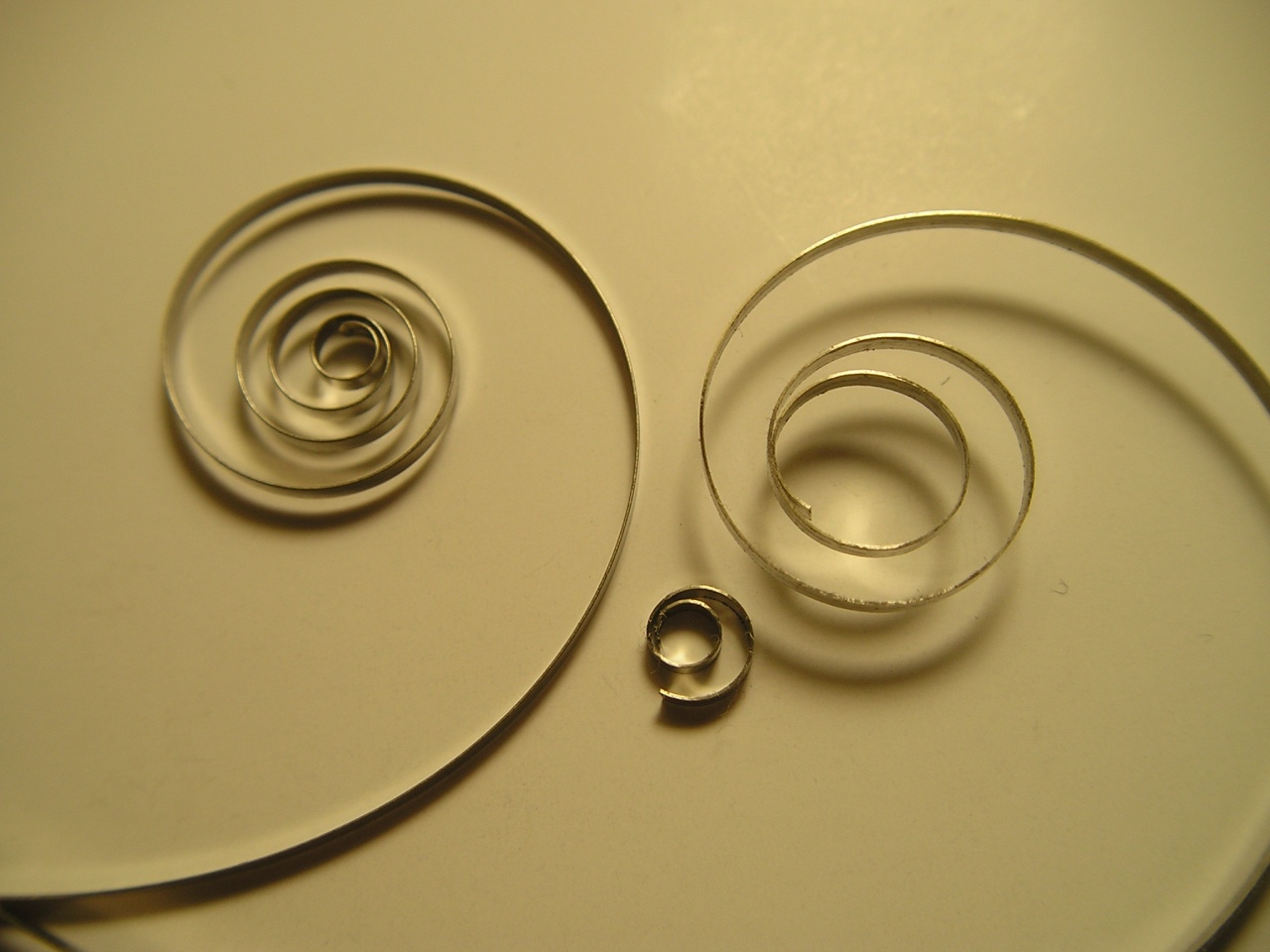

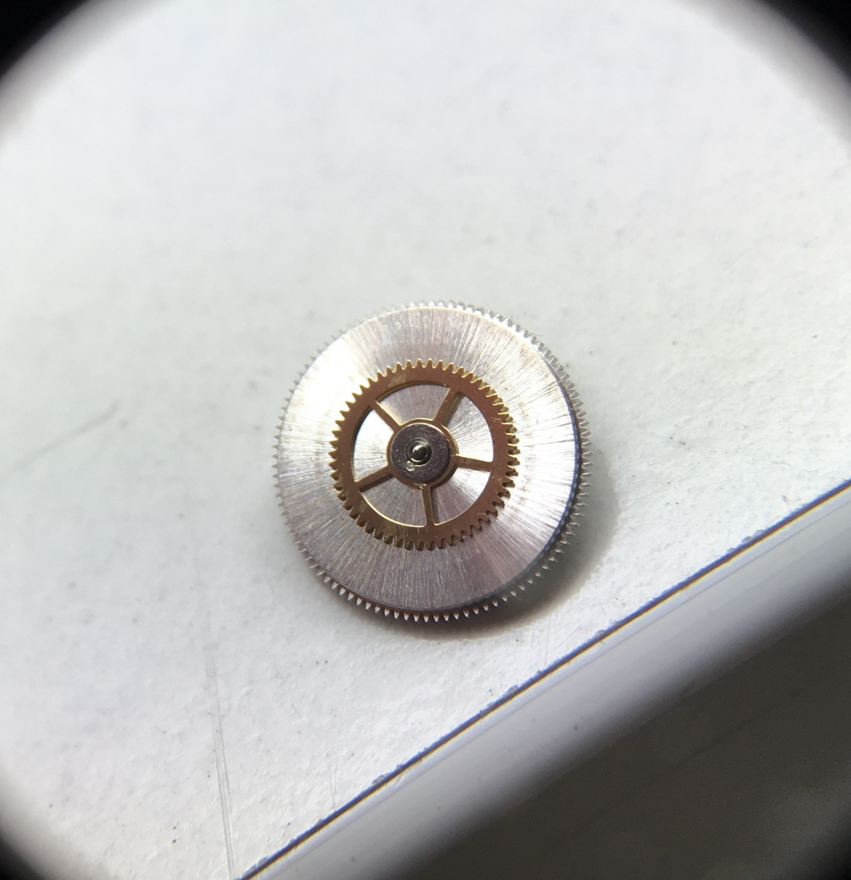

Этот Тисо ЕТА2824 исправно проработал 5 лет, потом внезапно остановился. По словам владельца часы ни разу не вскрывались. В начале я подумал что винт барабанного колеса выкрутился, но в механизме его не оказалось, и следов встреч сектора с винтом нет. Пружина лопнула, причём заметно что изменена её геометрия.
На барабанном колесе следы постоянного взаимодействия с колесом автоподзавода.
Я в шоке, они 5 лет шли с не прикрученным барабанным колесом.

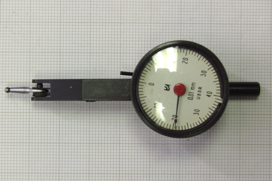

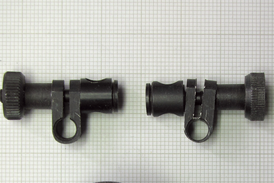

Добрый день!
У меня находится несколько часовых индикаторов типа ИРБ и ИРТ. Иногда использую одного из них. Сегодня взял одного и попытал прикрепить используя его зажим (его зажим никогда не использую), но никак не смог. Посмотрел зажим более тщательно и увидел.
На заводе зажим не все прорезали, только частично, а шло в экспорт. Не ясно как это прошло ОТК, все другое полностью ясно.
Кстати, считаю что это заслуживает место в галереи чудовищ.
С уважением, Душан

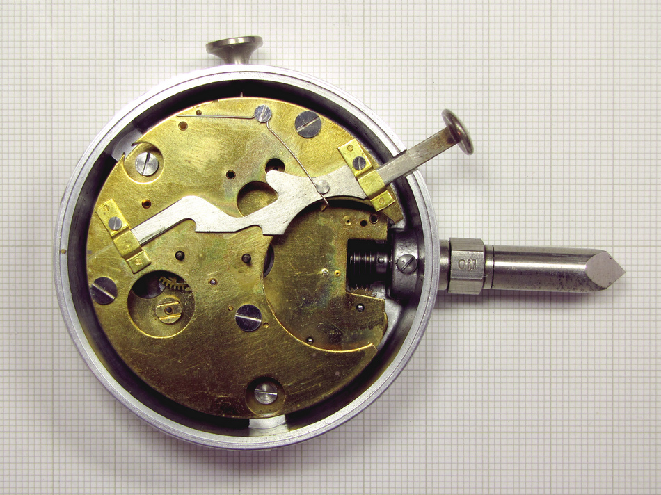

Добрый день!

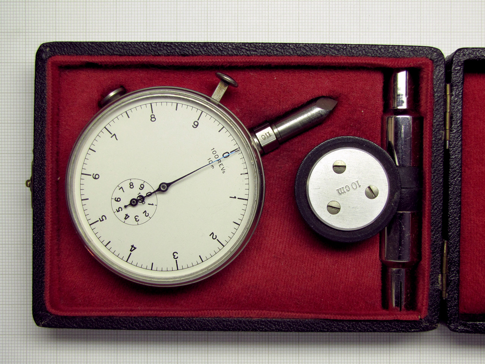

Вот, нашел на eBay.de тахометр похожий российскому, в красивом состоянии, возрадовался, купил, и ждал получить.
Наконец когда получил его (сегодня утром), пробовал использовать его, оно работает, но работает бесконечно, пока кнопка нажата.
Открыл, посмотрел в механизм, а там, часовой механизм недостающий в комплекте. Только индикаторный механизм существует. Выглядит как часовой механизм ни разу не был внутри.
Тахометр можно использовать только с помощью секундомера, или с помощью часов, чтобы иметь возможность измерить период пяти секунд, чтобы быть в состоянии прочитать измерение тахометра.
С уважением, Душан

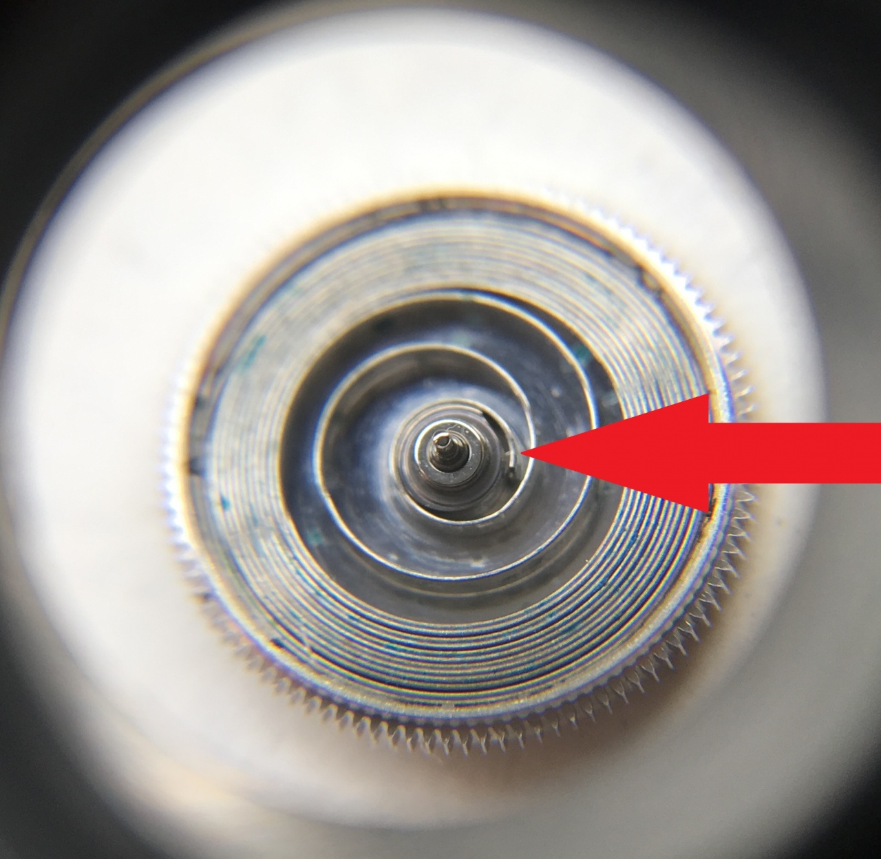

механизм Frederic Piguet 1150 (Breguet)
до меня не вскрывался
вот что обнаружено в одном из барабанов

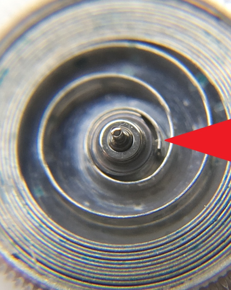

видно, что крючок на валу направлен в другую сторону, и не может зацепить пружину, пружина навита в правильном направлении
тем не менее, часы как-то работали

Сообщение от Dima343 Посмотреть сообщение
Привет! Там резерв до 100часов. Видимо владелец ни разу не расставался с часами более чем на двое суток.Вот и не заметил подвоха
Грубая промашка разработчиков! Могли бы придумать что нибудь от "дурака".Чтобы нельзя было впихнуть ось не так.
А сборщика чего винить.Просто ошибка!
