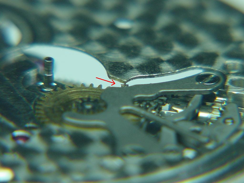

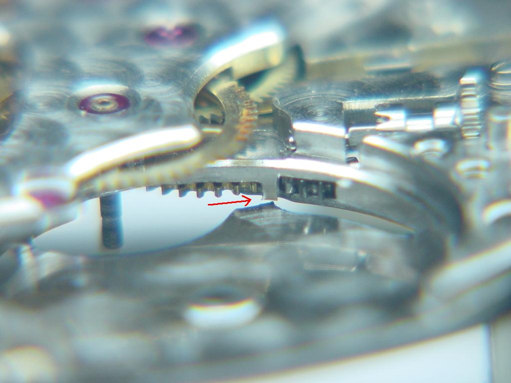

"Оригинальный способ регулировки глубины хода путём подтачивания платины". Это чудовищно пострадавшие часы от неимоверной глупости.
ID:	726284   Нажмите на изображение для увеличения

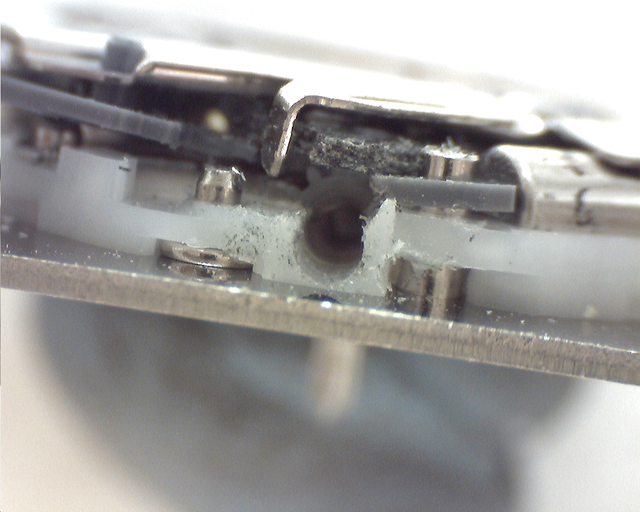

К сожалению,то что я сейчас вижу снять нечем(тлф.разрядился),но на картинке покажу о чем речь...Даже мне кажется понятно,почему так сделали-кто собирал впервые 7750,поймёт некую заминку с данным узлом-то одна деталь выскочит,то другая...
Тут видимо терпение мастера лопнуло и он...склеил всё это супер клеем!

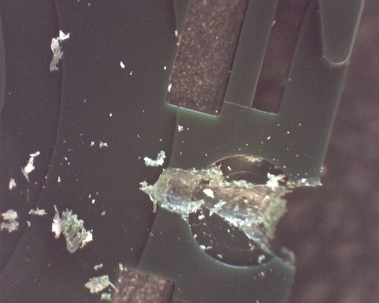

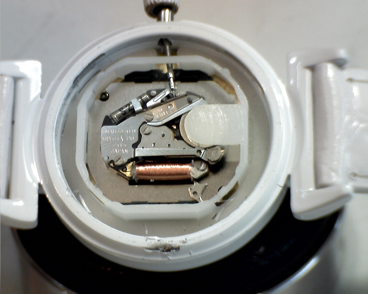

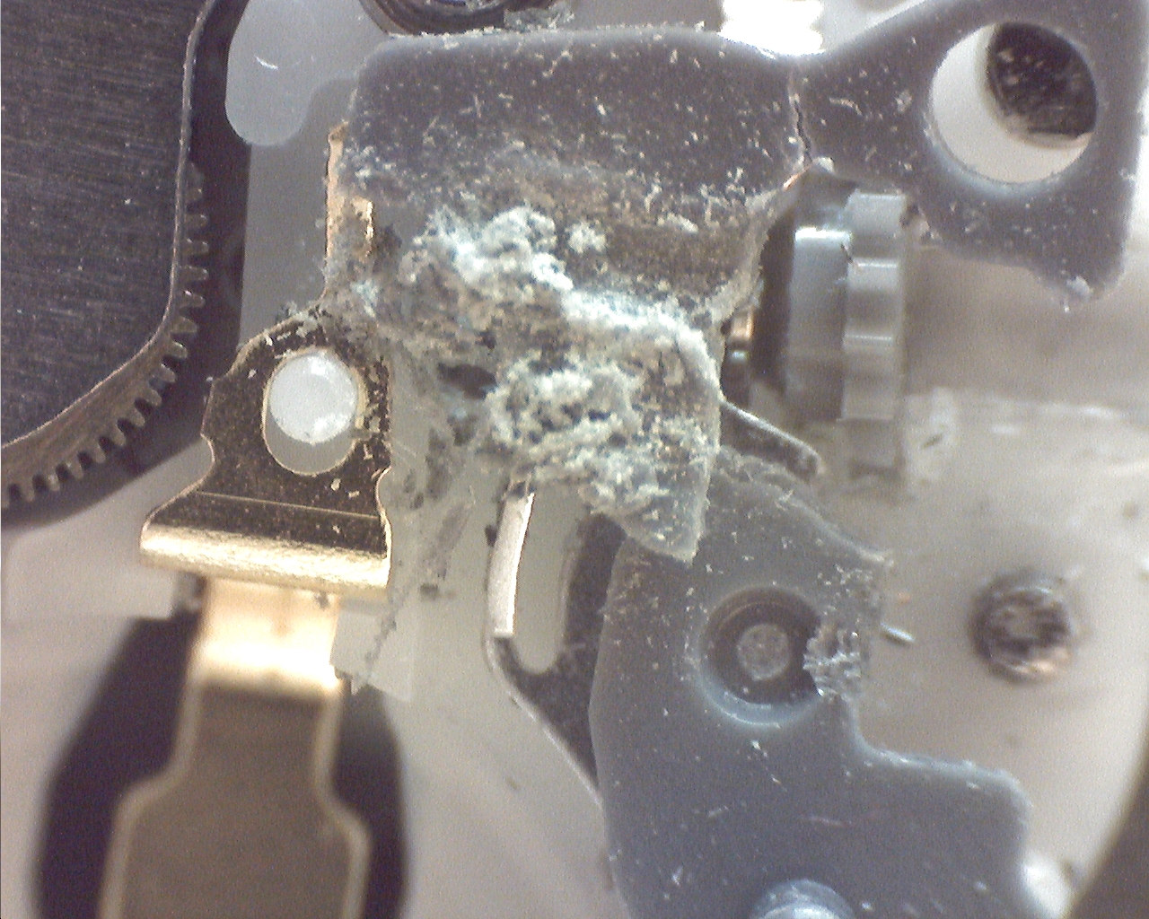

Часы были на гарантии. Магазин продал, клиент вернул через неделю типа не идут. Настойчивый владелец.

а по-моему это вполне гарантийный случай. У клиента вылетел ключ и он его просто всовывал обратно, корпус не вскрывался.

Клиент не должен пытаться поставить обратно "вылетевший" ключ, а должен принести все это в магазин где покупал или в гарантийный сервис. Судя по всему человек 150 раз пытался засунуть ключ обратно. А это уже не гарантия.

...достаточно не редкий случай,к стати.Как минимум раз в месяц нечто похожее встречается и именно чаще всего на Miyota 2115...

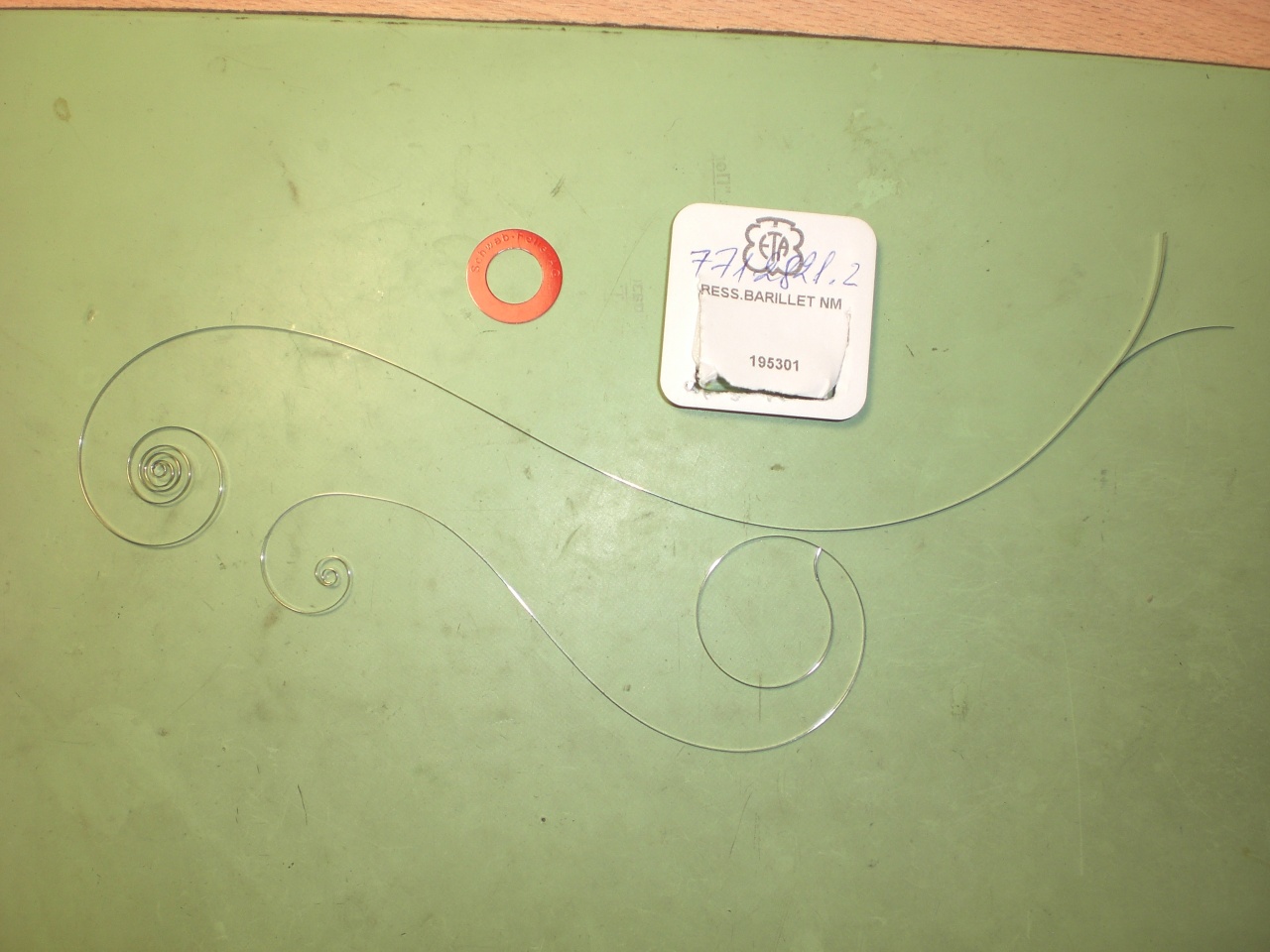

Принесли часы после недавнего ремонта. Замена пружины завода ЕТА-2836. Внизу на фото - то что поставил неизвестный мастер. Над ней для сравнения та, которая должна стоять.

Сообщение от Lentyay Посмотреть сообщение
Ну, он хоть поставил что-то. Мне на днях принесли в ремонт ЕТА, так там в барабане вообще не было пружины
