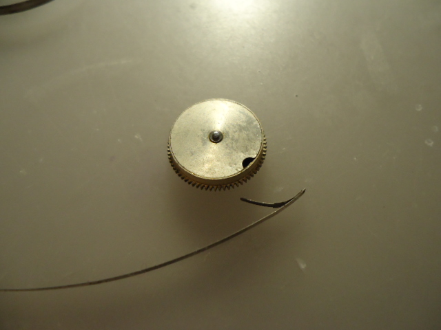

"Установка" отечественной пружины с Т-образным замком в барабан винтажных швейцарских часов...Результаты:
-дыра в барабане;
-полностью нарушена горизонтальная плоскость барабана и крышки;
После проделанной "работы" ход часов так и не наладился - часы отстают,так как установленная пружина вообще не соответствует параметрам оригинальной.

Сообщение от Mikhail1971 Посмотреть сообщение
"Установка" отечественной пружины с Т-образным замком в барабан винтажных швейцарских часов....
С подобной проблемой тоже с месяц назад сталкивался,только еще в добавок и каре барабана было поменяно на большее по диаметру,в связи с чем полотно барабана подогнано под него...
Часы стартовали,но идти не могли больше минуты....
К сожалению ничего не подобрал,в запасе на винтаж ничего не оказалось...
