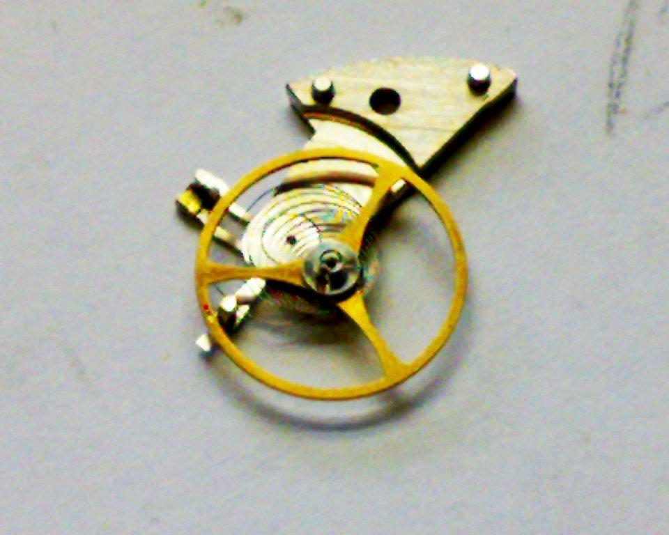

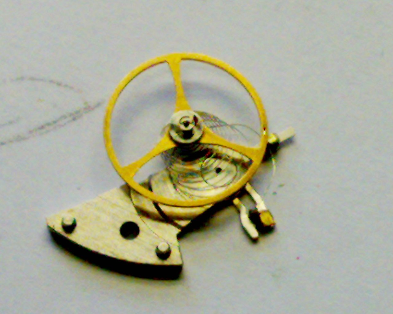

Колебался, где разместить фото, здесь или в ветке курьёзов, решил сюда.
Восток 2414. Прищепка чем-то не понравилась прежнему мастеру и он её доработал.
Поставил на один из рожков подпятник, для колонки волоска.
ID:	561198   Нажмите на изображение для увеличения

Сообщение от OddyRash Посмотреть сообщение
Добрый день, Алексей!
Возможно ли Вам предположить причину модификации? Думаю что это не могло быть сделано в качестве эксперимента, на имущество другого человека?
С уважением
Душан
  #209
Старый 11.11.2013, 19:17
Аватар для OddyRash
OddyRash OddyRash вне форума
Регистрация: 03.12.2006
Адрес: Липецк
Сообщений: 5,818
Сказал(а) спасибо: 10,551
Поблагодарили 24,946 раз(а) в 5,499 сообщениях
Сообщение от Душан Грујић Посмотреть сообщение
Полагаю, колонка плохо держалась в прищепке из-за дефекта рожка. На крышке часов метка ремонта в августе 1997 года. Время показало, что новообразование делает своё дело исправно.

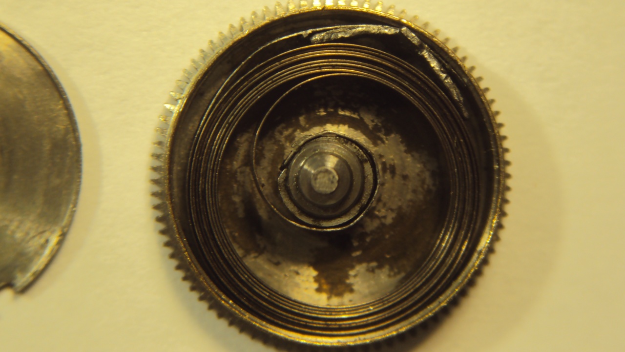

Продолжим тему пружин. ЧЧЗ Волна, мастер явно перестарался.
ID:	583407   Нажмите на изображение для увеличения
ID:	583415   Нажмите на изображение для увеличения
Этот пользователь сказал Спасибо! Александр Беляков за это сообщение:
Slepoy (24.04.2014)
