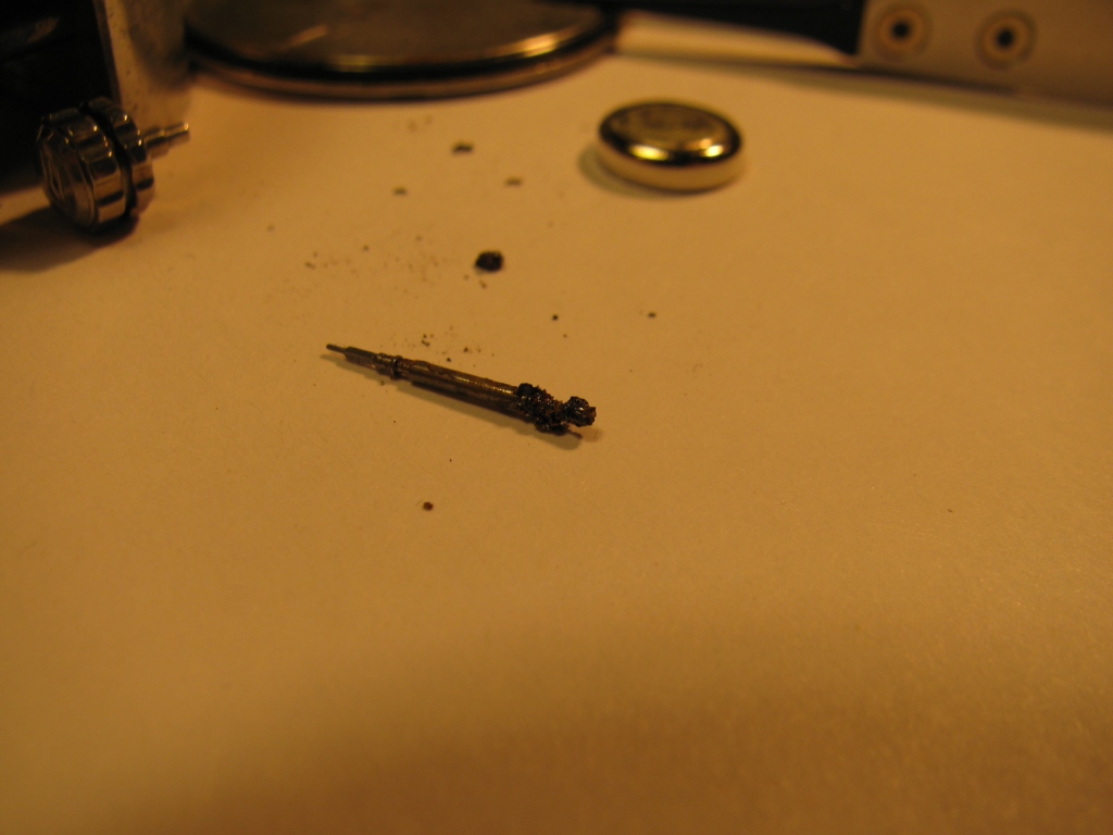

Вот такая собачёнка, завелась в часах!

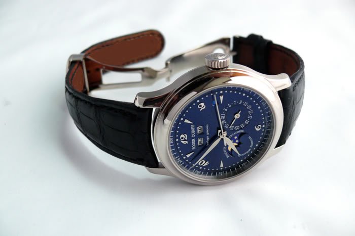

жаль, у меня фотоаппарата нет, а то я бы сфотографировал, как предыдущий мастер надругался над вечником Roger Dubuis, особенно пострадал календарный модуль, все расцарапано, половина винтиков - неродные, диски дня и месяца поцарапаны, стрелки поцарапаны, циферблат в районе отверстий под стрелки поцарапан, одна ножка - отломана, причем циферблат в районе ножки деформирован, а с задней стороны - следы от отвертки, то есть ножку просто оторвали, потом приклеили на двусторонний скотч, заводной вал весь в замятинах, "лебединая шея" отломана, модуль к механизму крепили с помощью клея...и это еще не все...
часы вот такие, только в розовом золоте
стрелки отполировал, благо они золотые
циферблат от отпечатков пальцев отмыл
но мне не понятно, как такое могло случиться со столь дорогими часами? почему мастер со столь низкой квалификацией взялся за такие дорогие и сложные часы? но самое удивительное, когда часы попали ко мне, они шли

Сообщение от Dima343 Посмотреть сообщение
Вложение 360083
раз часы он собрал и они шли...значит все таки мастер , но не той категории(людей)..)))
