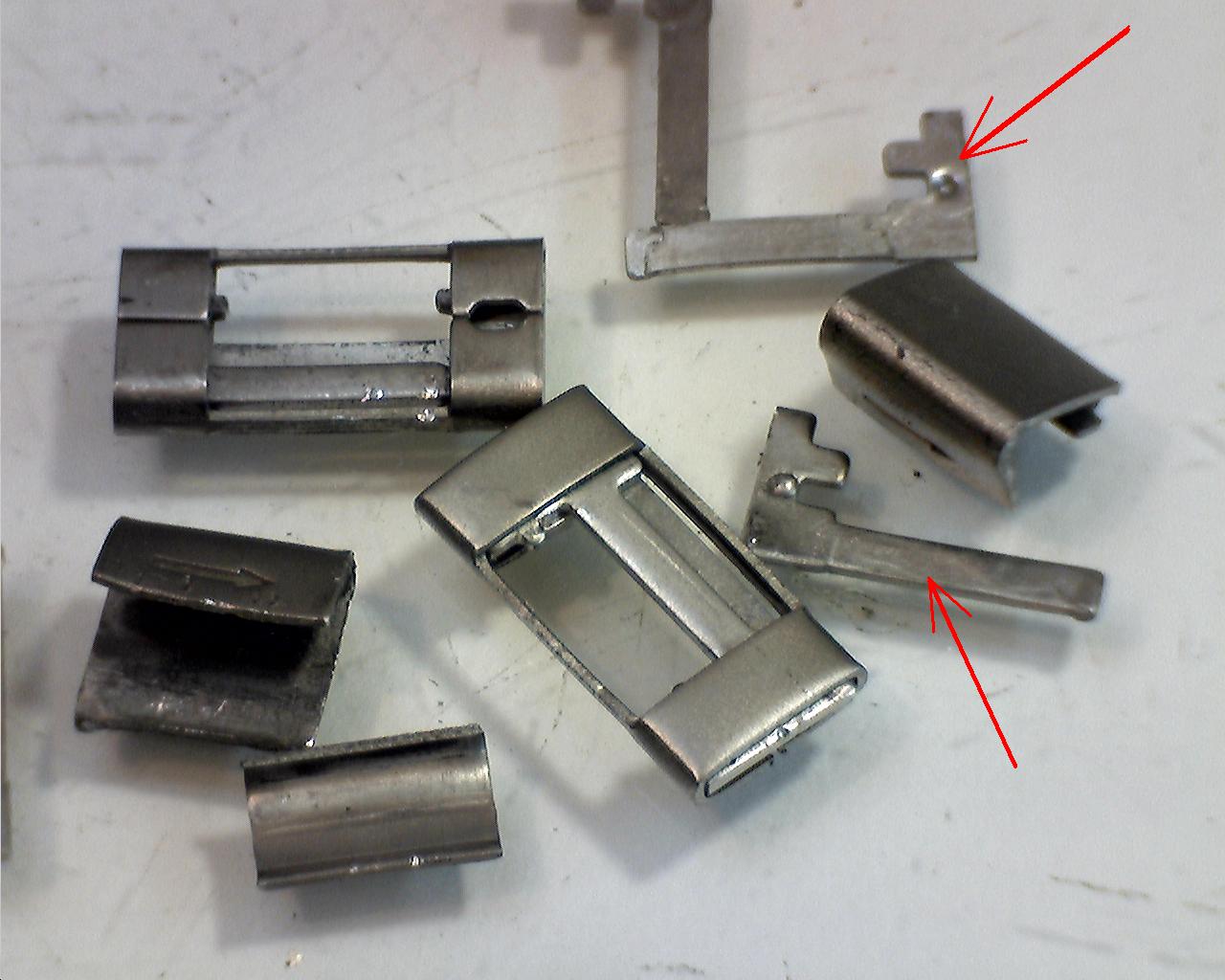

стесняюсь спросить: а как нужно было? как вынуть плоский штифт?

Просто выталкивается штифты отмеченные стрелкой и снимаются лишние звенья. Никакого специнструмента не требуется, можно обойтись одной отверткой или ножом.

выталкиваются эти пластины
для этого отвертка или шило вставляется в овальное отверстие, и выдавливает пластины наружу в направлении стрелки
пластины фиксируются на месте с помощью пупырышка, который опирается на край овального отверстия

Иногда в китайских вытаскиваешь, а звено не снимается, поэтому только разгибать. Всяко бывает
