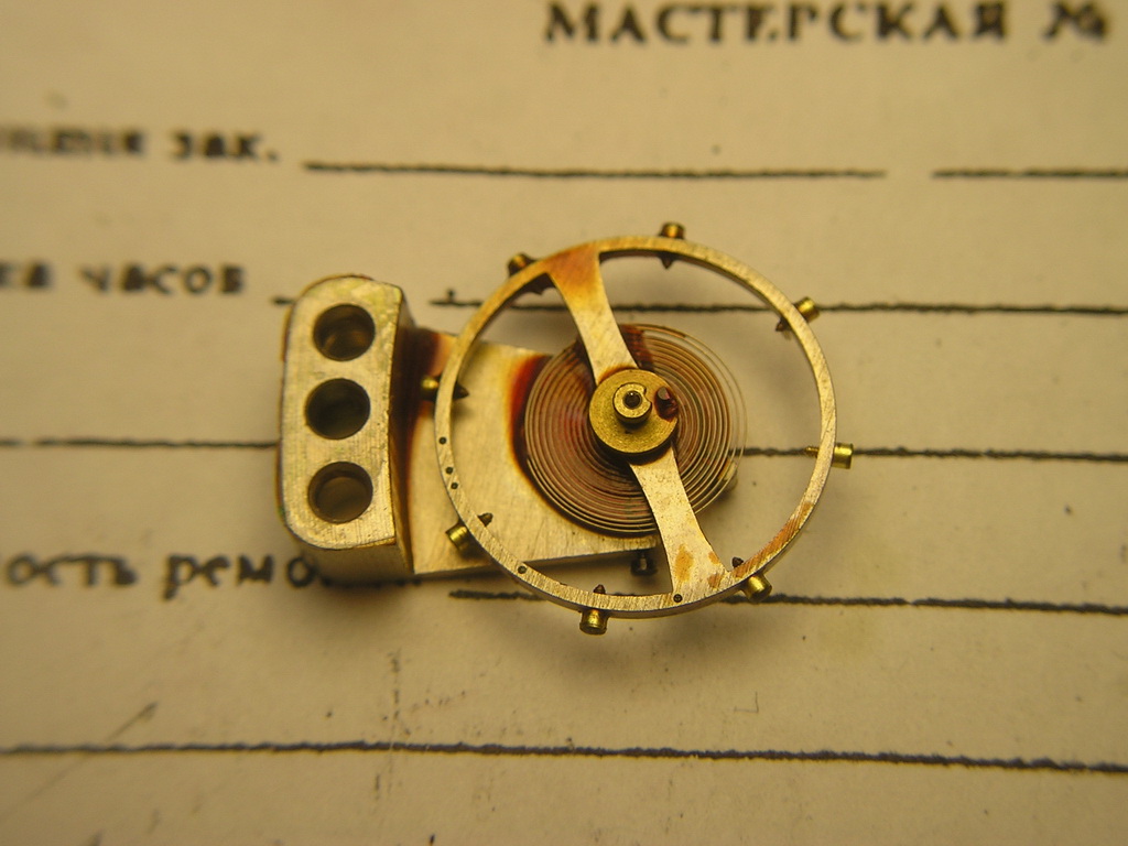

Закансервировали... подсолнечным маслом.
Чуть отодрал от платинки.

Сообщение от Graf Посмотреть сообщение
Чем будете производить расконсервацию?
Этот пользователь сказал Спасибо! Slepoy за это сообщение:
mvz67 (04.02.2023)
  #127
Старый 11.03.2012, 13:43
Graf Graf вне форума
Регистрация: 11.04.2010
Адрес: Беларусь Минск
Сообщений: 1,344
Сказал(а) спасибо: 895
Поблагодарили 2,490 раз(а) в 703 сообщениях
Вчера с вечера кинул в Эльму, посмотрим сегодня.
"Теория, мой друг, суха, но зеленеет жизни древо"-Иоганн Вольфганг Гете
Такая консервация уничтожается легко и быстро средством Санита гель или другим средством для чистки кухонных плит. Особенно хорошо им пользоваться когда делаешь какие нибудь древние настенные часы где масла и грязи высохшего очень много
