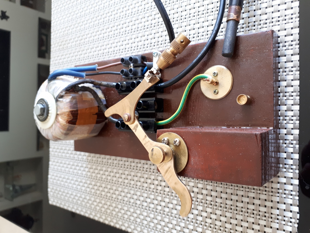

Вот мой окончательный вариан сварочного аппарата, научился паять стабильно. Напряжение 12 вольт 60 ватт.

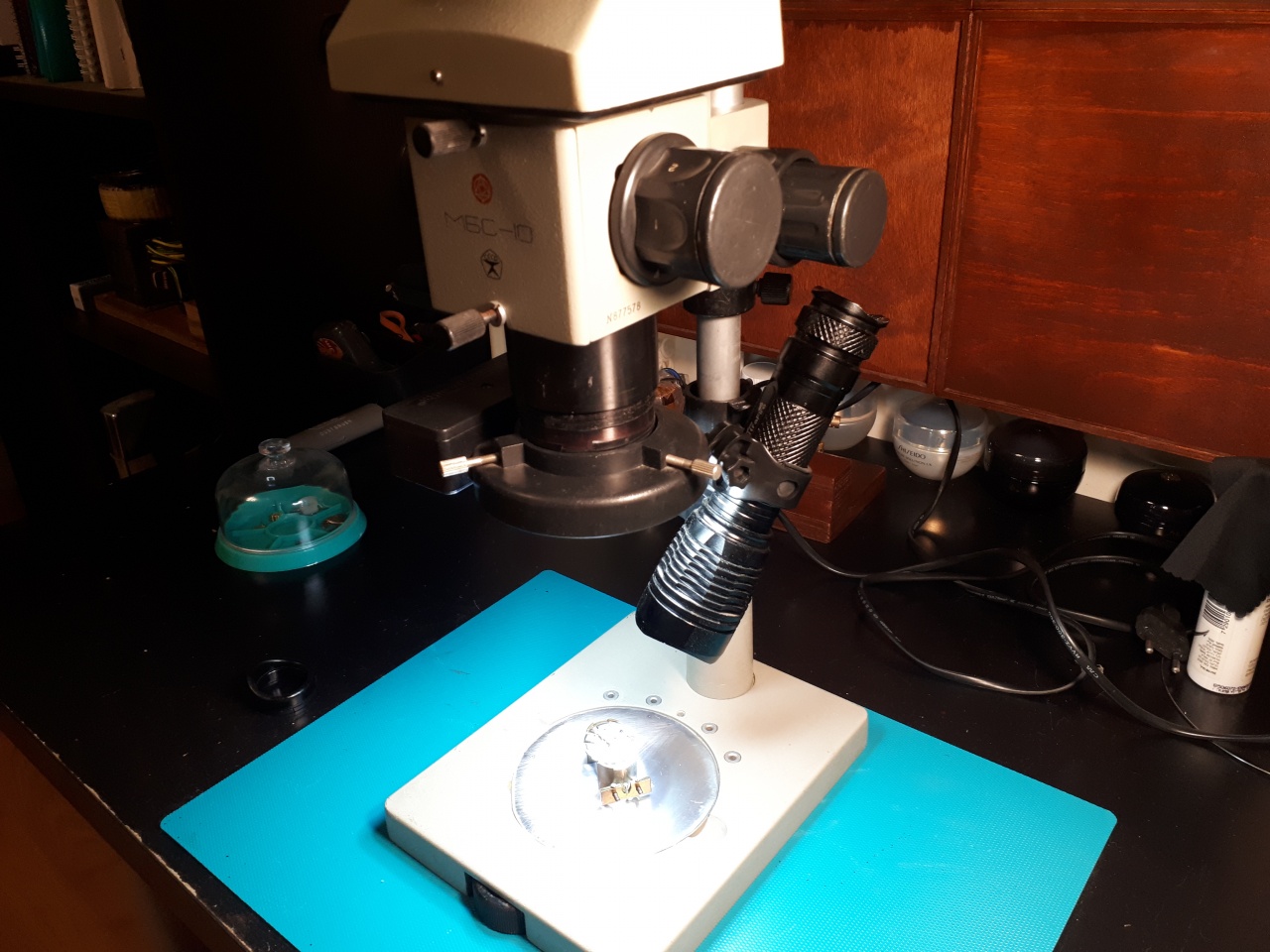

Подсветка для микроскопа, при большом фокусном расстоянии у меня возникли проблемы с светопотерей, стало работать некомфортно, выручил китайский фонарик с линзой и велосипедный кронштейн руля для крепежа фонарика. Свет меня в полне устраивает и стоимость подсветки намного меньше, чем специализированной.

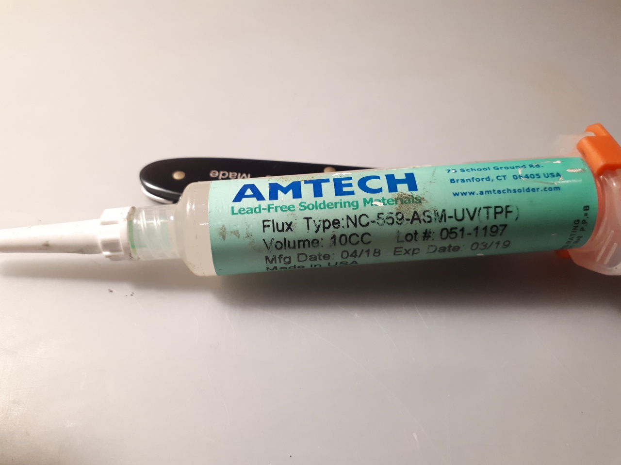

Мой флюс на фото паяет идеально, а проблема такая была когда пытался паять алюминевые циферблаты :-)

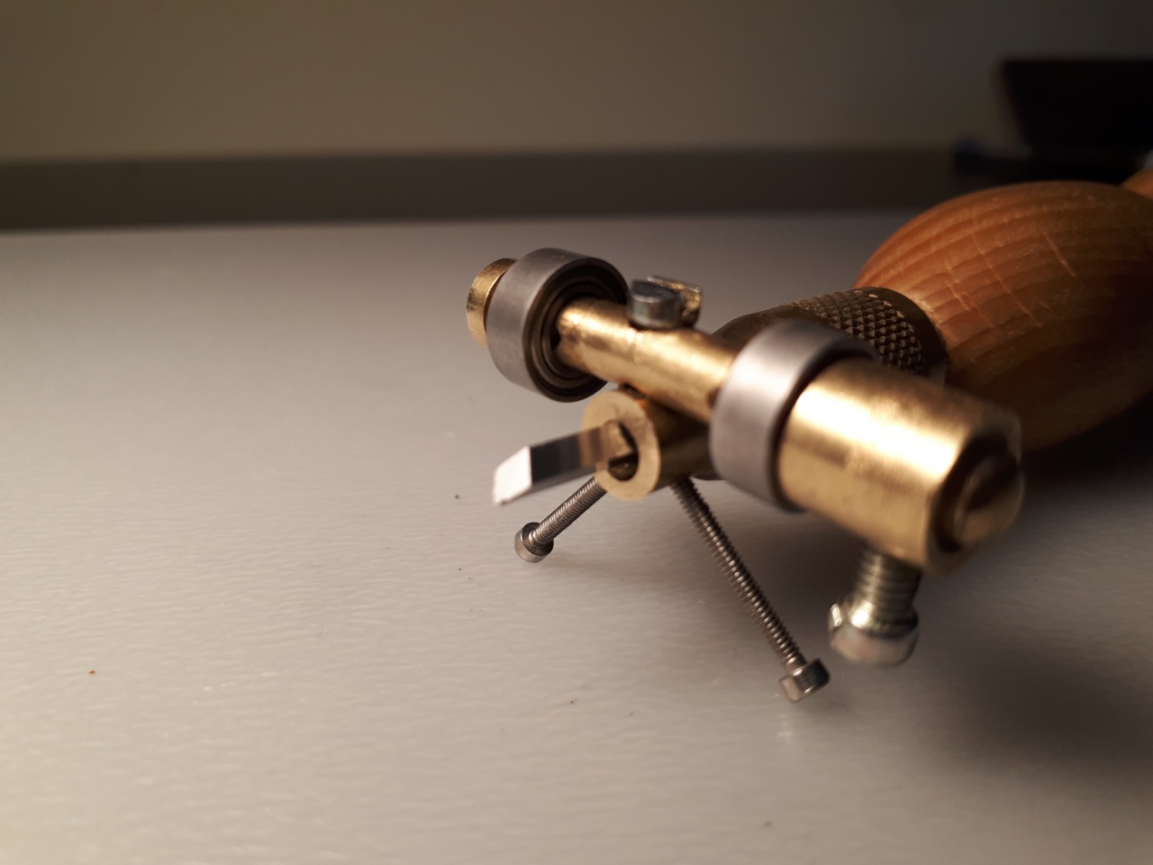

Приспособление для заточки граверов из клем трехфазной эл. вилки
