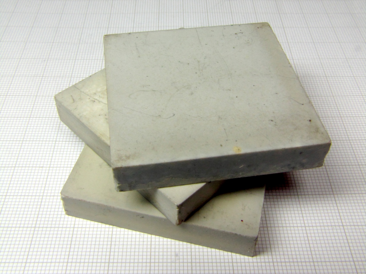

Я также получил несколько штук керамических пластин. Они первоначально использовались, как часть пьезоэлектрического взрывателя противотанковой мины. Тем не менее, я использую не их, а толстую стеклянную пластину с Полтавской алмазной пастой. Работает гораздо лучше для стальных деталей.

Я тоже купил несколько керамических пластин. И в основном применяю их для затачивания углеродистой стали, эти пластины мирного происхождения-не для убийства.

Для заточки или правки можно использовать и шлифованый мрамор. Работает как наждачка нулевка, но не так быстро изнашивается. В том случае, когда нужно снять больший слой, этот же кусок мрамора обертываю наждачкой более крупной и работаю, зная что прогибов( когда обернуто мягкое дерево) не будет.А такой мрамор изготовители памятников выбрасывают.

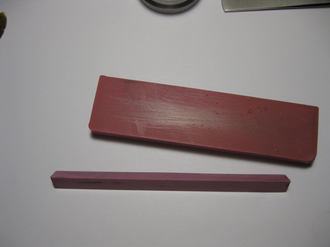

В рыболовных магазинах продаются камни для заточки крючков.
