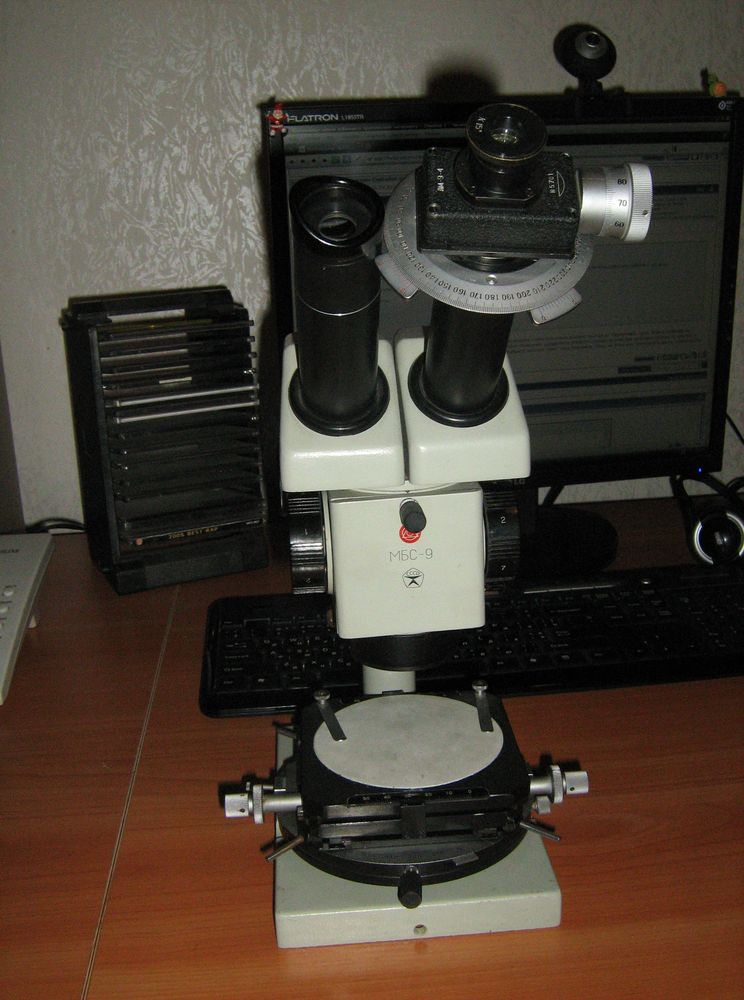

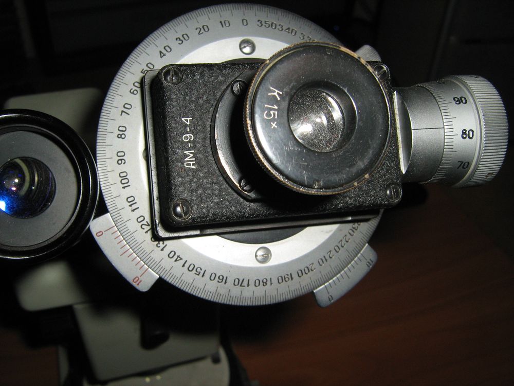

Вот так я поиздевался над своим МБС-9. Как то в руки попал оптический микрометр (вроде как от биологического микроскопа, но не уверен, я не знаток оптики). Попробовал приспособить. Пришлось выточить переходник для состыковки с тубусом. Удобней всего измерять при 30х (15х2) увеличении, но можно и при большем, в ущерб рабочему расстоянию. Цена деления измерения угла - 0,1 градуса, цена деления измерения линейных размеров при 30х увеличении - 1/280мм. Из минусов - небольшой паралакс, обусловленный бинокулярностью микроскопа (по этой причине хочу обзавестись монокулярным, исключительно для измерений). Ну и собстенно координатный стол от металлографического микроскопа - без него при проведении измерений было бы сложнее выставлять объекты.

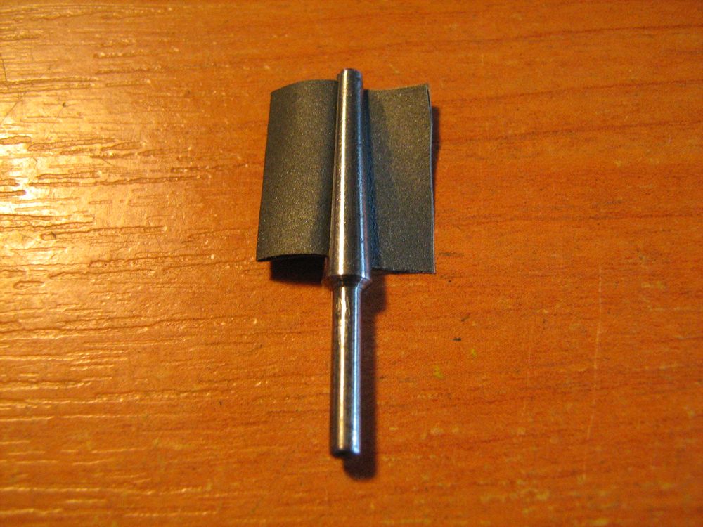

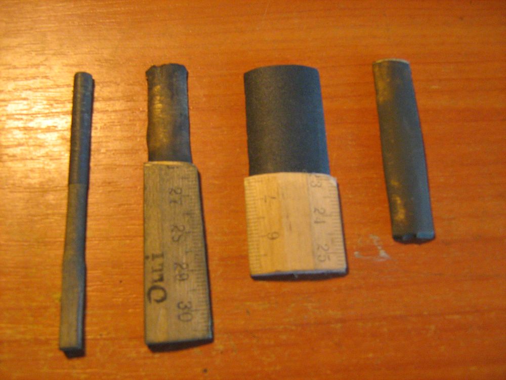

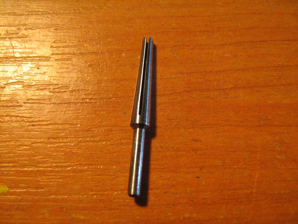

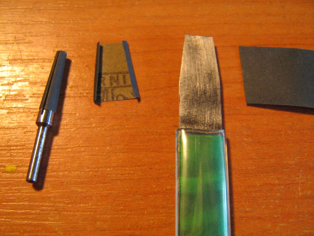

Этот инструмент подавляющее большинство из ювелиров используют, зажав между губками полоску наждачки. Если изготовить простенький шаблон, то получим прекрасный инструмент для шлифовки боковых поверхностей мостов, рычагов и т.п.. Еще из подсмотренного у ювелиров - обычная линейка режется на заготовки нужного размера, опиливается в профиль наклеенной на плоскую деревяшку крупной наждачкой и обклеивается наждачкой нужного размера. Ну а если в стальных рычагах полировать острый внутренний угол и фаски - делаю латунный или медный полировальник с нужным профилем и полирую микропорошками.

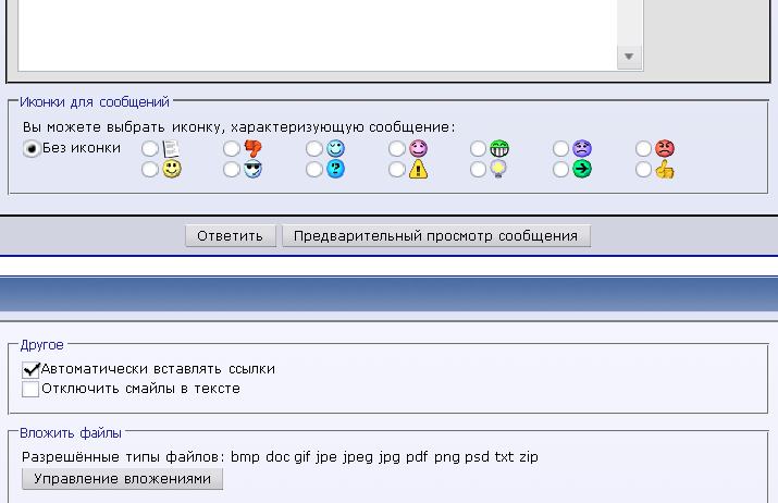

1. Выложить фото на http://www.radikal.ru/, на форуме указать ссылку.
2. При ответе вложить файлы:
