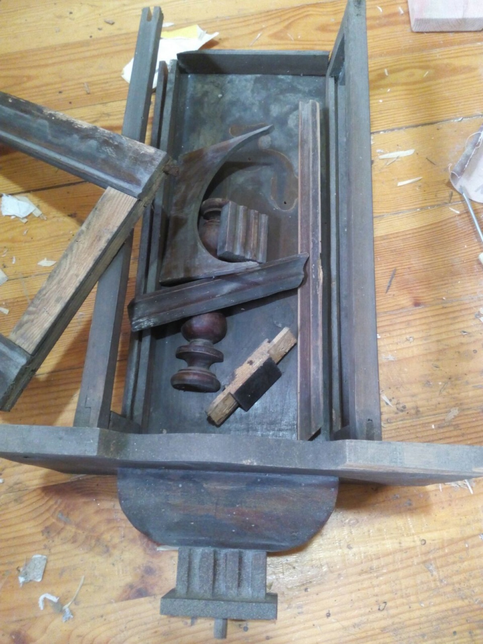

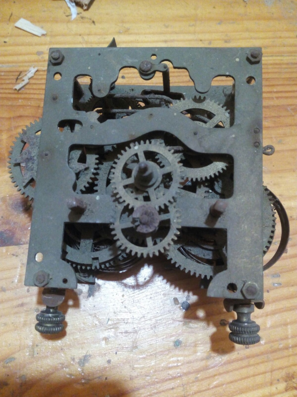

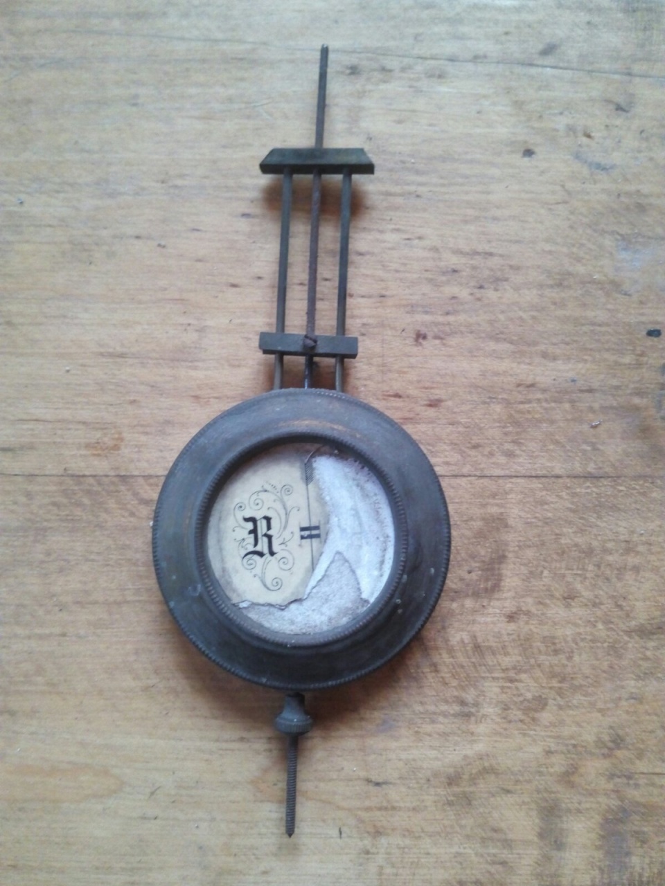

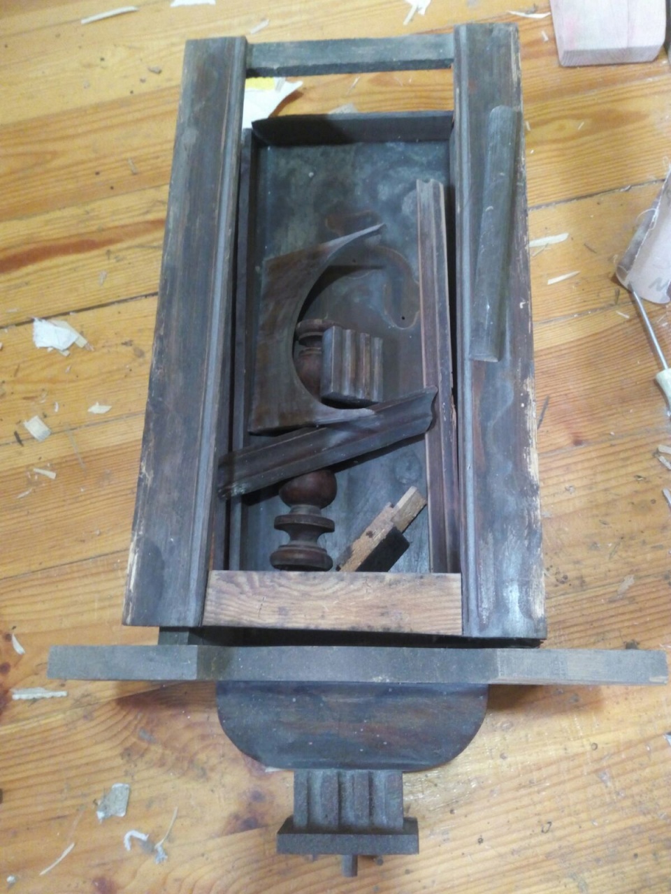

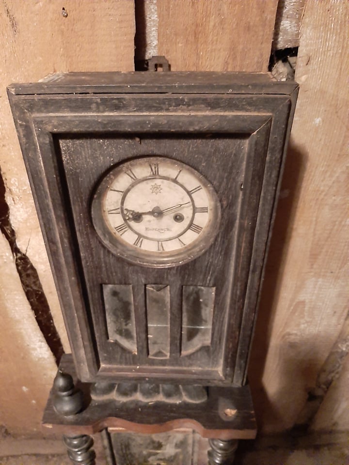

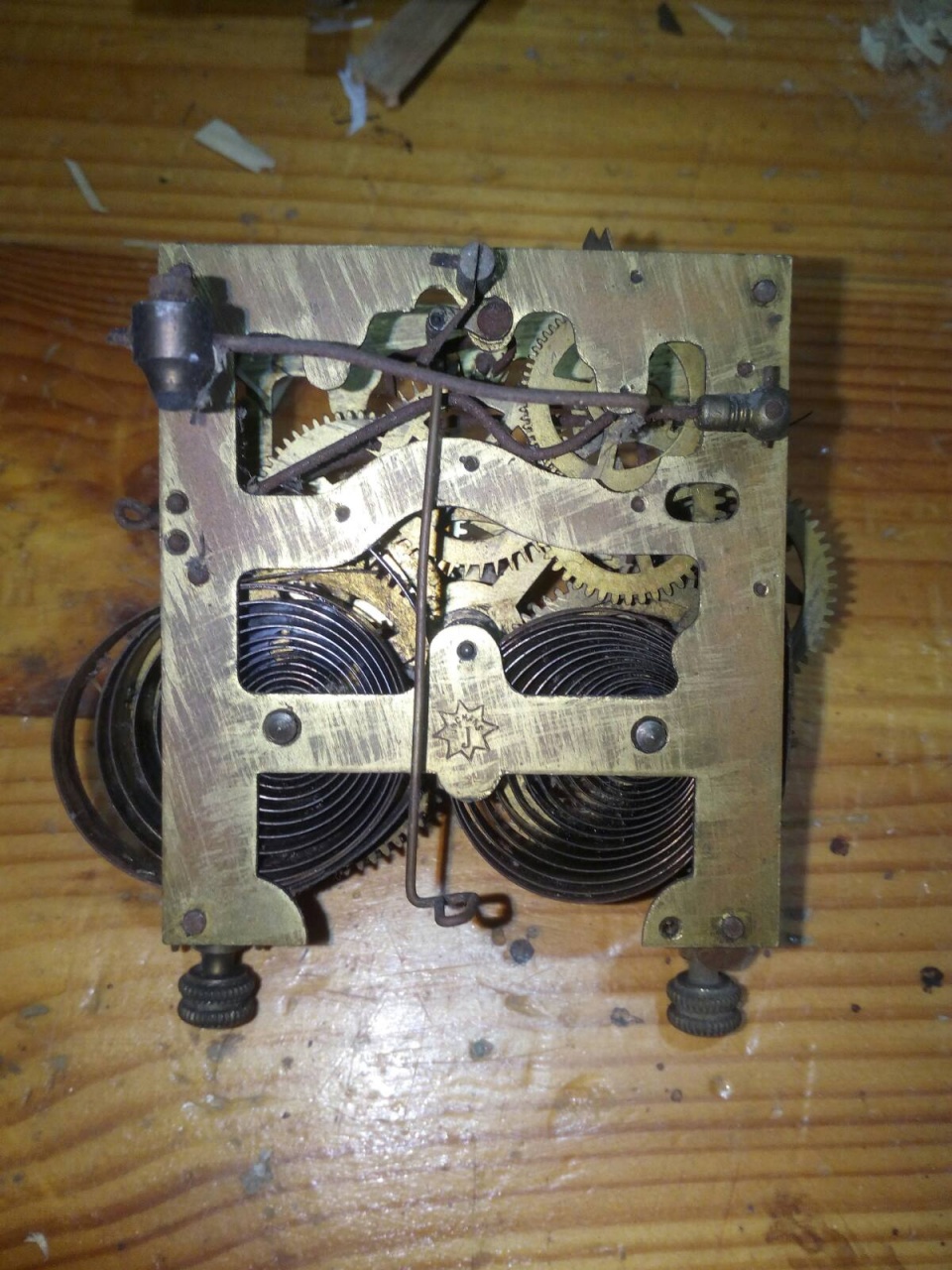

Приветствую Форумчан и всех любителей часов.
Приобрел я себе очередную головоломку в виде конструктора Юнггансъ.
Все на фото.
Мех я так понял 3ёх суточный, цифер цилюлозный.
Мех запустил всё идет, тикает бъет на стене, не хватает запчастей по корпусу (борода точонки, и нет короны ), может кто что подскажет или с какого подобного корпуса можно отталкунтся.
По меху нет пендельфендера и всё что ниже его, на самом маятнике осталась чутка резьбы, может кто что подскажет как, или фото с чего скопировать эту недостающую часть, пока на этом всё.
Спасибо.

  #852
Старый 29.04.2020, 06:17
Аватар для colibrator
colibrator colibrator вне форума
Регистрация: 24.02.2020
Адрес: Москва, Россия
Сообщений: 14
Сказал(а) спасибо: 10
Здравствуйте!
По этому корпусу Вы "свободный художник". Осталась только борода частично и размеры корпуса. Вы можете реализовать свои фантазии. В сети много похожих корпусов с мехом на коротком маятнике, правда в основном FMS - можно через поисковик найти или на "мещке" в продаже.
1. Не люблю когда часы молотят, как пулемет (без подвеса и маятника) - дискомфорт. После перебора и смазки "прогон" меха делаю только на лоджии.
2. Подберите подвес и проверьте точность хода (может маятник не родной (на Вашем мехе не увидел длину маятника... только клеймо Юнганса).

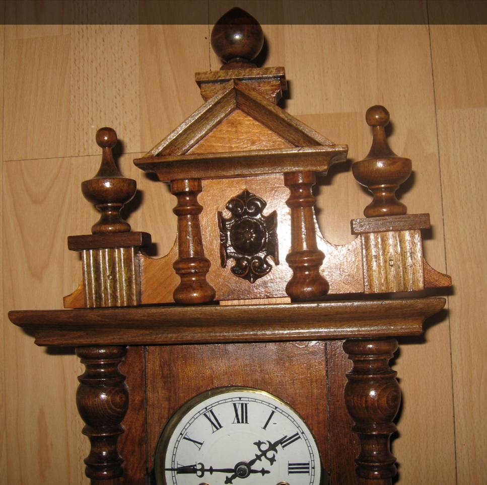

  #854
Старый 02.05.2020, 18:28
Аватар для valler
valler valler вне форума
Регистрация: 03.04.2013
Адрес: daugavpils latvia
Сообщений: 439
Сказал(а) спасибо: 435
Поблагодарили 229 раз(а) в 112 сообщениях

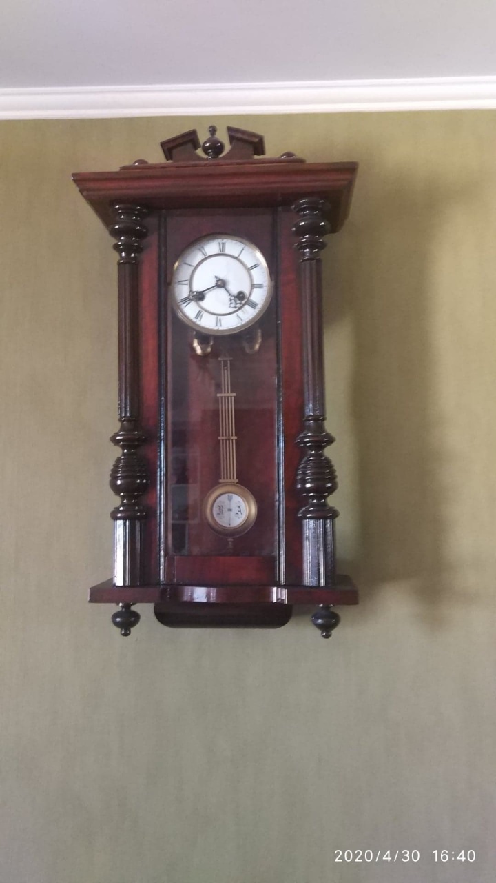

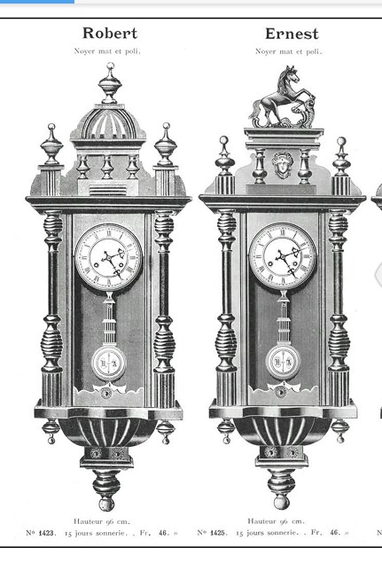

Доброго времени суток.Приобрел недавно Юнганс 1906 гв. Корпус после очумелых ручек.Навершие от советских часов.В каталогах не нашел.Может корпус не от фирмы?..какой местной мастерской..?Может кто покажет как выглядели изначально?

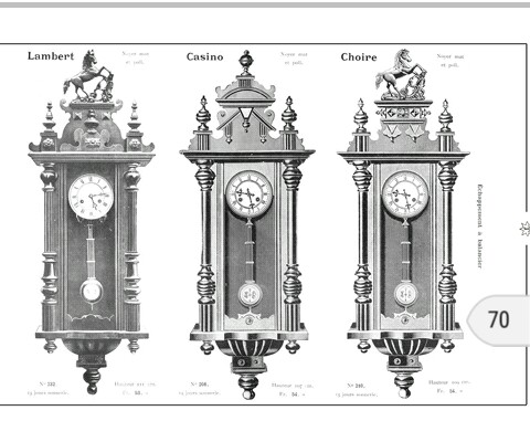

  #855
Старый 02.05.2020, 18:33
Аватар для aleks1960
aleks1960 aleks1960 вне форума
Регистрация: 26.02.2017
Адрес: Рязань, Россия
Сообщений: 4,639
Сказал(а) спасибо: 3,060
Поблагодарили 6,812 раз(а) в 2,421 сообщениях
Добрый день!

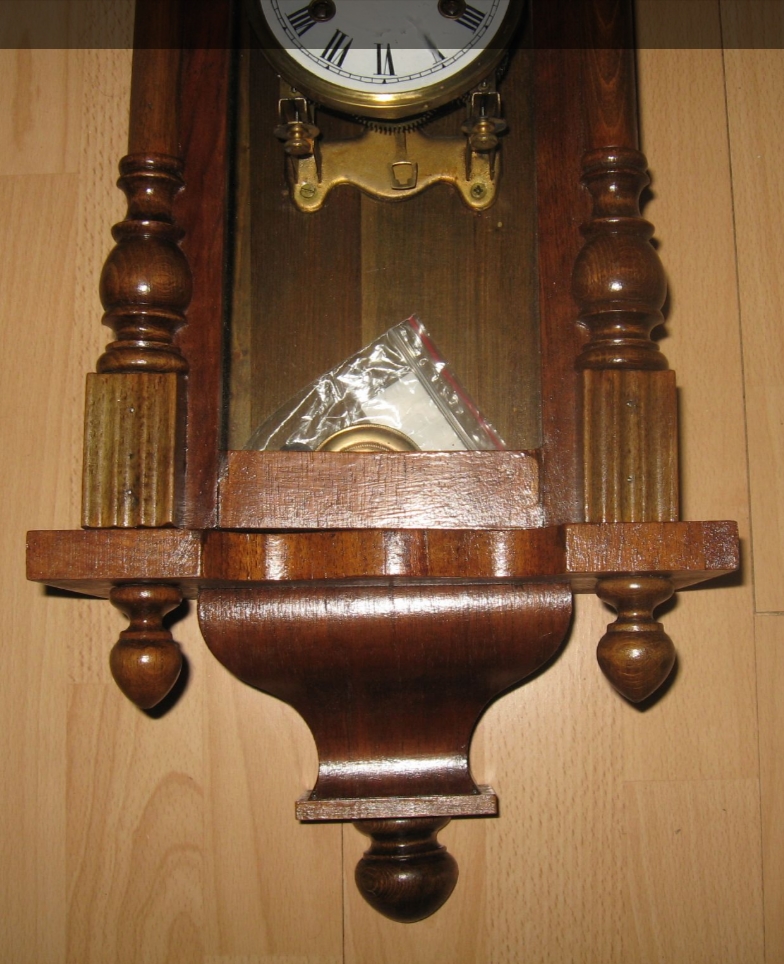

Вот очень похожие, из каталога 1910/11гг.
С уважением Александр.

СПАСИБО.Может у кого есть такие -глянуть бы на фото.

  #857
Старый 04.05.2020, 19:47
Аватар для valler
Сообщений: 439

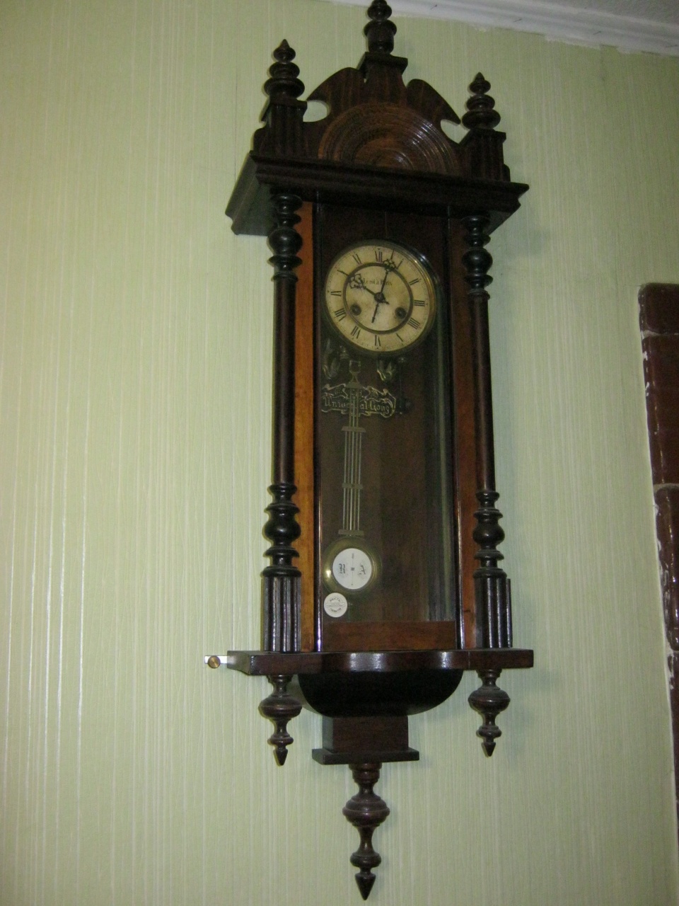

Доброго времени суток.Продавец прислал фото часов.Понимаю ,что фото никакое .Но другого пока нет .По ощущениям корпус не родной.Может кто знает выпускались ли фирменные часы в таком футляре?
  #858
Старый 04.05.2020, 20:19
Сообщений: 4,639
По этому фото трудно о чём то говорить, вижу что подвеска родная, стрелка часовая тоже (минутная от советских) .
Просите больше фото, и нормального качества.

Можно предположить, что это трехсуточный самый дешевый механизм покупался и вставлялся ресселлером в корпус, изготавливаемый на месте, для достижения минимальной цены...

Добрый день.
В Д-пилсе ещё остались такие часы?
На мой взгляд корпус явно самодельный, возможно сделан давно, но явно не на фабрике Юнгхансов.
