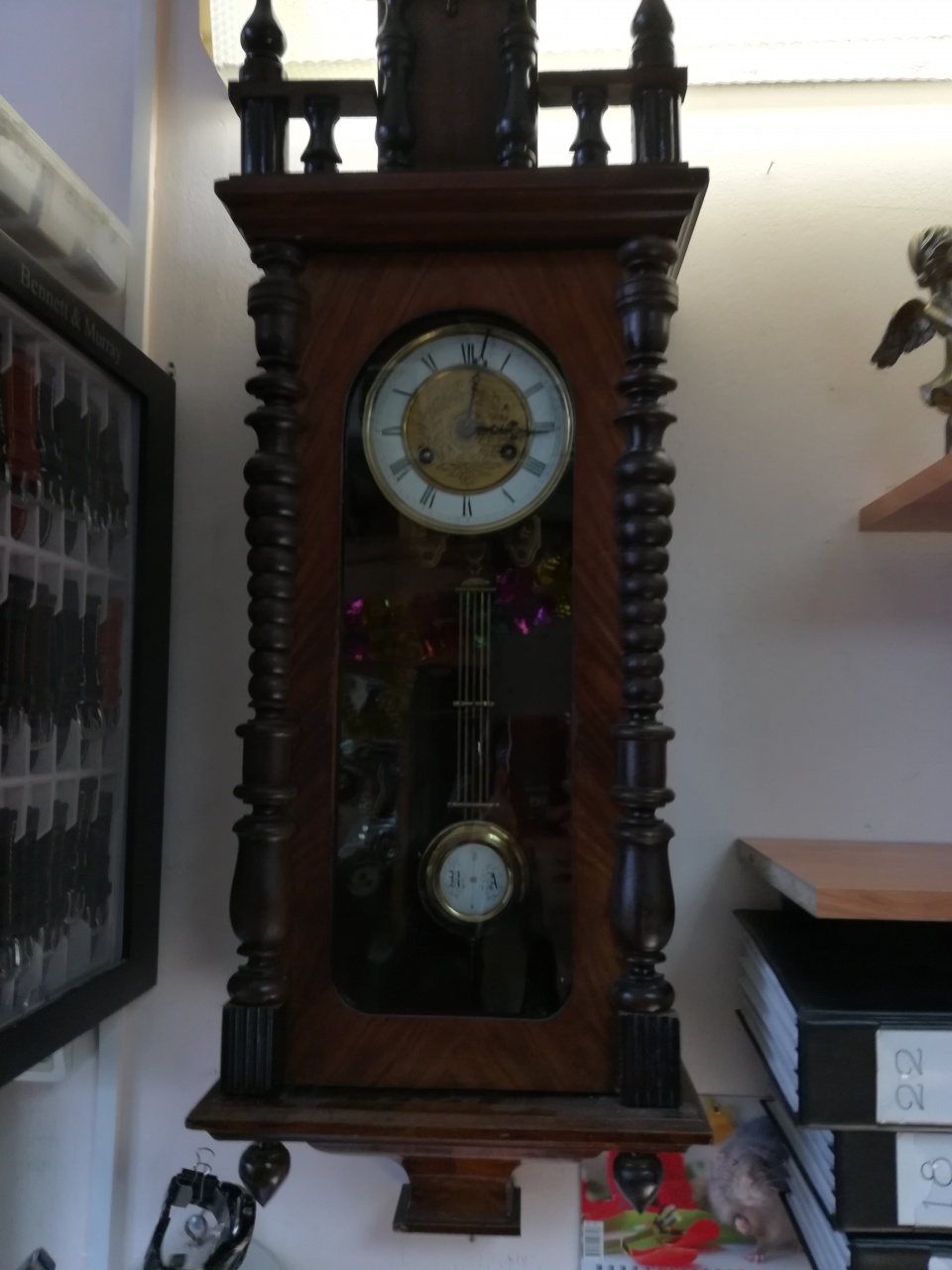

Всем добрый день!
Обращаюсь к форуму с вопросом насчет аутентичности корпуса и механизма часов Junghans. Механизм датирован B13. Фото только одно, прилагаю ниже. Заранее благодарю за ответ

Здравствуйте.
Добро пожаловать на форум.
Корпус по стилю вполне соответствует времени изготовления часов.
Выпускался ли он вместе с этим механизмом можно сказать только сняв механизм и изучив заднюю стенку корпуса, крепление механизма к ней.

Здравствуйте. По таким фото покупать не стоит, или совсем если даром отдают. По навершию есть вопросы.

Спасибо за внимание к моей просьбе. Это фото делала я. Эти часы я заметила в часовой мастерской. Мне сказали, что они полностью отрегулированы, дают гарантию (не спросила на какой период), а также немного отреставрированы. Есть изменения в верхней части корпуса, мастер не в курсе какие, потому что реставрацией корпуса занимался другой человек. Я очень большой новичок в подобных делах, но часы не выходят у меня из головы, пыталась найти информацию об Junghans в интернете, в основном, попадала на сайты продаж и аукционов. Много просмотрела на вашем форуме и поняла, что мне нужно знать ваше мнение и советы. Спасибо ещё раз!!!!
Сергей Дмитриевич, хотелось бы узнать, как можно определить аутентичность корпуса

Я бы советовал присмотреть другие часы.

Сообщение от Lenafish Посмотреть сообщение
Только взяв его в руки и ВНИМАТЕЛЬНО изучив.
По фотографии можно легко ошибиться.

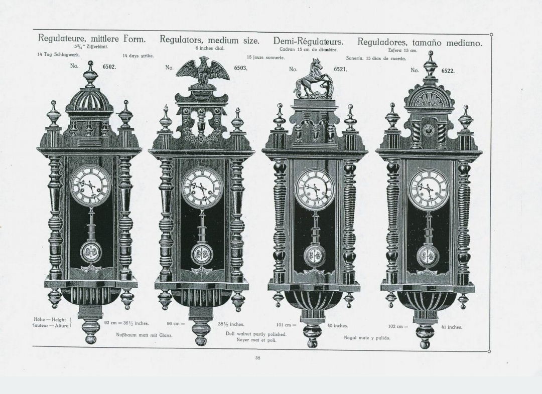

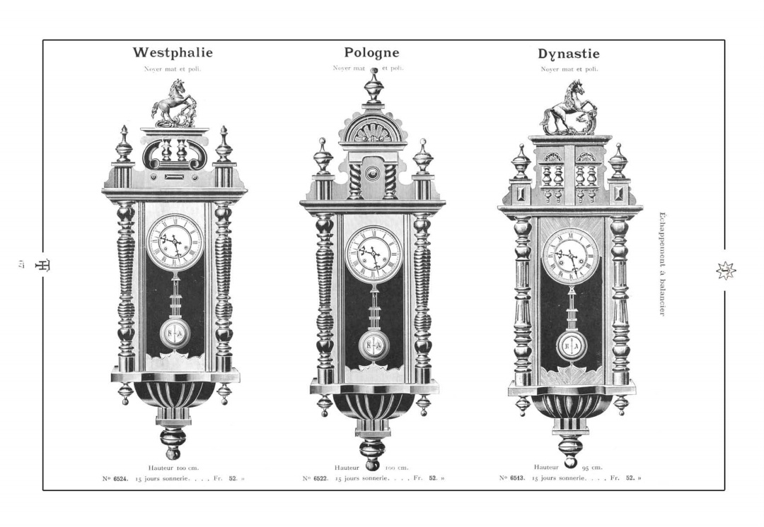

Корпус с его точеными колонами, бородой и нижними шишками более подходит Беккеру , чем Junghans , стрелки Беккера с 1880годов. В каталогах Junghans за 1911 и 1914 похожие корпуса есть , но только "" похожие"" (они у всех были подобными). С этого фото - видно, что это ""сборная солянка"" и это мы еще не смотрели внутри корпуса и на механизм. Решать Вам , но я бы поискал, что то другое. Еще и цена наверное не маленькая.
Фото из каталогов 1911 и 1914гг.

Это для людей с определенными знаниями всё важно, а для гражданского - важно что - красиво и надежно. С точки зрения надежности - дают гарантию (хотя посмотреть было бы неплохо на механизм), с точки зрения красоты - если нравится, то почему бы и нет. Лично мне видится дисоннанс между циферблатом, стралками и маятником. Но тут вопрос цены, сообщите её и тогда станет понятно - соотносится ли товар с тем как его вам подают и какой он есть на самом деле.
Можно попросить продавца открыть часы, чтобы вы сфотографировали механизм сзади, заднюю стенку внутри и снаружи. Если он будет колебаться или не захочет это позволить Вам это сделать, то лучше оставить эту затею.
