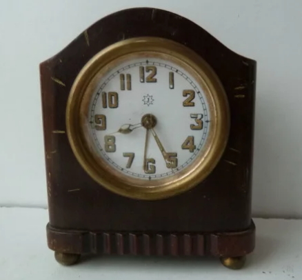

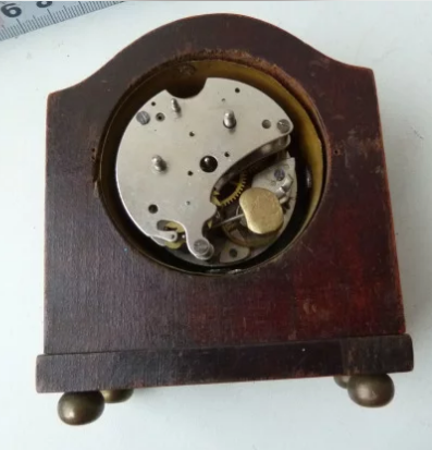

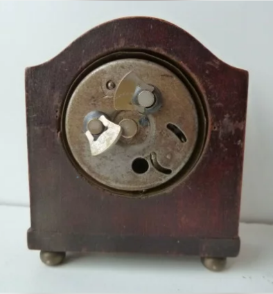

Будильничек с авито:

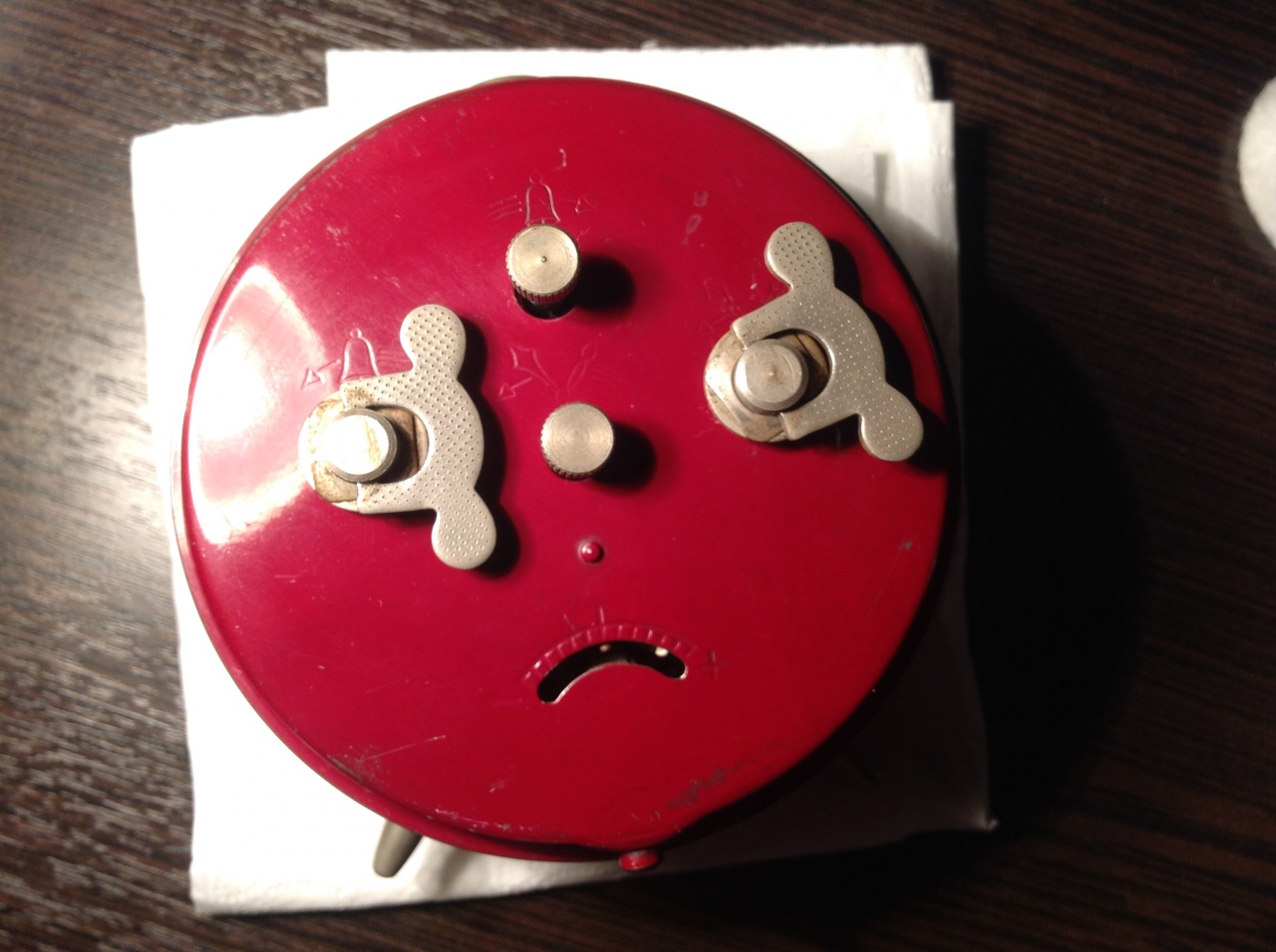

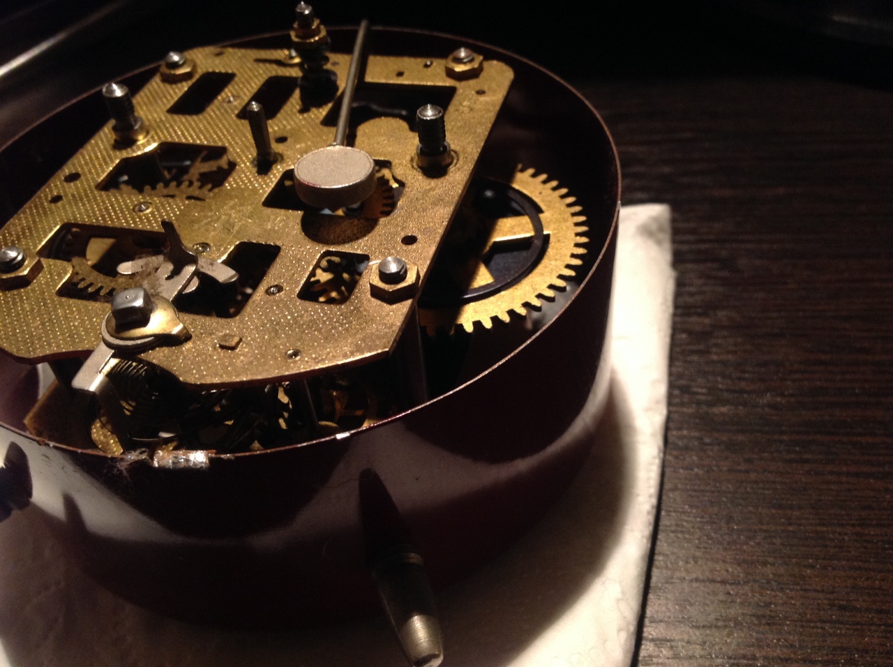

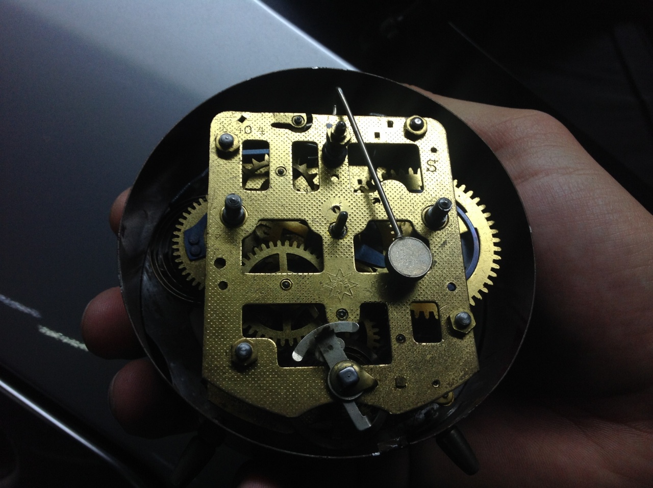

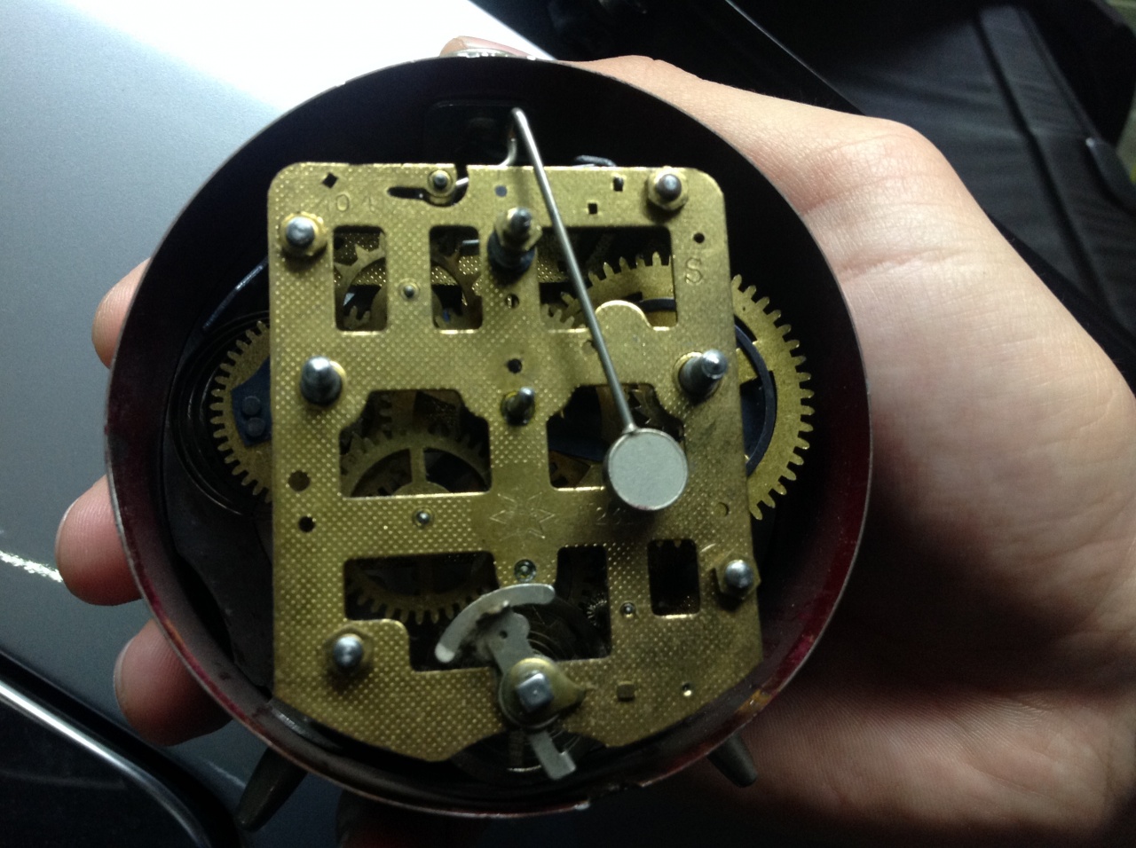

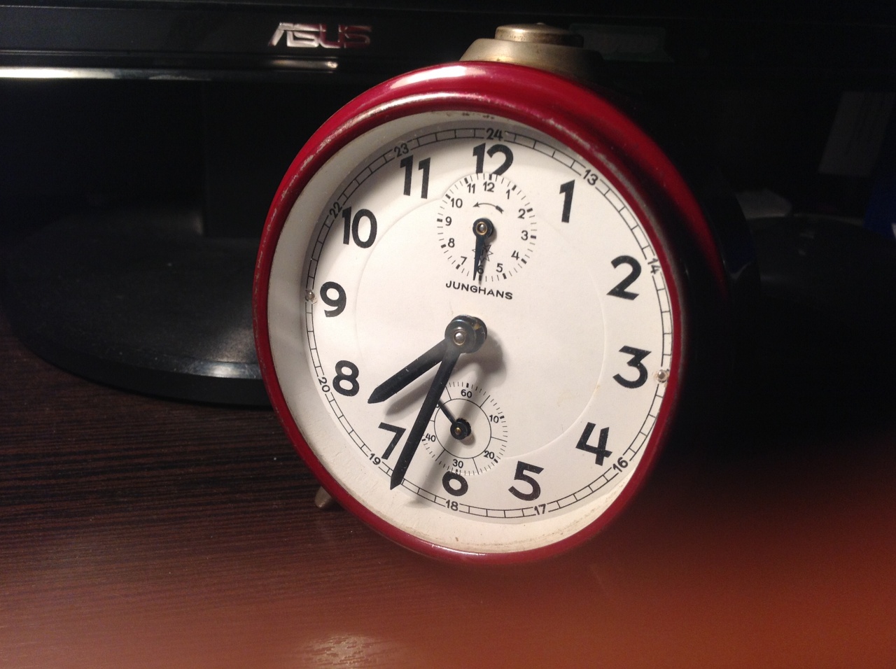

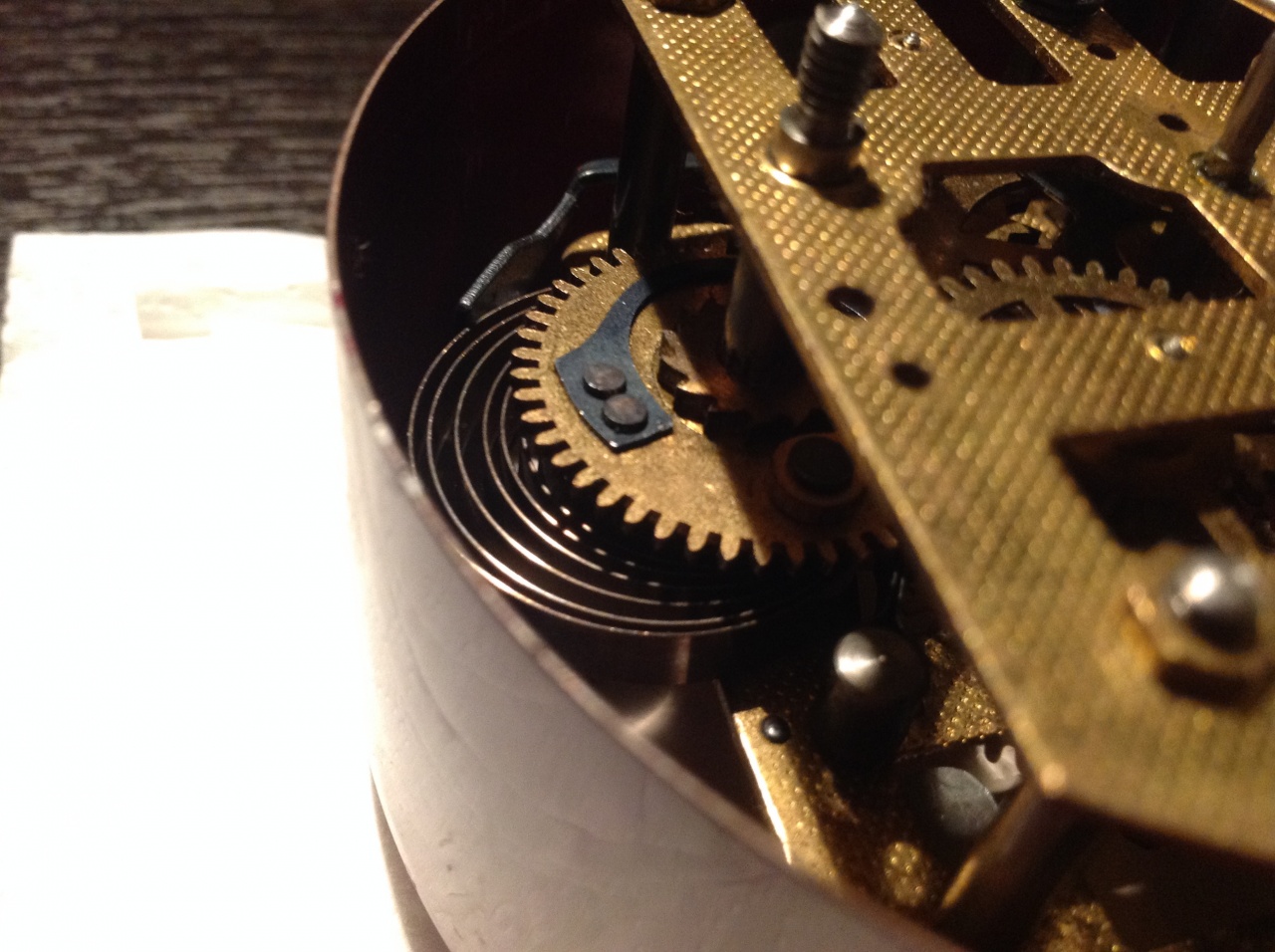

Добрый вечер. Приобрел новый будильник для своей коллекции Junhans.При ближайшем рассмотрении дома очень удивился. Будильник практически не использовался по своему назначению,т.е. новый. но не заводится. Когда снял заднюю крышку понял причину - у него нет заводной пружины!!! По моему или диверсия на немецком производстве ,или борьба немецких коммунистов.,так как похоже часы не разбирались.Дата выпуска апрель 1940 года. Мой вопрос от каких часов подходит пружина ? сейчас выложу фото для понимания .Заранее спасибо . С уважением Александр.Нажмите на изображение для увеличения

ДА и забыл сказать механизм W231.

Уважаемый Сергей Дмитриевич добрый день . Вы не сможете подсказать- возможно подобрать пружину для моего будильника yunghans?

Сообщение от Reisender Посмотреть сообщение
Добрый день.
По фотографии трудно подобрать пружину для Ваших часов.
Как вариант попробуйте поставить от советского будильника, например "Севани" или "ОЧЗ".
С уважением.
С.Д.

Здравствуйте, полностью согласен с С.Д. пружина хода подходит с советских будильников. Лично я ставил пружину на такой мех.( w 231) с будильника "Витязь" -часы исправно работают. Удачи.
С УВАЖЕНИЕМ, Александр.

Большое спасибо , попробую!
