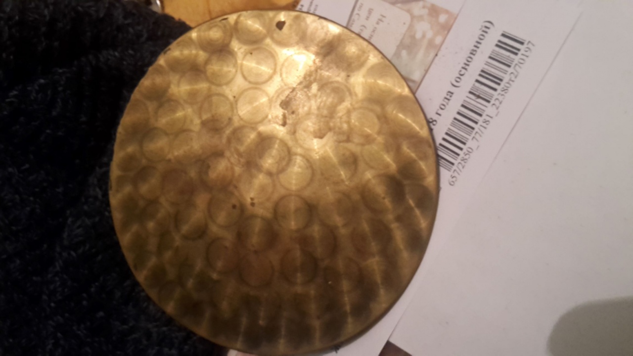

А по маятнику есть понимание это родной и его можно восстановить или надо искать донора?

Сообщение от Slaft Посмотреть сообщение
Думаю его просто отполировать , ну и при желании покрыть лаком, а можно и не покрывать - пусть патину набирает.

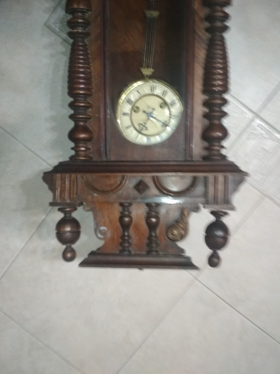

Здравствуйте. Механизм часов отдал в ремонт, теперь занимаюсь реставрацией корпуса. На верхней части корпуса часов хочу изготовить декоративного орла. Может кто-нибудь сможет прислать его фото и размеры. Спасибо.Нажмите на изображение для увеличения

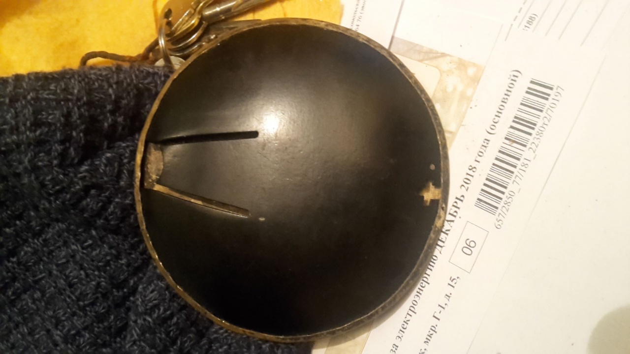

Дело в том что это все, что осталось от маятника и я не знаю это линза от моих часов или какого-то другого донора. Возможно ли это использовать для восстановления маятника? Или просто взять другой и не париться.

Судя по стилю корпуса это маятник от Ваших часов.
Он цел, не погнут и без следов глубокой коррозии.
Нужно всего лишь отполировать линзу.
Это не сложно.

А как восстановить сам стержень, он должен наверно быть определенной длины ? и из какого материала родной из дерева или металла?

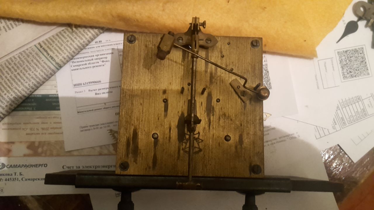

В данном случае штанга маятника делается из дерева, там на задней платине нет никаких цифр ?
Часто бывает указана длина маятника.
Нет, цифр нет.

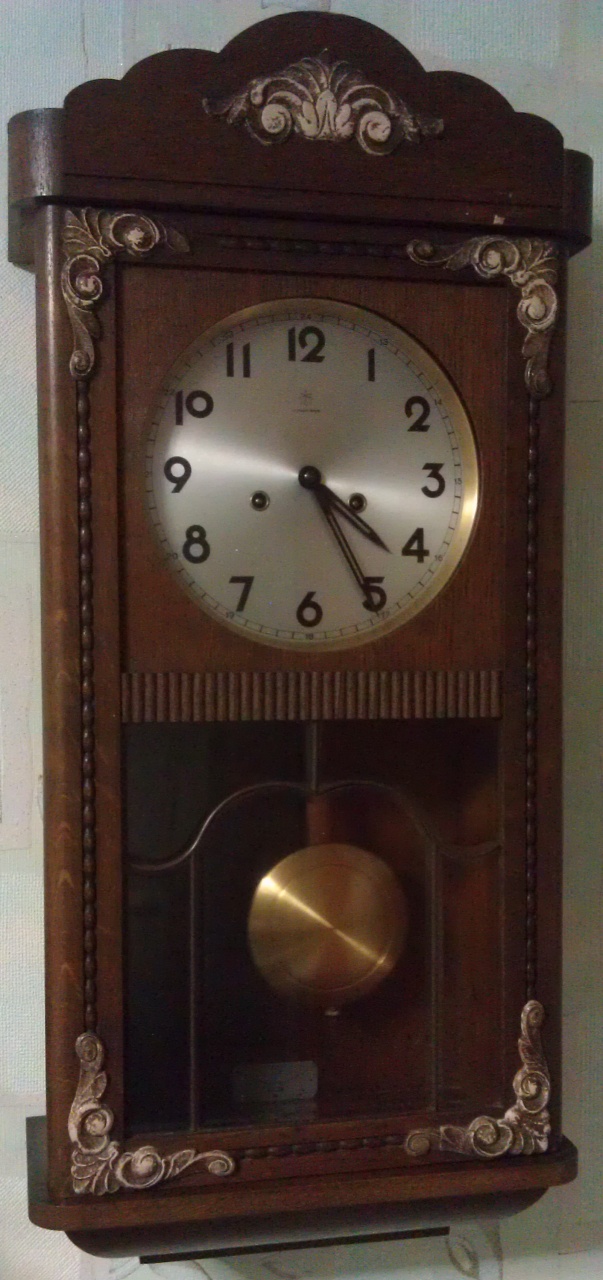

У Вас должен быть вот такой маятник, и металлический, посеребреный циферблат.
Пролестайте эту тему, наверняка найдете как минимум что-то похожее.
С уважением Александр.
