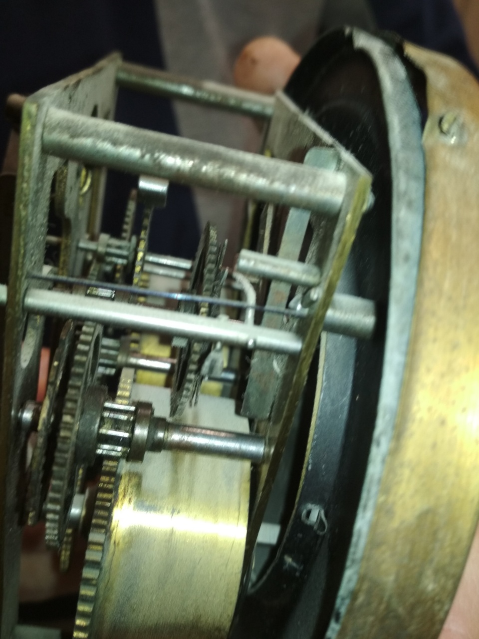

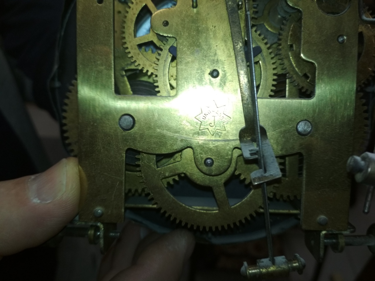

Здравствуйте. Вот несколько фотографий механизма.[ATTACH]Нажмите на изображение для увеличения

Спасибо, это подтверждает, что механизм был произведен до 1910 года.
