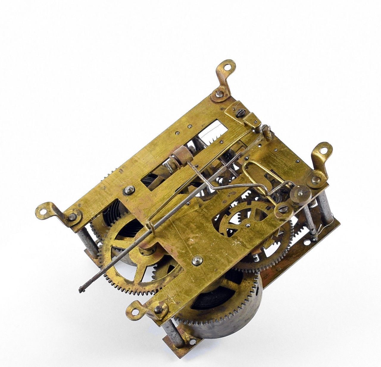

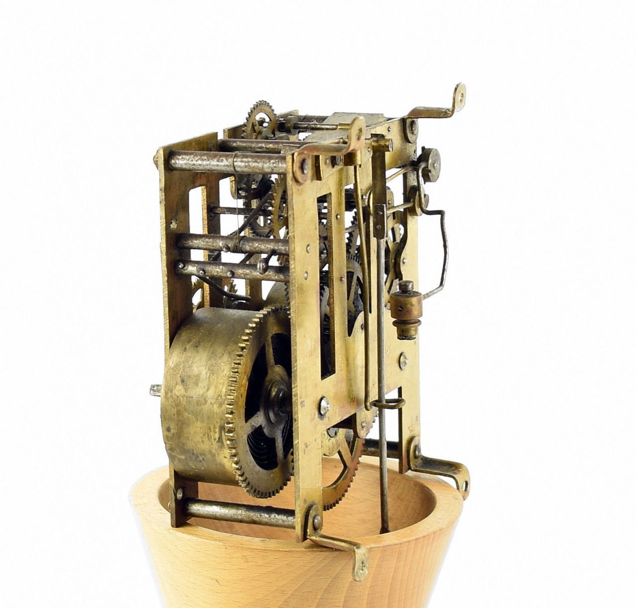

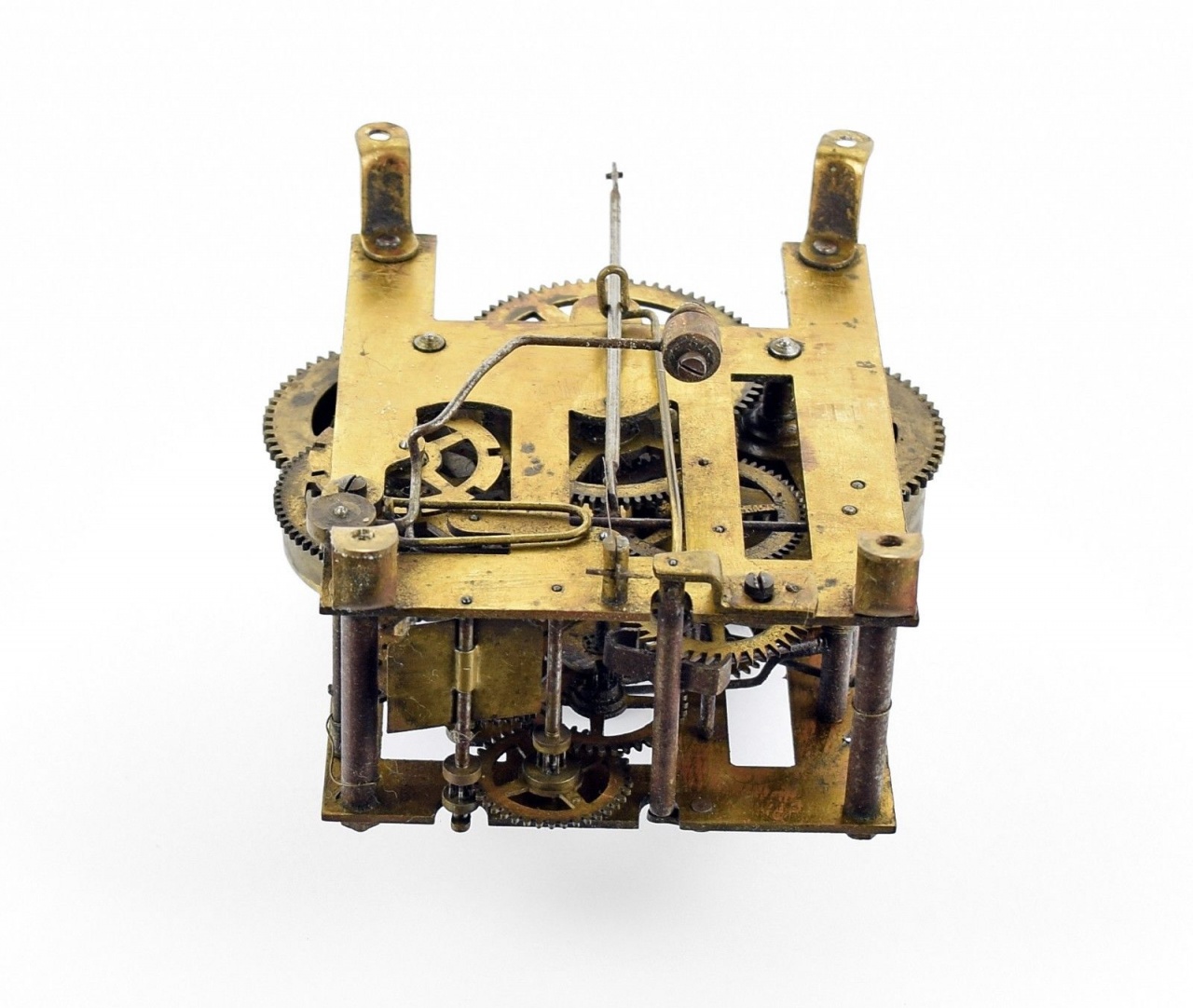

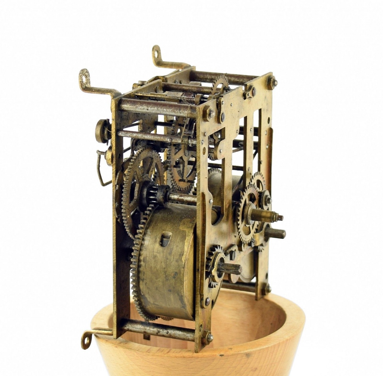

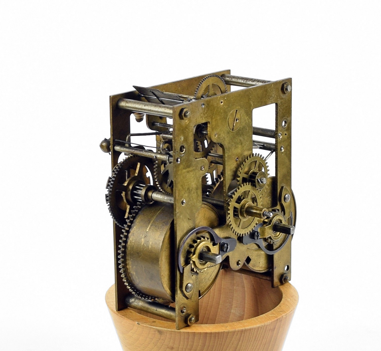

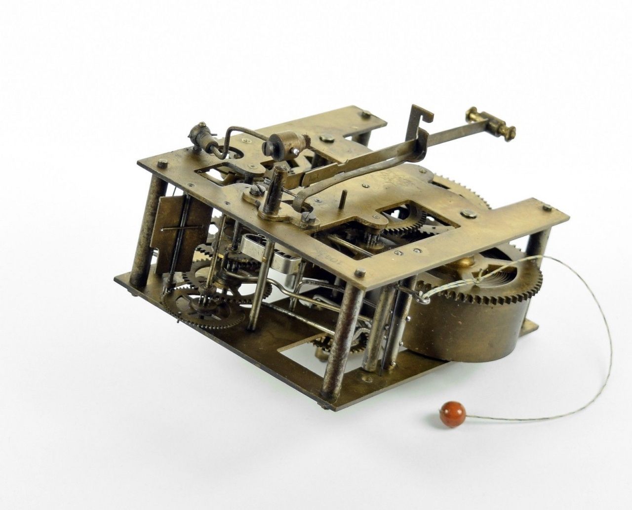

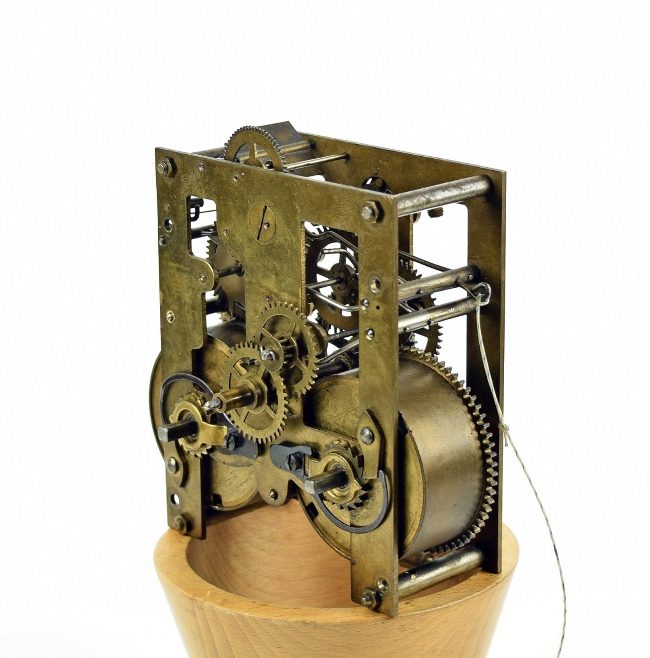

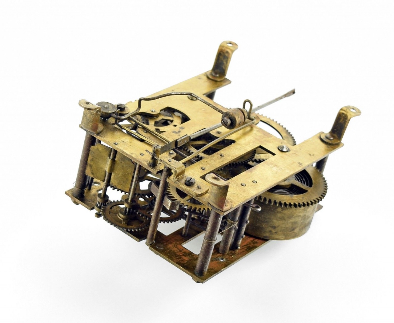

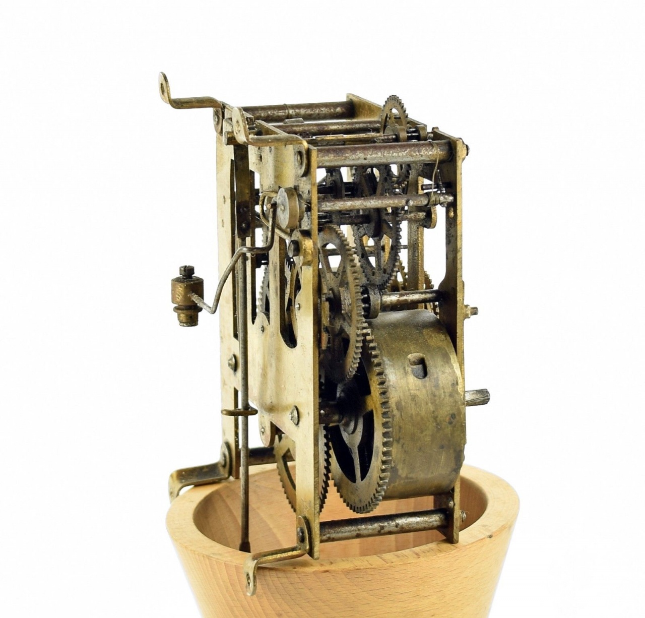

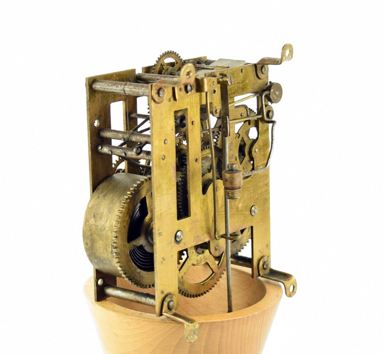

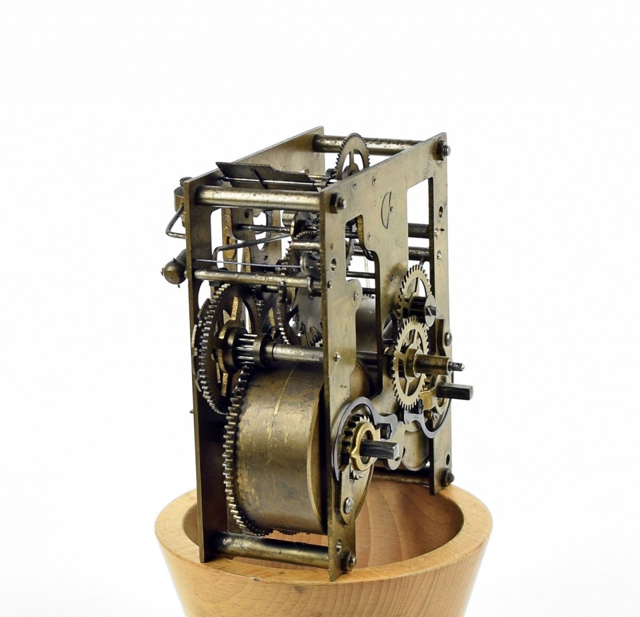

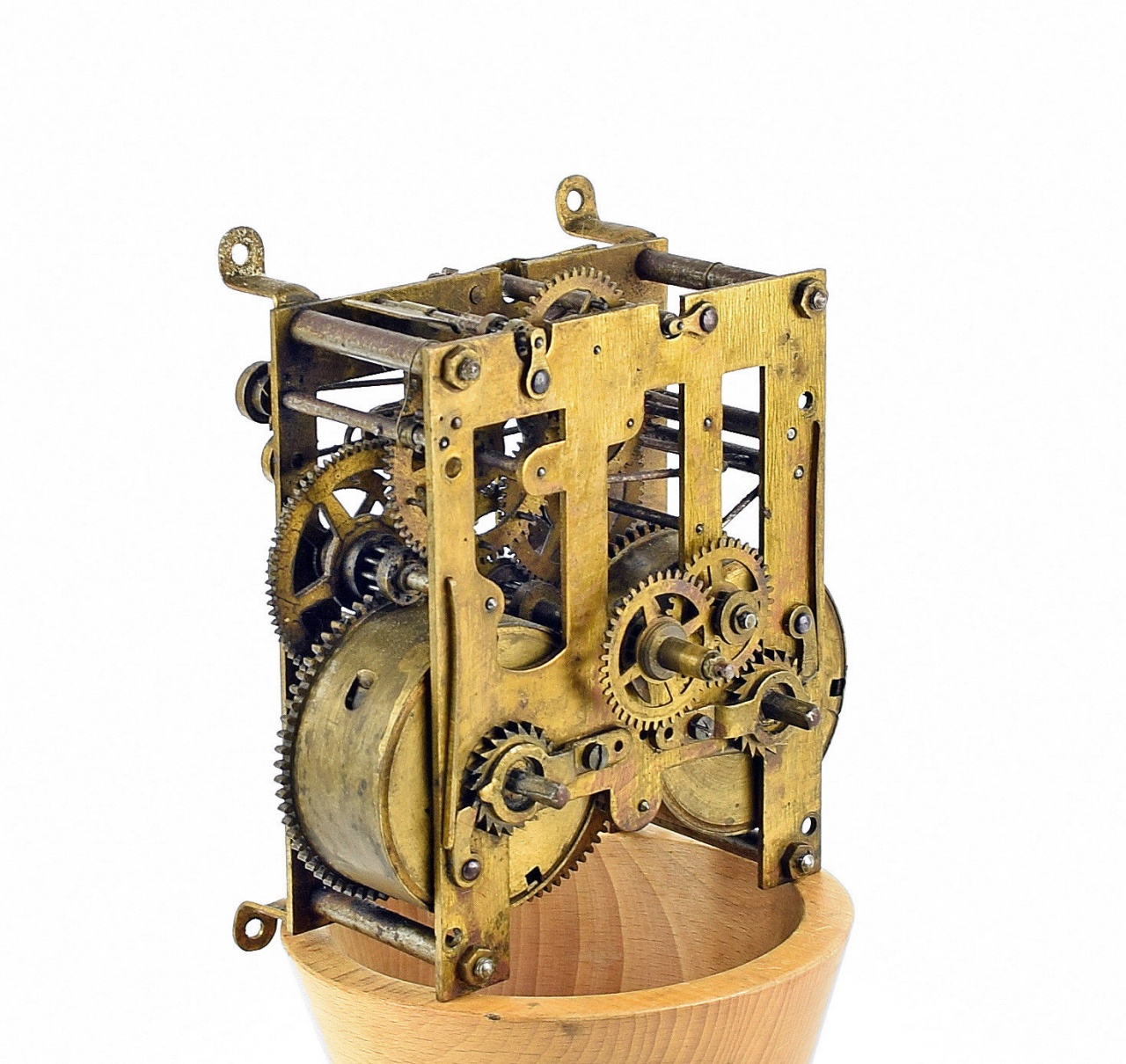

Хочу подробно показать один из вариантов механизм Юнгханза конца 19 века (1890-1900).
Часы с таким механизмом показаны здесь
http://forum.watch.ru/showthread.php?t=236360&page=10
Пост 95
Продолжение
ID:	2444190   Нажмите на изображение для увеличения
ID:	2444191   Нажмите на изображение для увеличения
ID:	2444192   Нажмите на изображение для увеличения
ID:	2444193   Нажмите на изображение для увеличения
ID:	2444194   Нажмите на изображение для увеличения
ID:	2444195   Нажмите на изображение для увеличения
ID:	2444196   Нажмите на изображение для увеличения
ID:	2444206   Нажмите на изображение для увеличения
ID:	2444207   Нажмите на изображение для увеличения
ID:	2444208   Нажмите на изображение для увеличения

  #652
Старый 12.01.2019, 19:10
Bonewur Bonewur вне форума
Регистрация: 17.08.2017
Адрес: Köln
Сообщений: 140
Сказал(а) спасибо: 47
Поблагодарили 98 раз(а) в 43 сообщениях

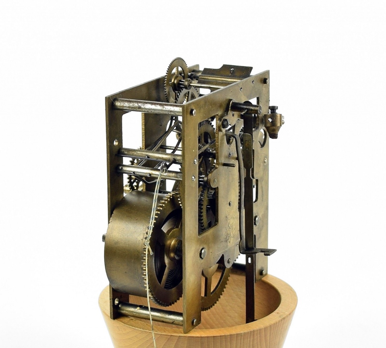

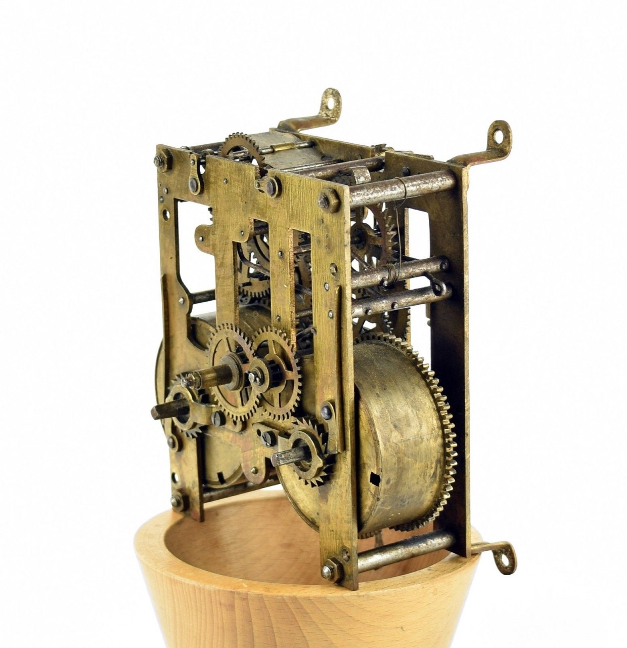

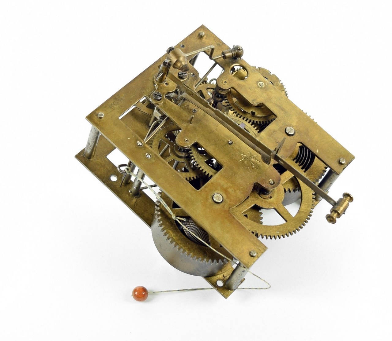

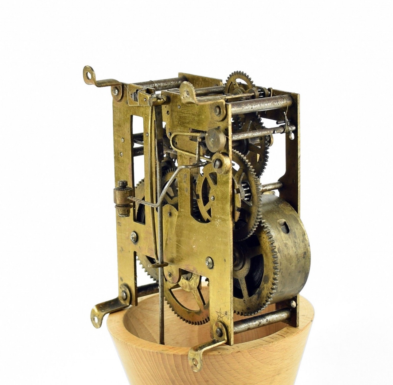

Сообщение от justoomm Посмотреть сообщение
Всем привет, пересмотрел все часы но такого механизма не увидел. Вообще без логотипа и каких либо цифр без сомнения юганс, единственная буква на креплении "j " и все помогите определить год, если возможно конечно.
Это точно механизм раннего Юнгханза. Механизм у Юнгханза "Звезда" точно такой же.
Скорее всего это механизм ещё до Звезды (до 1888 года)
Для сравнения ставлю точно такой же механизм ЗВЕЗДА (1888-1890)
Вот здесь ещё представлены механизмы ЗВЕЗДЫ
http://forum.watch.ru/showthread.php?t=236360&page=30
ID:	2444632   Нажмите на изображение для увеличения
ID:	2444633   Нажмите на изображение для увеличения
ID:	2444634   Нажмите на изображение для увеличения
ID:	2444635   Нажмите на изображение для увеличения
ID:	2444637   Нажмите на изображение для увеличения
ID:	2444639   Нажмите на изображение для увеличения
ID:	2444640   Нажмите на изображение для увеличения
ID:	2444641   Нажмите на изображение для увеличения
ID:	2444642   Нажмите на изображение для увеличения

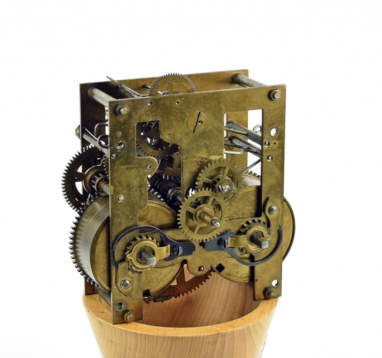

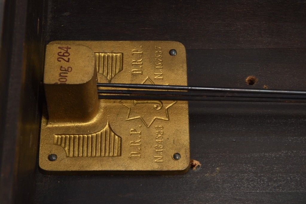

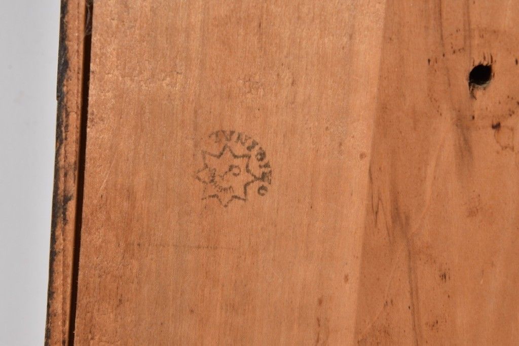

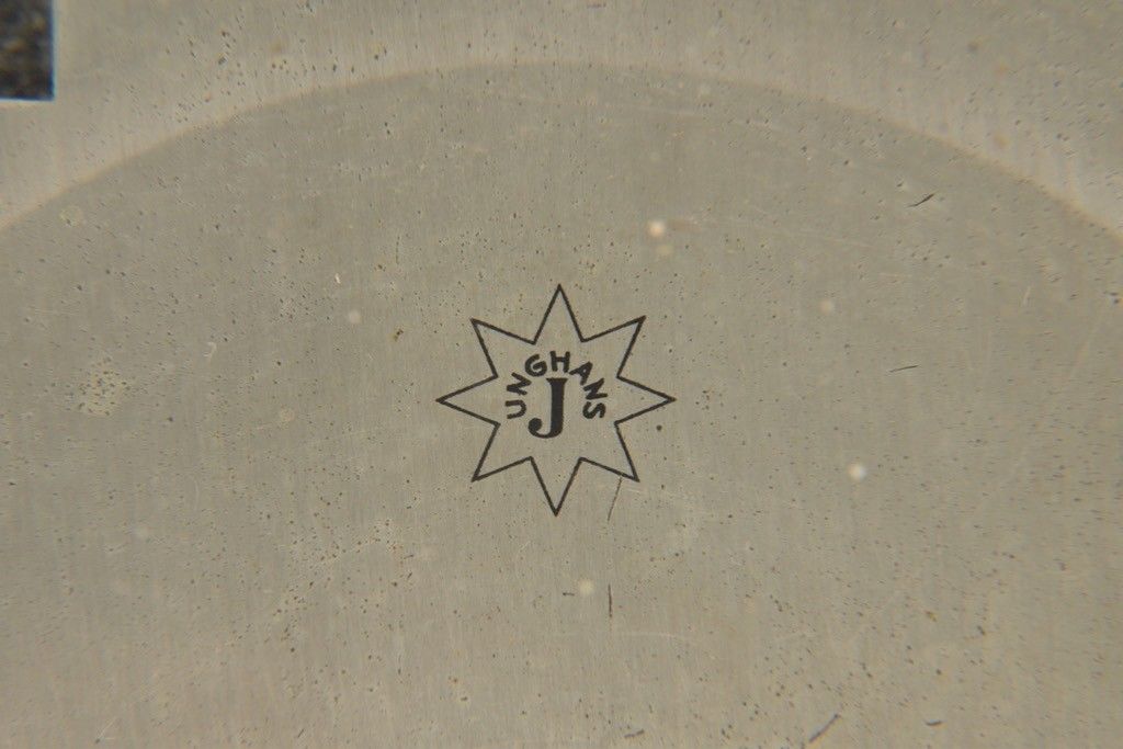

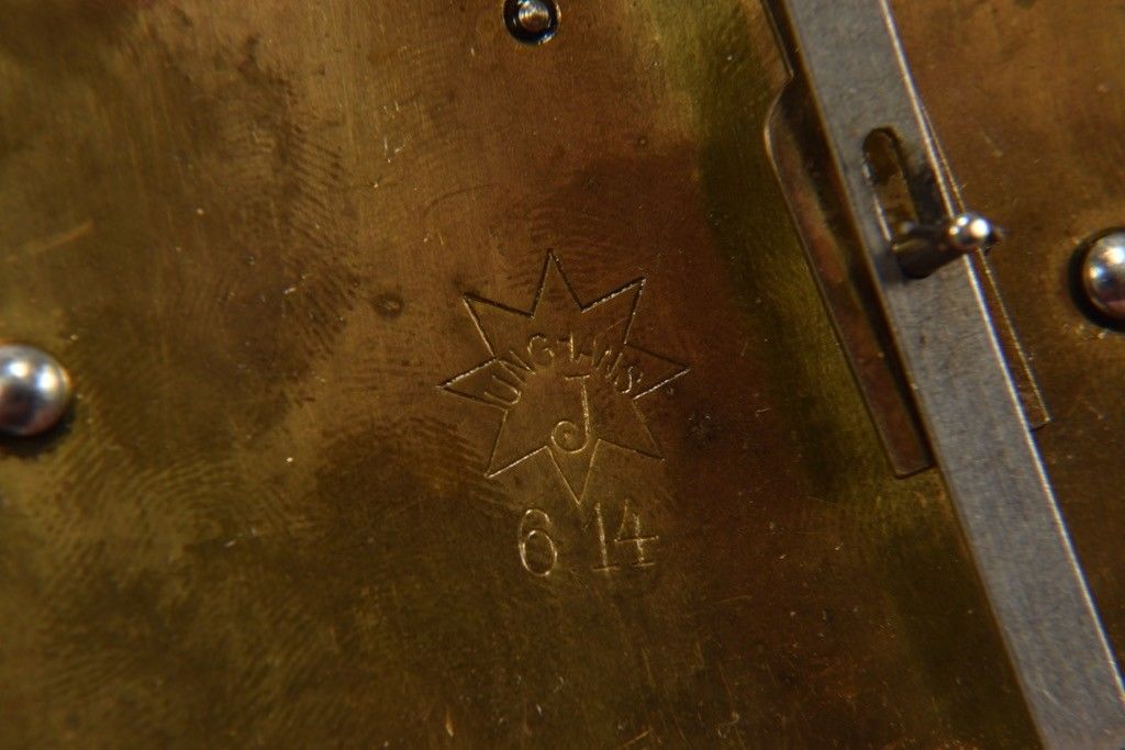

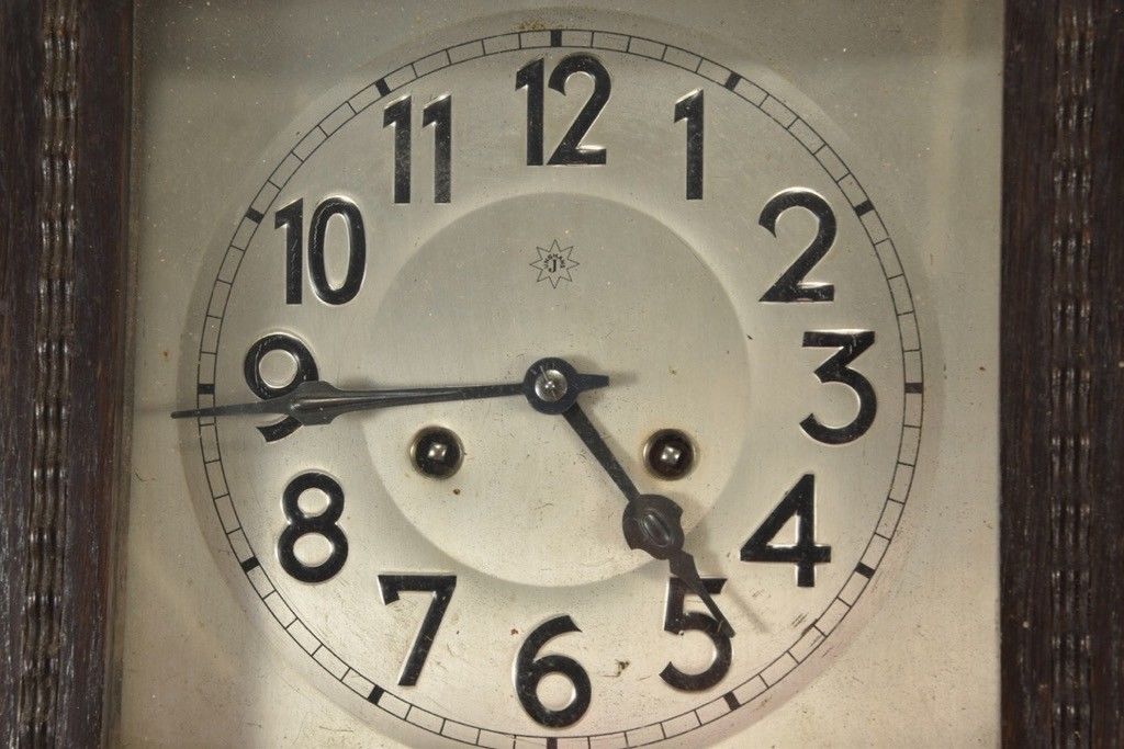

Уважаемые коллеги какого года эти часы.
Или это уже поздние 50-60 года
ID:	2450310   Нажмите на изображение для увеличения
ID:	2450311   Нажмите на изображение для увеличения
ID:	2450312   Нажмите на изображение для увеличения
ID:	2450313   Нажмите на изображение для увеличения
ID:	2450314   Нажмите на изображение для увеличения
ID:	2450315   Нажмите на изображение для увеличения
ID:	2450316   Нажмите на изображение для увеличения
ID:	2450317   Нажмите на изображение для увеличения
ID:	2450318   Нажмите на изображение для увеличения

Добрый день! Под клеймом написано 6 14 - т.е. июнь 1914 года.
С уважением,
Олег
Музей "Русские часы"
https://vk.com/russianclocks
Этот пользователь сказал Спасибо! Oled за это сообщение:
Bonewur (17.01.2019)
  #655
Старый 17.01.2019, 17:17
Адрес: Köln
Сообщений: 140
Сообщение от Oled Посмотреть сообщение
С уважением,
Олег
Та к вроде С 1905 по 1922 механизмы маркировались по типу "буква A или B отвечает за полугодие, две цифры - за год", т.е. А08 = первое полугодие 1908 г.
Здесь должно быть А14
Вы же сами в самом начале этой темы давали эту информацию. Или я опять что-то пропустил.
А эти два патента на гонг какого года?
  #656
Старый 17.01.2019, 17:43
Аватар для TatynaS
TatynaS TatynaS вне форума
Регистрация: 31.05.2015
Сообщений: 4,497
Сказал(а) спасибо: 5,178
Поблагодарили 7,926 раз(а) в 3,302 сообщениях
Сообщение от Bonewur Посмотреть сообщение
В 1914-ом году была ещё и датировка по месяцам http://forum.watch.ru/showpost.php?p...9&postcount=14
Первый патент не нашла, а второй DRP 157537 вступил в силу 31.12.1904 года.
Fugit irrevocabile tempus
Этот пользователь сказал Спасибо! TatynaS за это сообщение:
  #657
Старый 17.01.2019, 18:16
Адрес: Köln
Сообщений: 140
Большое спасибо. Я про эту таблицу забыл.
Другой патент наверно ещё раньше был выдан, номер меньше.
  #658
Старый 17.01.2019, 18:29
Аватар для TatynaS
Сообщений: 4,497
Я в первый раз прочитала этот патент как 134523, на самом деле 154523 (немцы так же как и все ошибались/опечатывались/"косячили").
Патент 154523 чуть раньше вступил в силу - 21 сентября 1904 года.

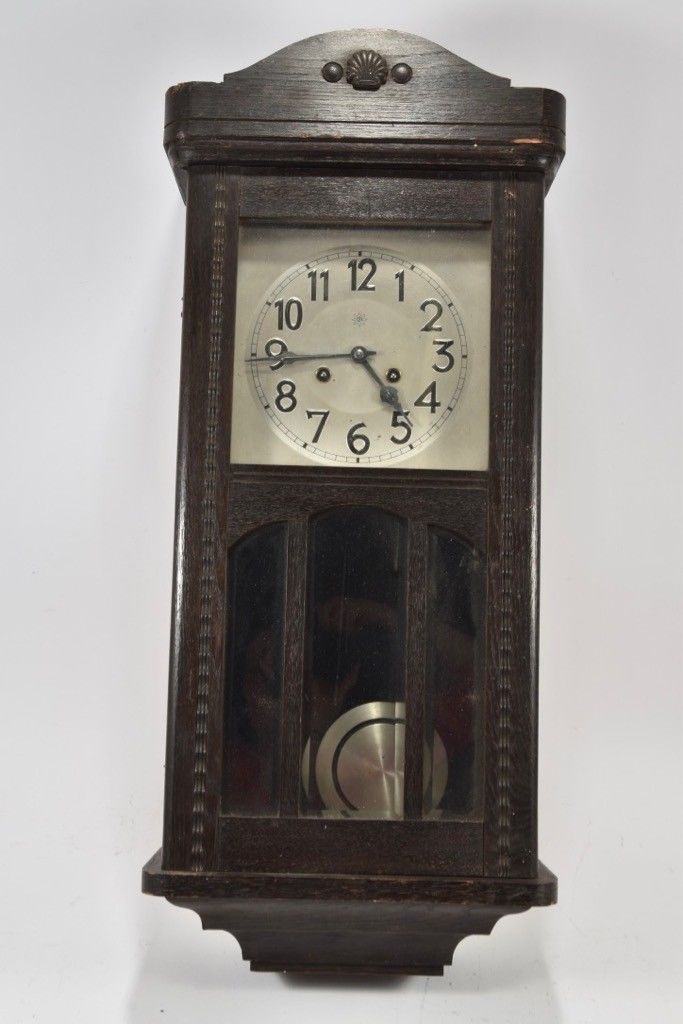

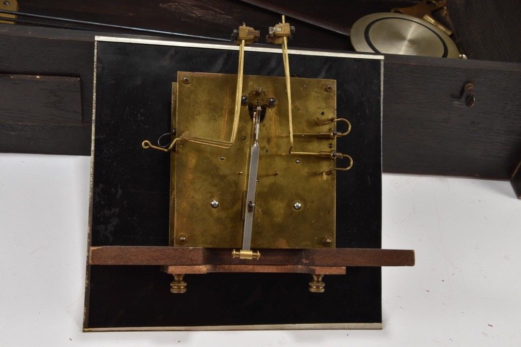

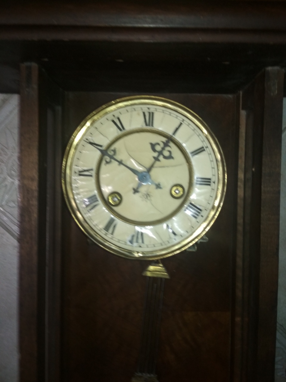

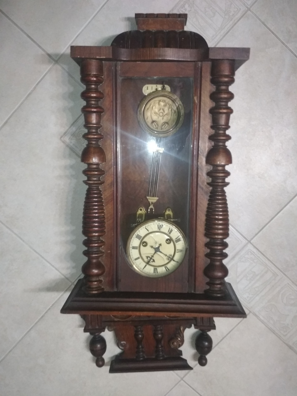

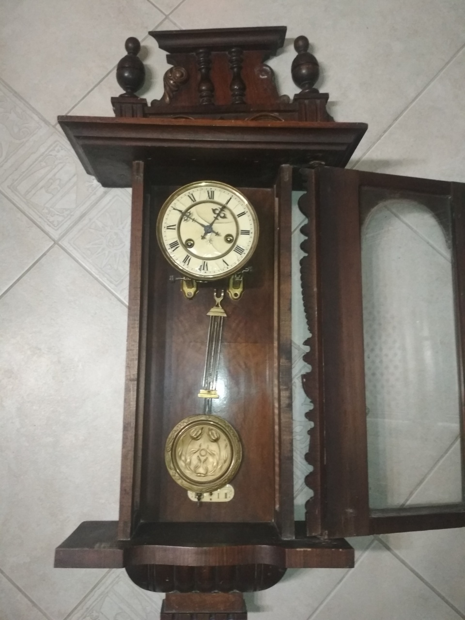

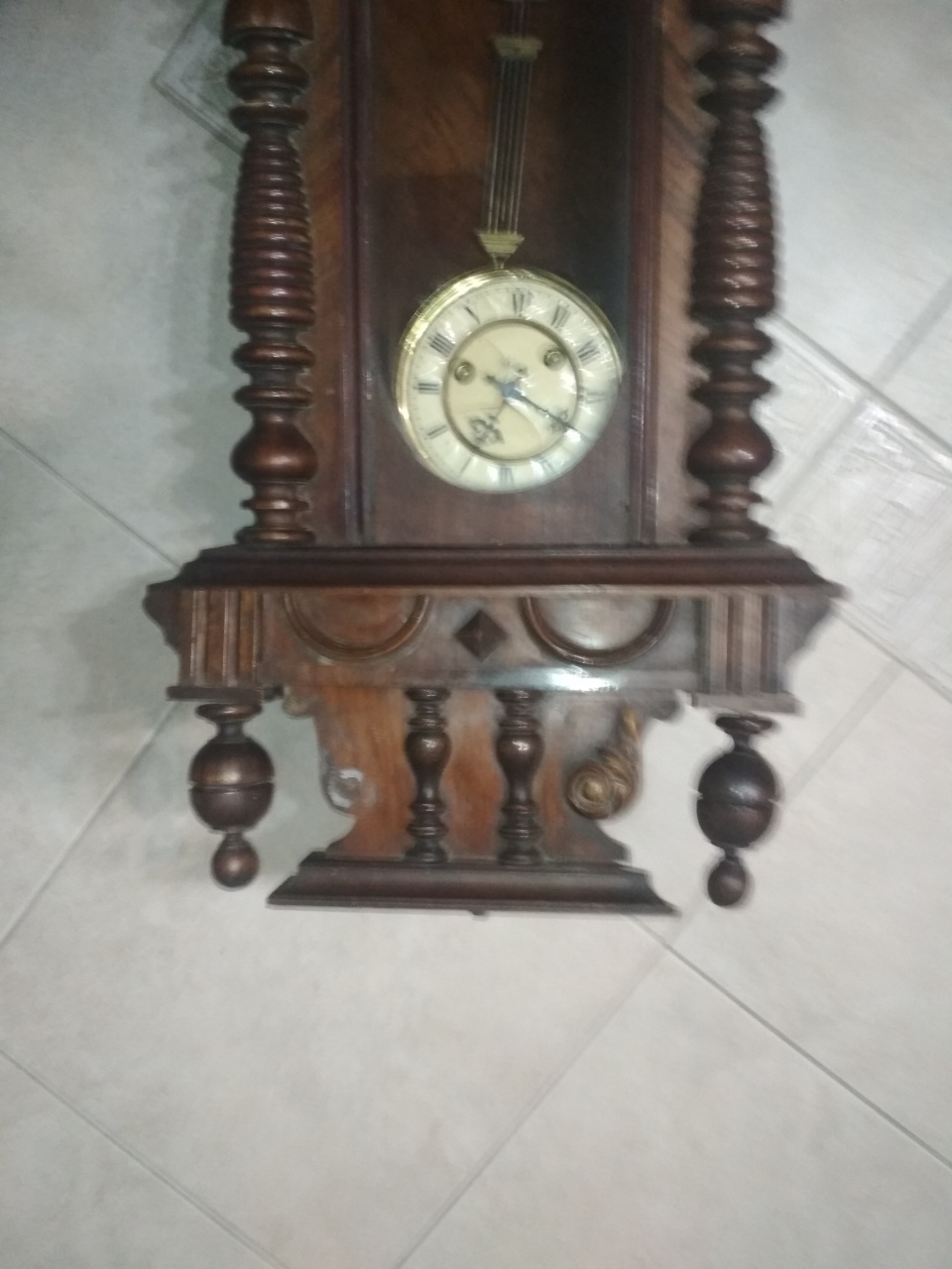

Подскажите пожалуйста год выпуска часов.Может у кого-нибудь имеется фото с каталога для их восстановления.
ID:	2453972   Нажмите на изображение для увеличения
ID:	2453973   Нажмите на изображение для увеличения
ID:	2453974   Нажмите на изображение для увеличения
  #660
Старый 21.01.2019, 11:37
Аватар для Сергей Дмитриевич
Регистрация: 21.04.2010
Адрес: Беларусь г. Барановичи
Сообщений: 8,766
Сказал(а) спасибо: 671
Поблагодарили 5,605 раз(а) в 4,000 сообщениях
Год выпуска таких часов обычно можно прочесть на задней стенке механизма.
Вы её не показали.
