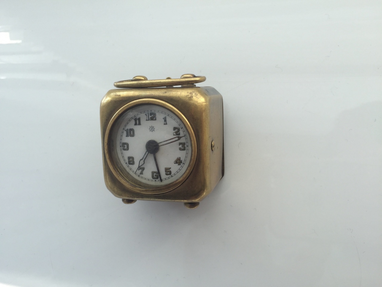

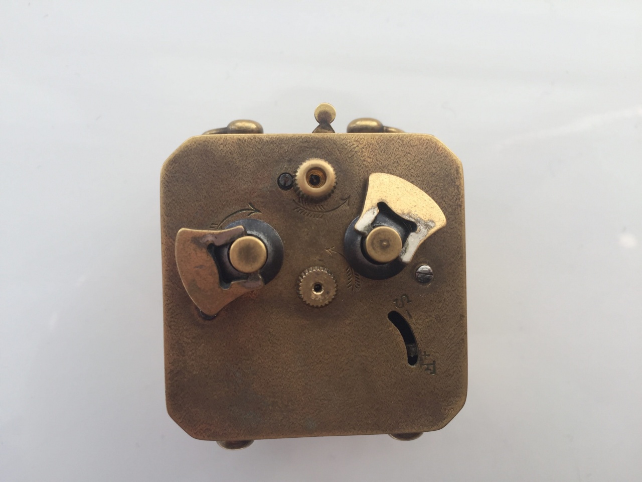

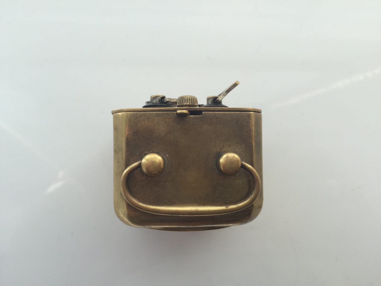

Будильник
Добрый вечер, интересует любая информация по таких часах.

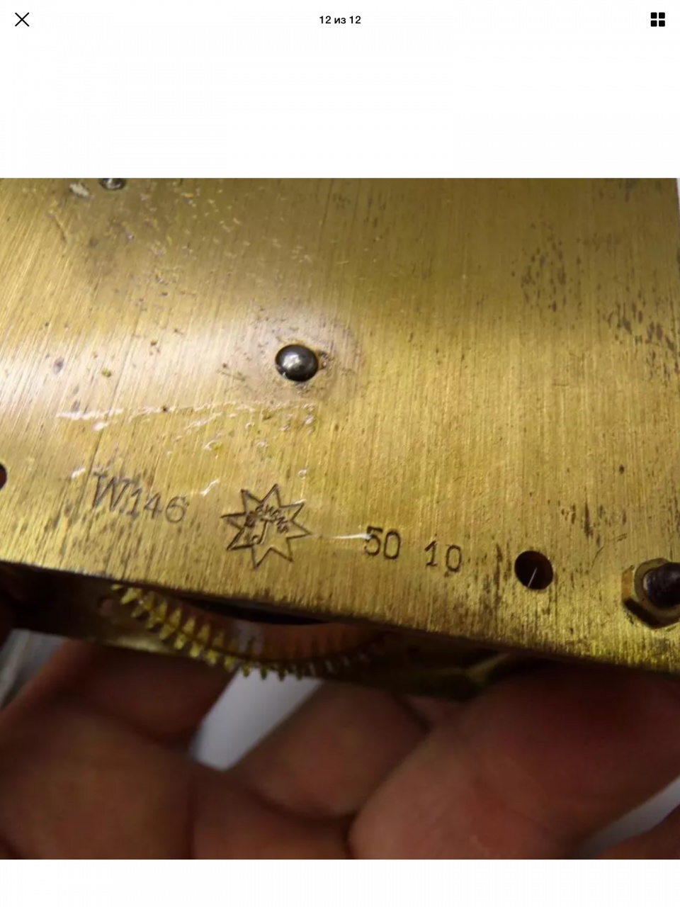

Помогите с датой выпуска
Вот такие цифры стоят на механизме морских junghans

Добрый день.
Прекрасный коллекционный будильничек от Юнгхансов.
У меня есть такой же, но медный.
Размер примерно 5Х5 см.

Сообщение от Alex1spb Посмотреть сообщение
Вы часы в целом покажите пожалуйста, боюсь что фото номера (типа механизма как мне кажется) не достаточно .

Спасибо за ответ. А какого года примерно может быть произведен, и примерная цена.

Про год и цену не знаю, а вот то, что светомасса на цифере и стрелках радиоактивная - почти уверен. Удалить немедленно! Вот эту ссылку я уже не раз выкладывал.http://german242.com/articles/radiat...ove-radium.htm Только работать лучше не в напальчнике, а в резиновых перчатках, которые потом выбросить.

Чтобы всё не выглядело так страшно, добавлю к сказанному Василием следующее:
Похожего цвета циферблаты и стрелки на будильниках встречаются не редко. Но далеко не все обязательно обладают радиоактивностью. Некоторые вообще в темноте не светятся. Другие светятся в темноте очень короткое время. Это значит, что в этом случае на циферблаты и стрелки часов нанесены всего лишь фосфоресцирующие материалы, которые способны сохранять в темноте накопленную люминофором энергию непродолжительное время. Опасность представляют только такие будильники в которых циферблаты и стрелки светятся в темноте постоянно.

У меня несколько судовых , пятидесятых и раньше, так вот знакомый с прибором приехал , померяли фон - зашкаливает .
Пока убрал в дальний , дальний угол до лучших времён.

Предполгагаю, что показанный будильник - годов 10-х - 20-х. Насколько я знаю, тогда светомассы временного действия ещё не было. Очень часто у сохранившихся часов в темноте ничего не светится, но радиоактивность никуда не делась. Вид у облезлых цифр поганый, терять нечего. Я бы в любом случае светомассу удалил с соблюдением мер предосторожности.
