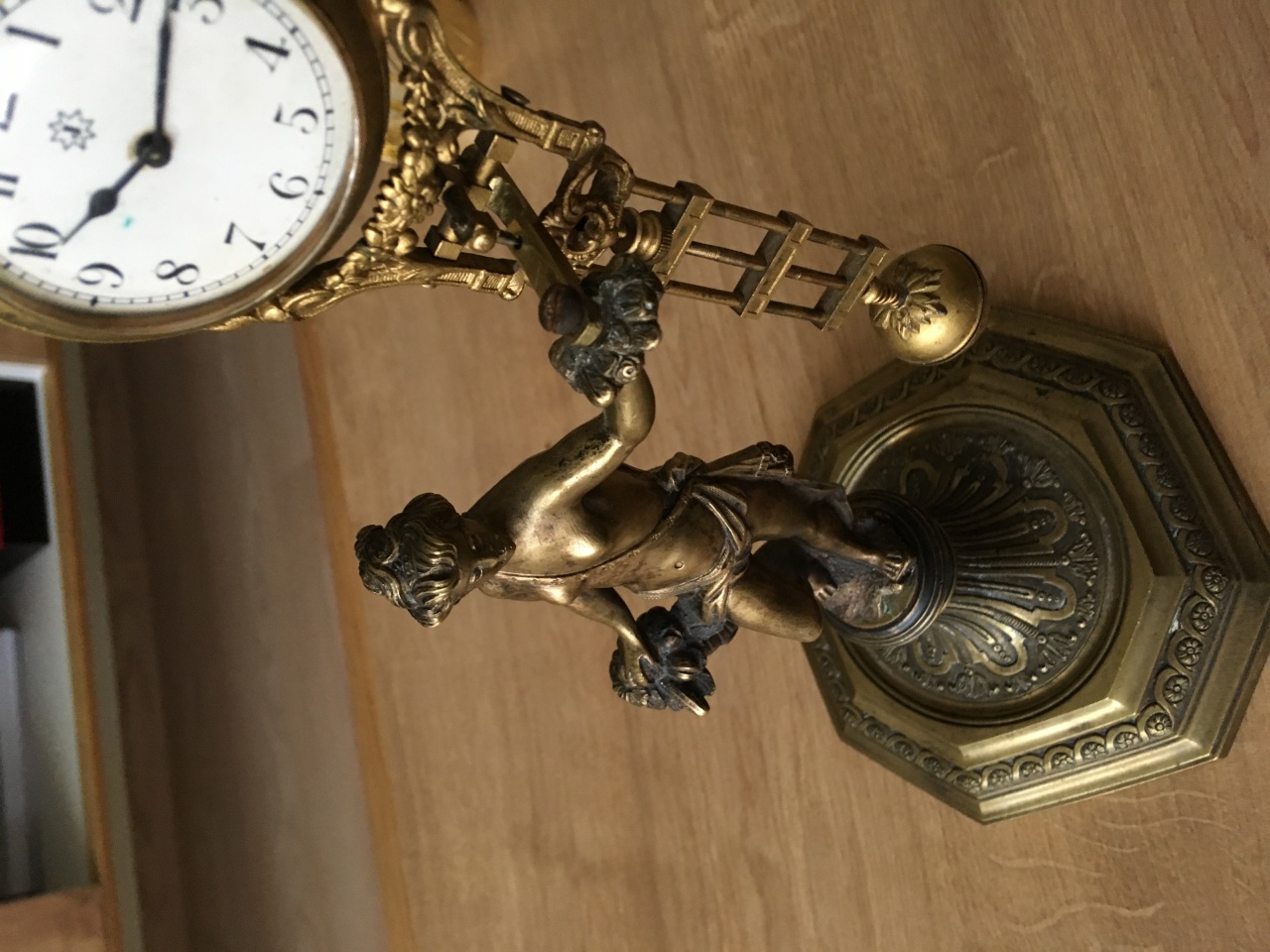

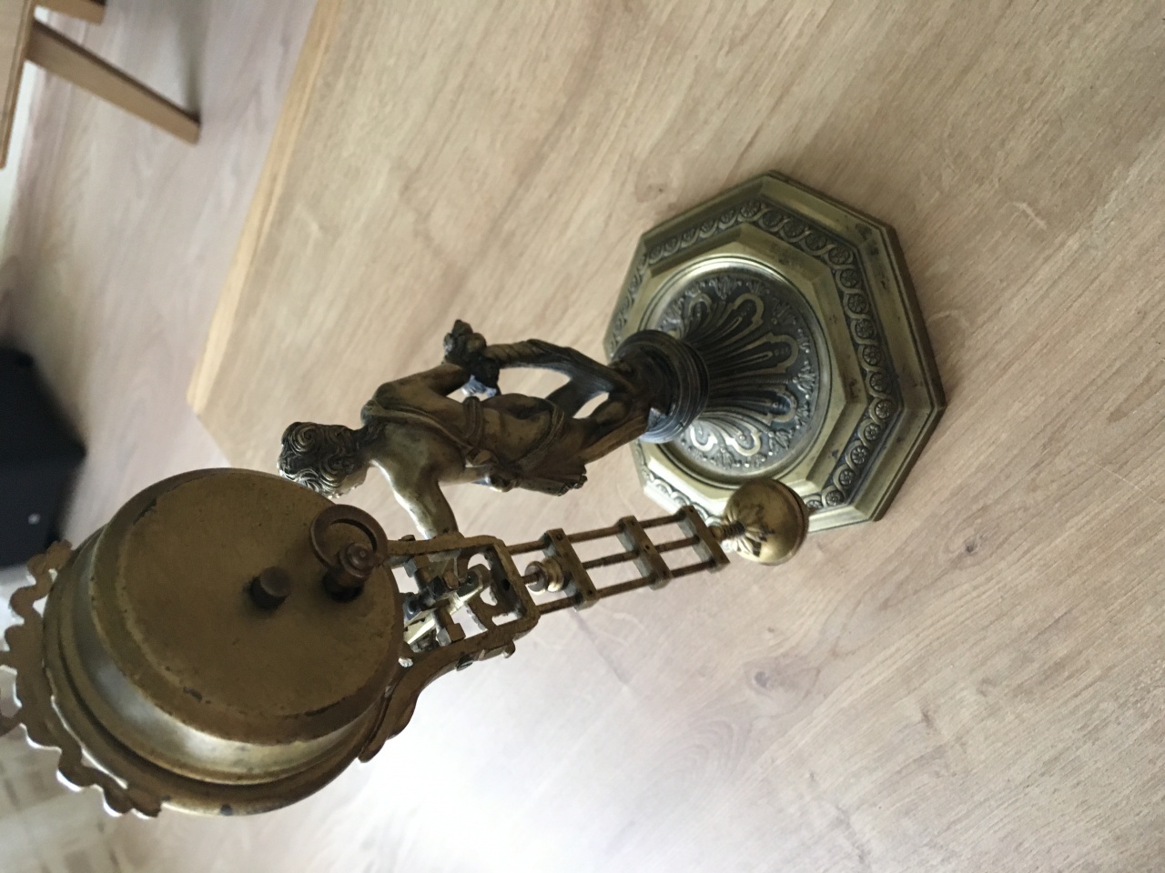

Подскажите по этим часам. Какой год? Цена?
