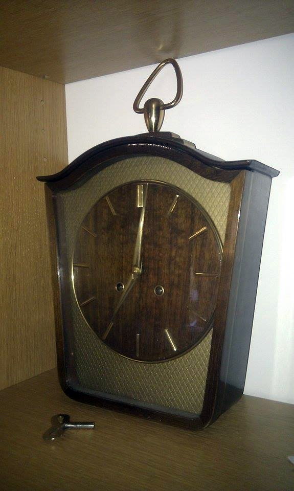

Олег спасибо, ни как я не запомню эти временные перевертыши от Jungans , реклама от поэта хороша.

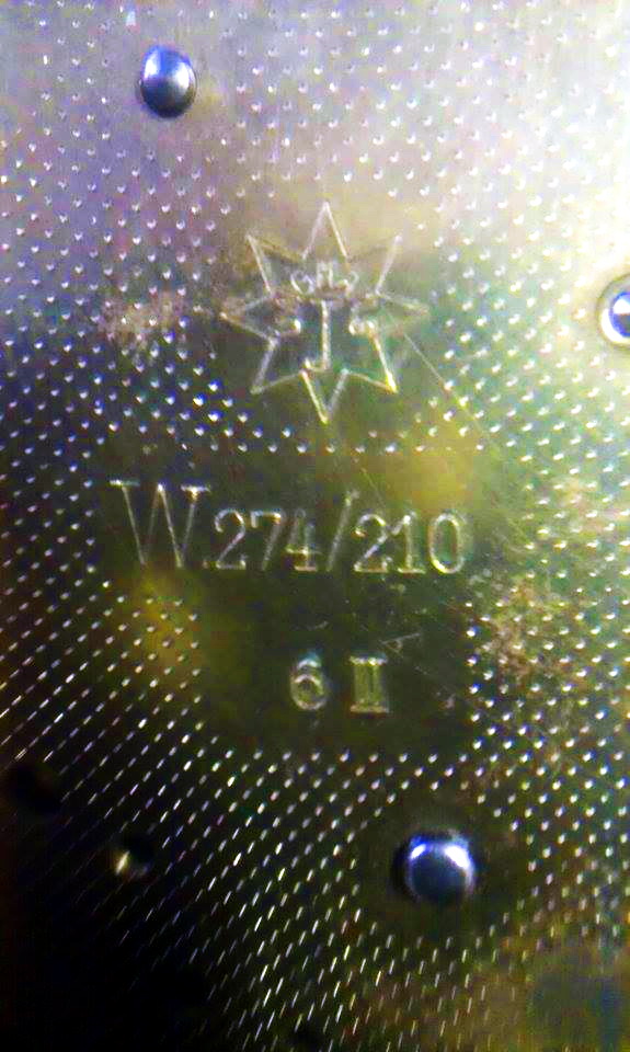

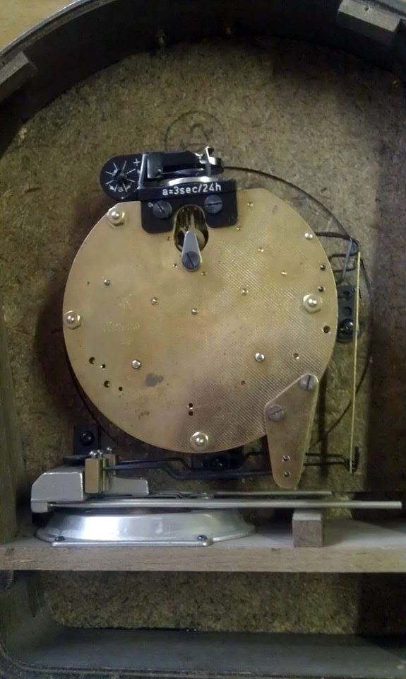

часы Junghans

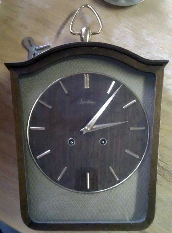

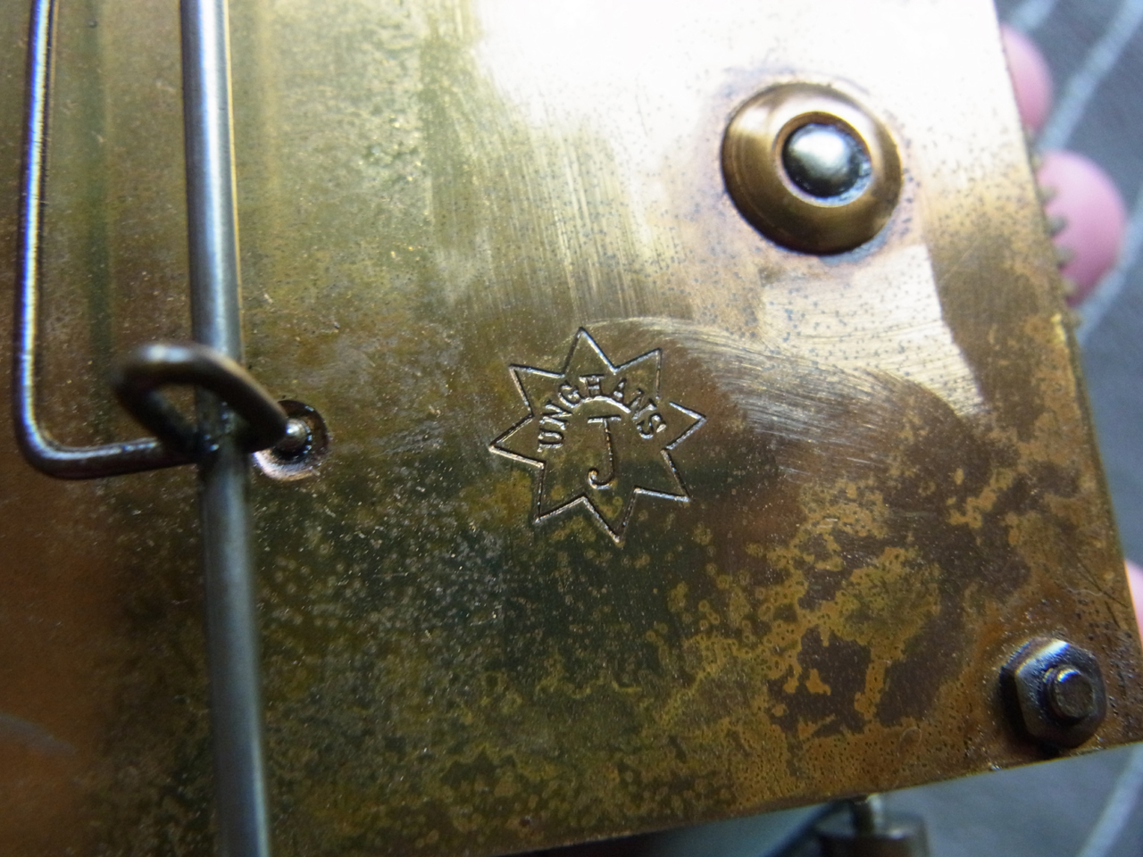

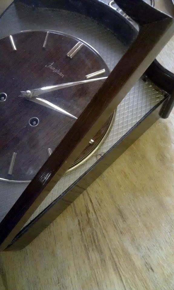

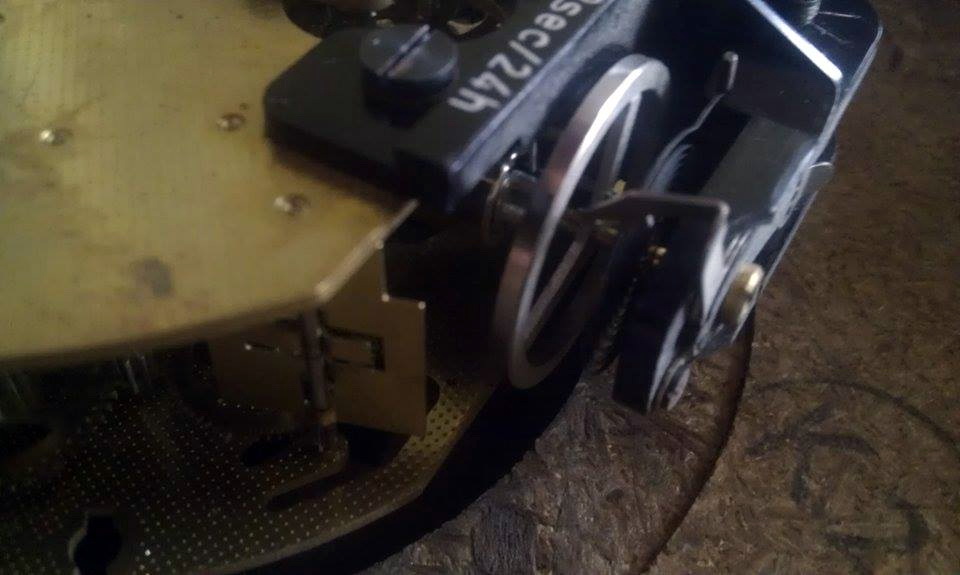

Добрый день! Сегодня приобрёл часы Junghans, помогите по клейму узнать год выпуска. Я предполагаю 60-70 года ХХ века. На стенку не вешаются, думаю что предназначены только стоять на чём-то. С уважением!

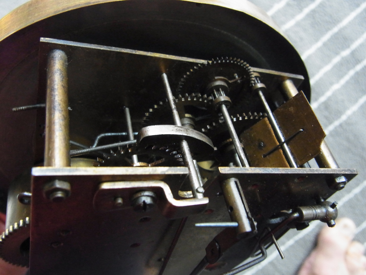

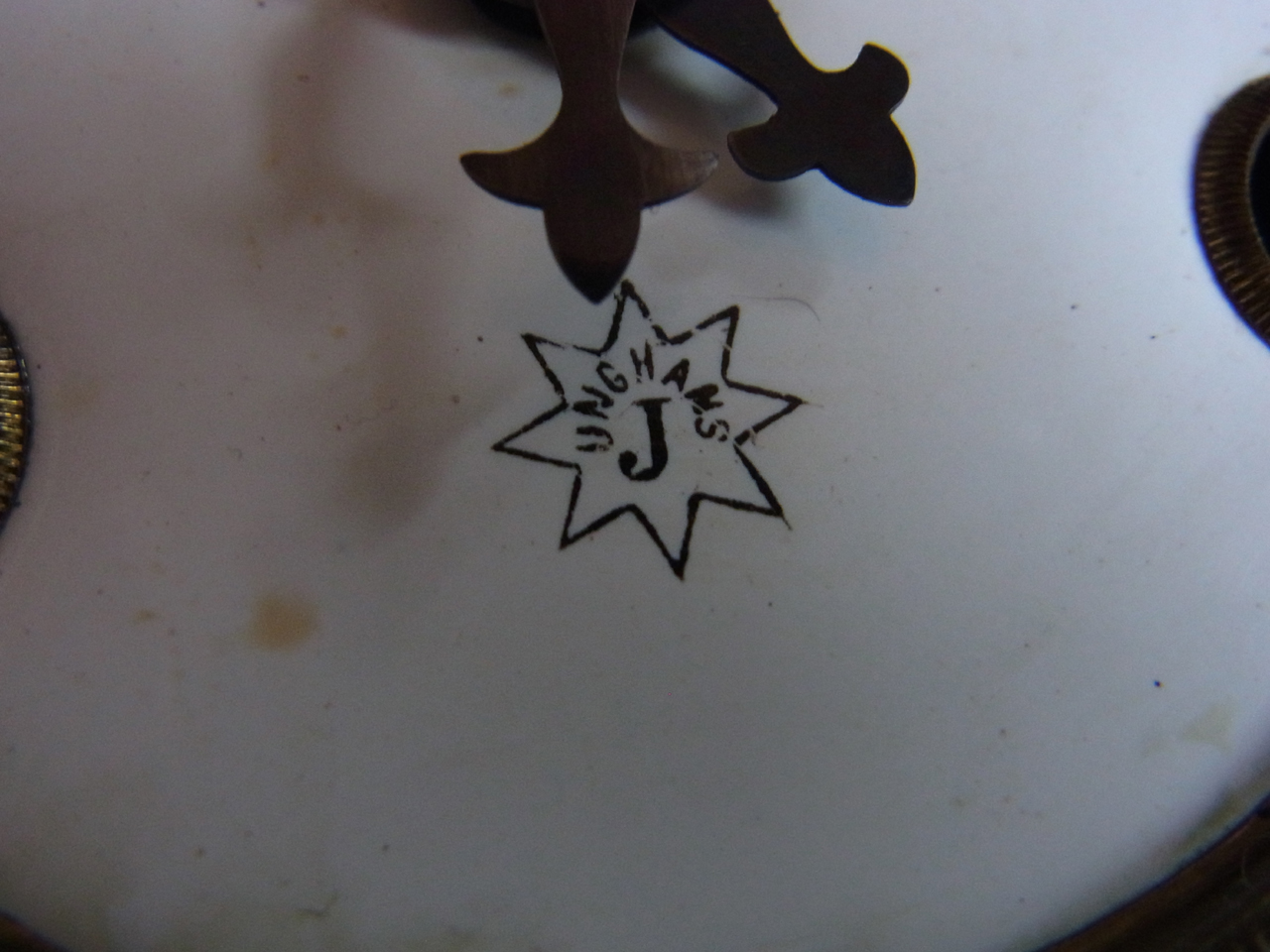

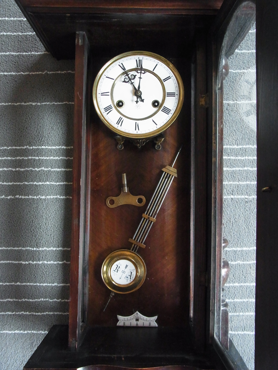

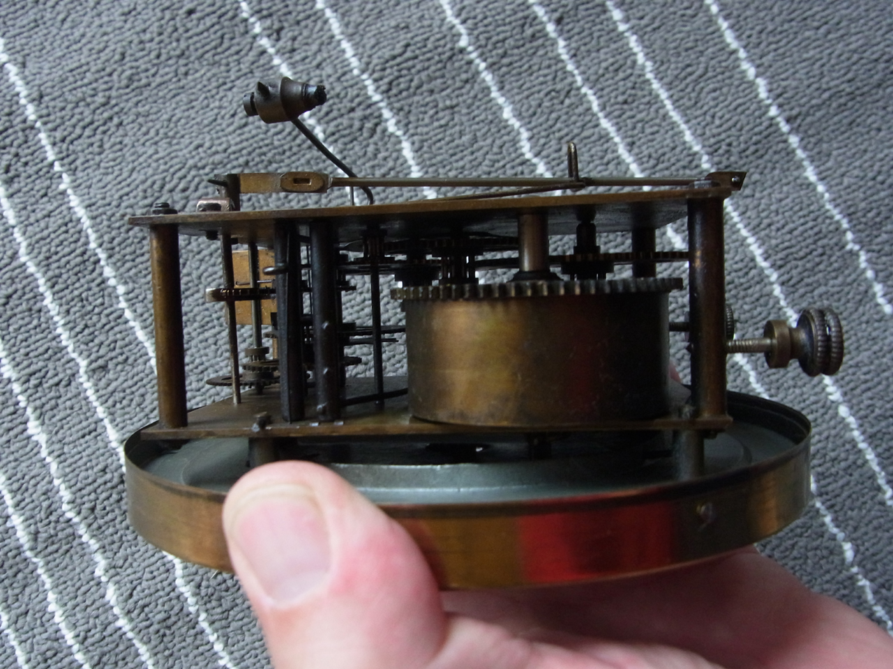

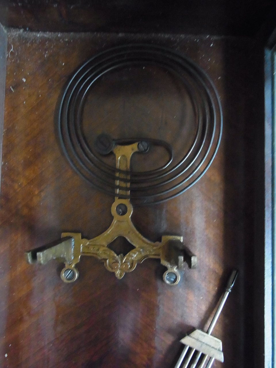

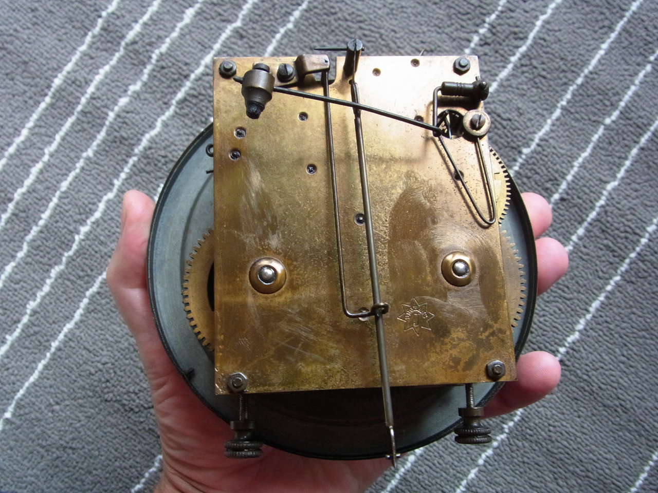

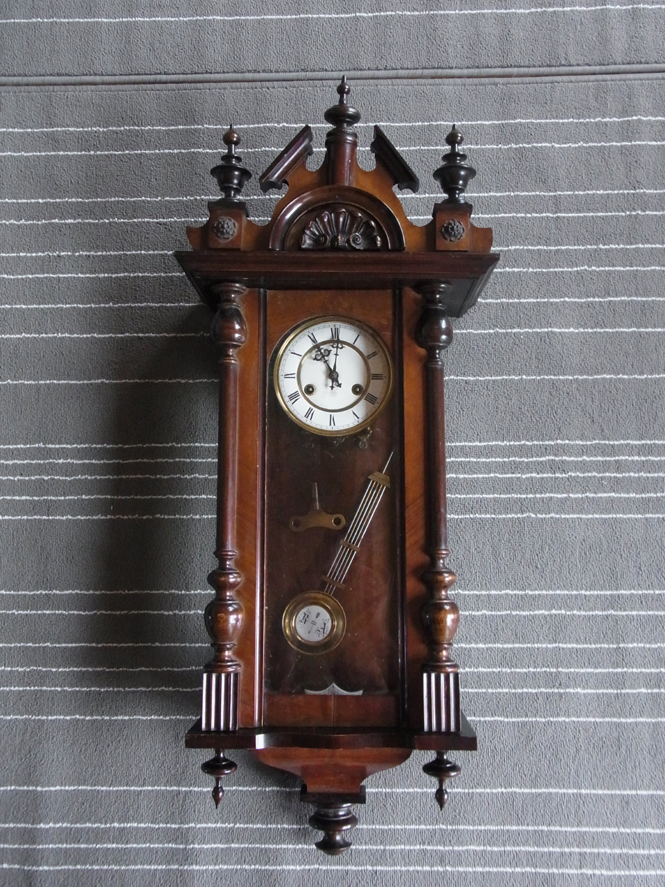

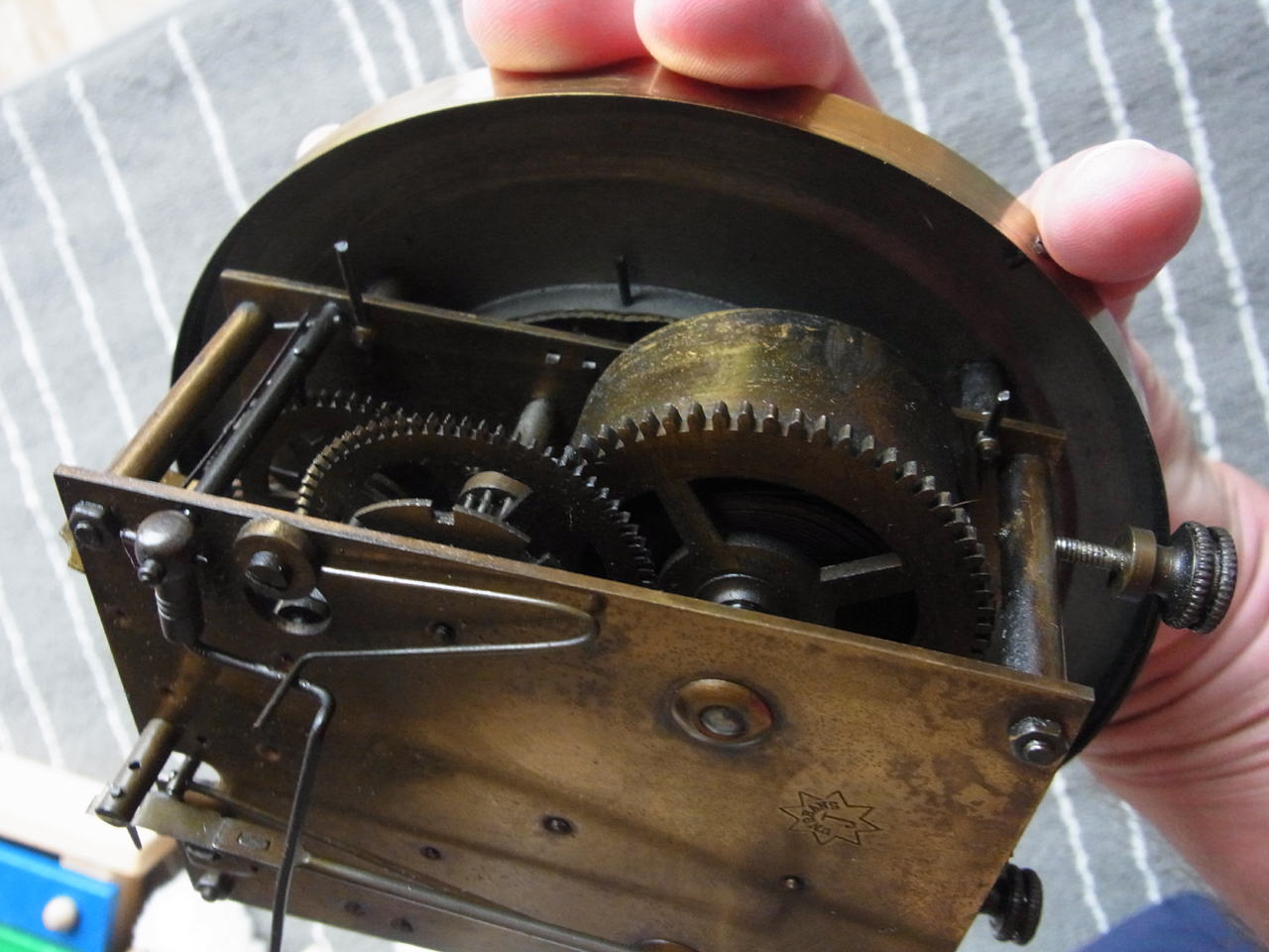

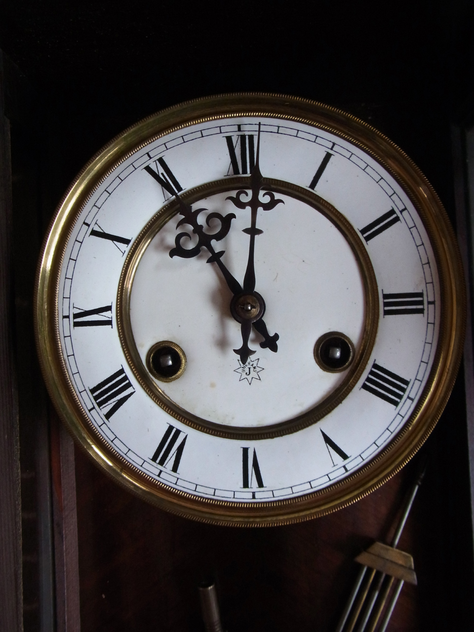

Подскажите пожалуйста дату изготовления часов.
Купил на фломаркте за 150 €
Всё работает
Не знаю нормальная это цена или нет.
Все ли части оригинальные и соответствуют времени производства
Можно ли чистить механизм не зарбирая, прото весь в сборе опустить в банку с ацетоном ?

Сообщение от Bonewur Посмотреть сообщение
Добрый день.
Добро пожаловать на форум.
Примерные годы изготовления 1888-1890.
Этот пользователь сказал Спасибо! Сергей Дмитриевич за это сообщение:
Bonewur (18.08.2017)
Нельзя!!!
Этот пользователь сказал Спасибо! velorius за это сообщение:
Всё работает
Цена на мой взгляд нормальная , комплектация тоже вроде всё родное , ну про ацетон Вам уже написали что ни в коем случае , отдайте профессионалу на профилактику и будут они Вас радовать ещё долгие годы.
С уважением Александр.
Этот пользователь сказал Спасибо! aleks1960 за это сообщение:

Большое спасибо за быстрый ответ.
Дело в том, что с ними всё нормально.
Я просто хотел узнать как за ними надо ухаживать.
Чем удалять старую смазку, как часто надо смазывать и чем.
Можно ли смазывать WD-40
Какой у них запас хода.
Как лучше их заводить
Ежедневно / еженедельно
И сколько оборотов ключа надо делать
До упора или какоето определённое число оборотов
Поделитесь своим опытом пользования и уходом за подобными часами.

Добрый день!
Ухаживать за ними надо также, как за автомобилем. Вы же не смазываете мотор WD-40? Вот и тут также, для смазки используется специализированное часовое масло, которое, в соответствии с планом регламентных работ следует менять, примерно, раз в 5-7 лет. Продукты износа для этого нужно удалять, и сделать это можно только с полной разборкой механизма. Обычно эта процедура у часовщика стоит около 60-70 евро.
Заводить надо раз в неделю примерно на 3-4 полных оборота (6-8 полуоборотов) по часовой стрелке каждую пружину. До упора не надо - пружина старая может "стрельнуть" и ремонт будет дорог.
С уважением,
Олег
Музей "Русские часы"
https://vk.com/russianclocks
Эти 2 пользователей сказали Спасибо! Oled за это сообщение:
archmaster (14.07.2025), Bonewur (18.08.2017)

Большое спасибо за детальный ответ.
