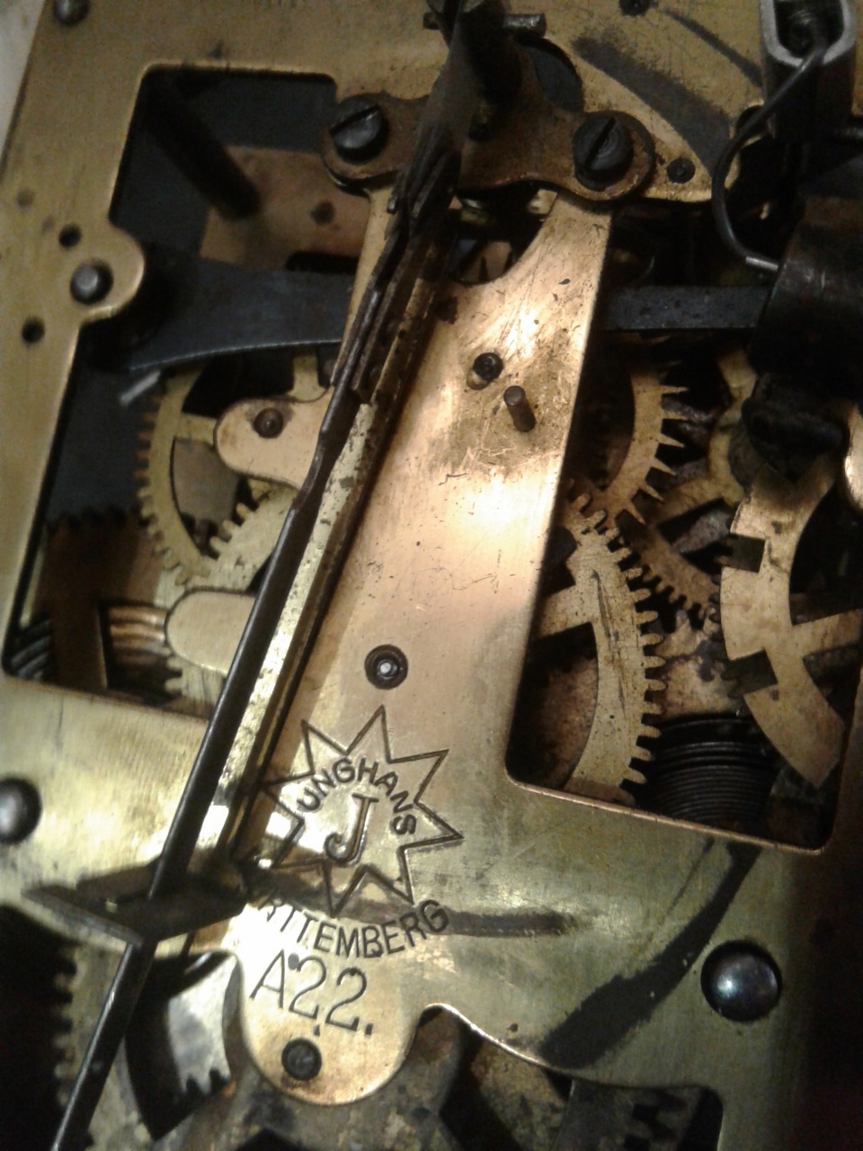

Добрый день Татьяна как я смог наити в нэте Thomas Haller сотрудничал с юнгасом только с 1900 по 1903г с 1903 по 1929 - под своим именем а после поглащена кенсли. Или я не прав. И если это так то соответственно мои часы можно отнести к этому промежутку времени, или есть возможность установить дату точнее...
Добрый день! Я не очень чётко представляю историю фирмы "Thomas Haller", но попробую ответить.
Несмотря на то, что достаточно быстро возникли разногласия между Томасом Халлером и Юнгенсами, и Халлер вышел из фирмы, название фирмы звучало как "Vereinigte Uhrenfabriken von Gebr. Junghans & Th. Haller AG. in Schramberg" с 1900 по 1911 годы.
У меня небольшая база данных механизмов "TH", после номера 178 ХХХ мне попадались механизмы уже без клейма, но с продолжающейся нумерацией до 258 ХХХ.
Ваш серийный номер 170 563 позволяет сделать вывод, что этот механизм произведён в 1910-1911 гг. фирмой "Gebr. Junghans & Th. Haller".
С уважением, Татьяна
P.S. В 1929 году была поглощена фирмой "Kienzle" другая фирма "Thomas Ernst Haller" (эта фирма была зарегистрирована на сына Т.Халлера - Томаса Эрнста Халлера).

для олега
Олег день добрый... помогайте я же знаю что вы спец по юнгам...
Чего не хватает с верху короны? с остальным я вроде разобрался

Сообщение от TatynaS Посмотреть сообщение
Добрый день! Я не очень чётко представляю историю фирмы "Thomas Haller", ...
... название фирмы звучало как "Vereinigte Uhrenfabriken von Gebr. Junghans & Th. Haller AG. in Schramberg" с 1900 по 1911 годы.
Татьяна, если предположить, что все детали этих часов аутентичные, то я бы датировал их 1900-03 г. Уж очень стилистика корпуса и ранний тип гонга характерны. В 1910-х такого уже не делали.

Сообщение от Oled Посмотреть сообщение
С уважением,
Олег
добрый вечер Олег. Судя по состоянию деталей все древние... Прежний хозяин утверждает что в семье они очень давно с момента покупки похоже на правду...
Я бы предположил что все детали аутентичные... Может какие нибудь нужны дополнительные фото для установления истины?
P.S. так что с навершием короны (на короне с верху паз как будто чего то не хватает).
Спасибо

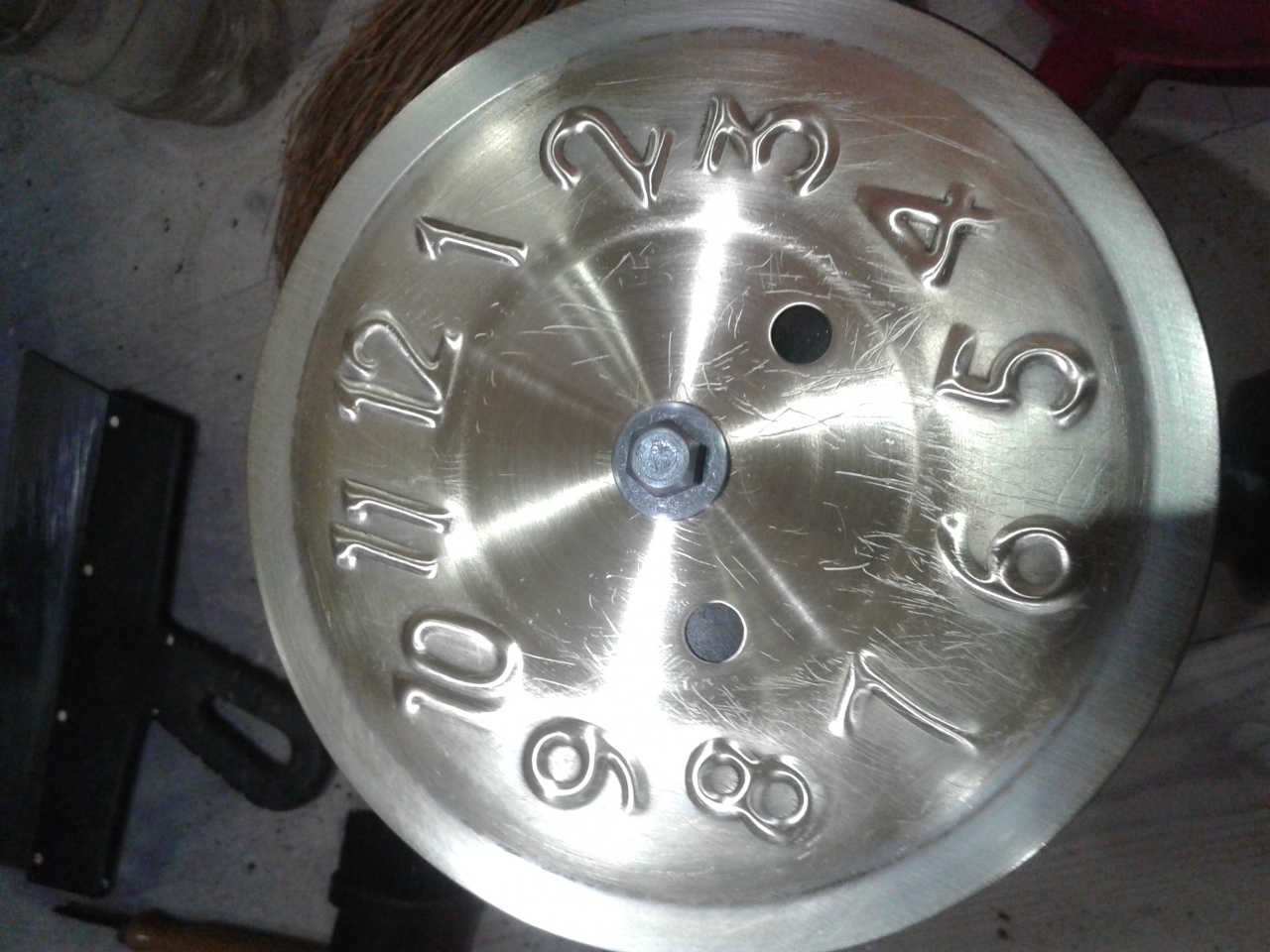

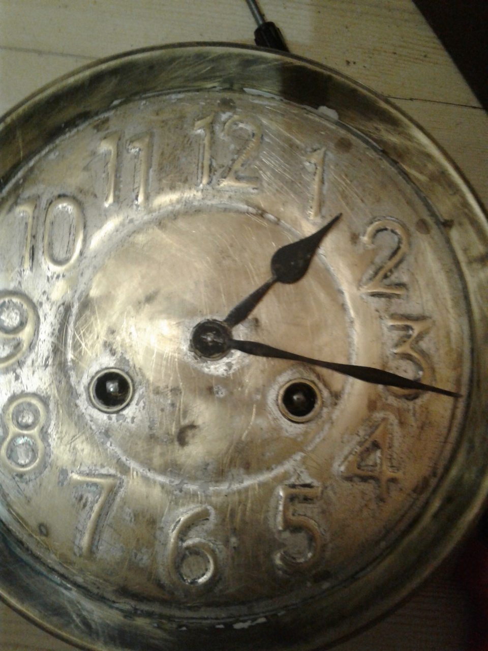

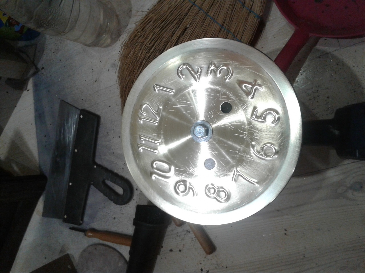

какой циферблат
добрый вечер дорогие форумчане подошел к стадии восстановления циферблата...
как мог очистил но столкнулся с вопросом каким он был ??? может у кого то есть фото. (цифры на циферблате выпуклые по краям вроде бы серебрение)
С уважением игорь.
