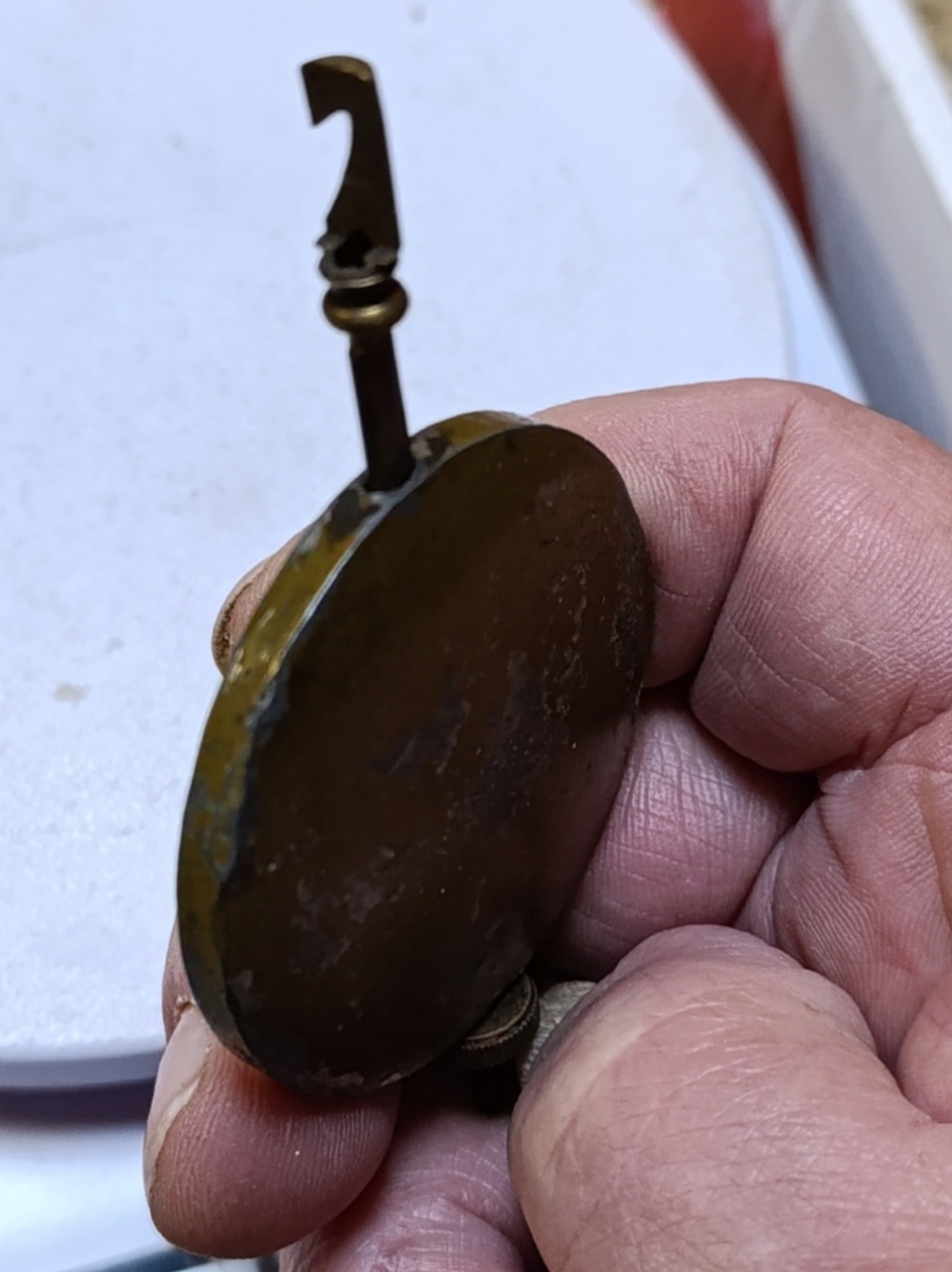

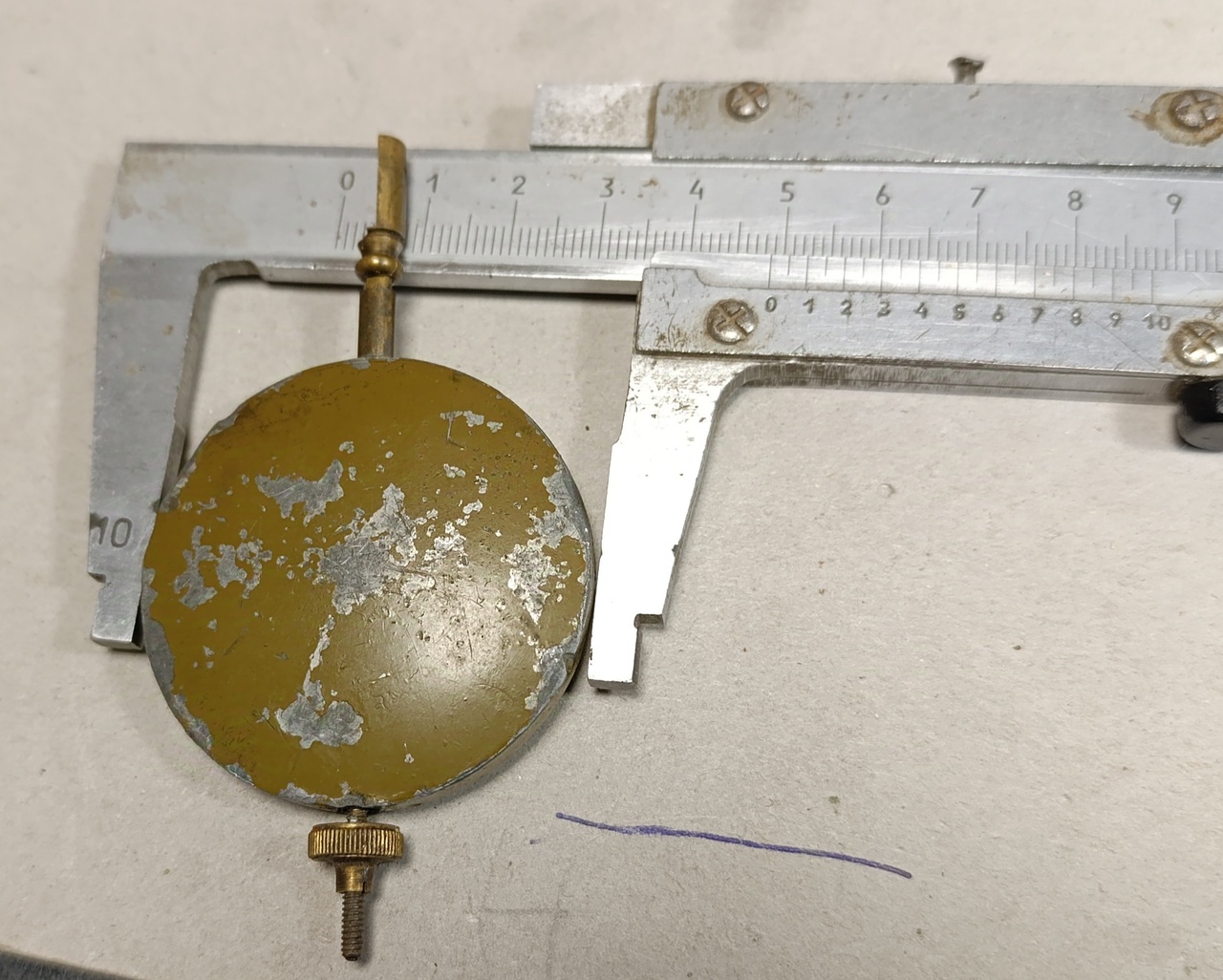

Есть у меня такие часы, в очень плачевном состоянии, но маятник родной сохранился.
Линза из свинца.

Добрый день. Огромное спасибо за фото, а можно я обнаглею и ещё попрошу измерить длину штанги маятника?
