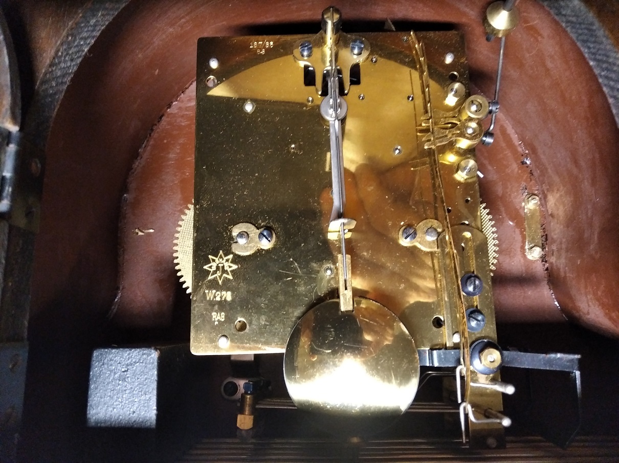

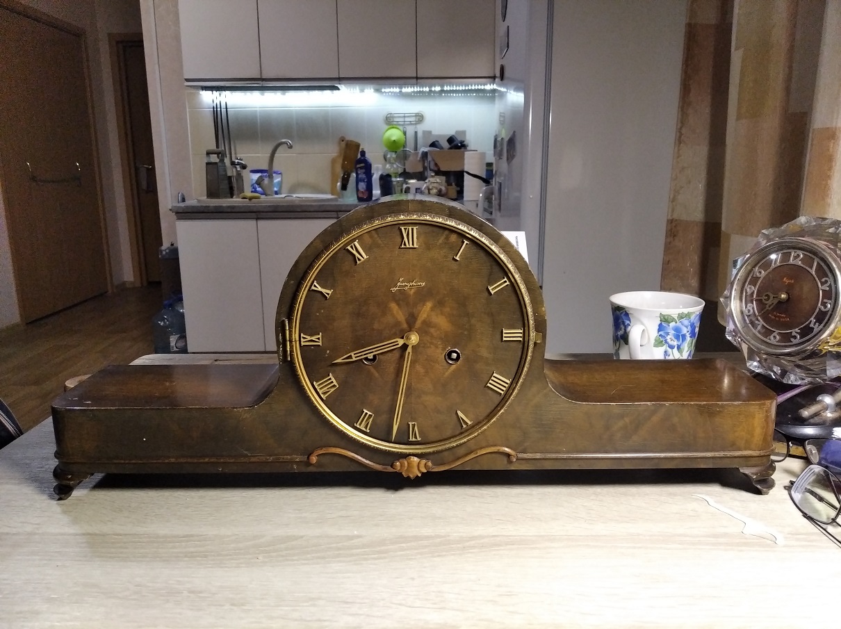

Олег, спасибо за развернутую информацию. Прилагаю фото. По стилю весьма похоже на 1967 год.

Предлагаю слабую гипотезу - возможно, ее удастся подтвердить или опровергнуть. В году 52 календарные недели (КН), в латинском алфавите 26 букв. Буквами можно обозначить каждую пару недель. Тогда A - это первая и вторая КН года, Z - пятьдесят первая и пятьдесят вторая, а R (RAG) - 35-я и 36-я КН 1967 года.

Да, вполне допустимо такое предположение. Также можно предположить, что это, все-таки, обозначения месяцев (так как неделями или двенедельями ну просто не принято было обозначать дату, ни до ни после), но для их обозначения были выбраны не все буквы латинского алфавита, а только определенные. К примеру, в буквенных кодах даты наручных и карнманных часов, принятых Юнгансом в том же 1961 году, были исключены некоторые буквы, которые можно перепутать c другими, к примеру, L.

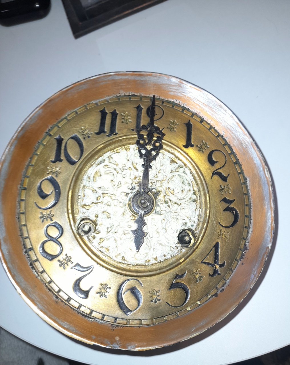

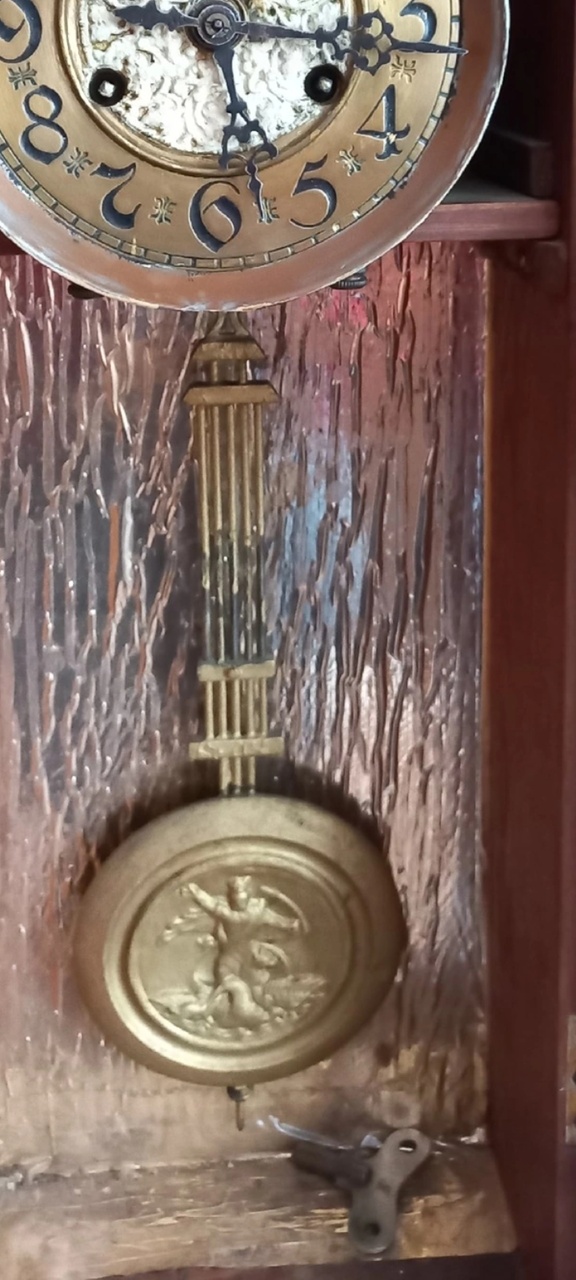

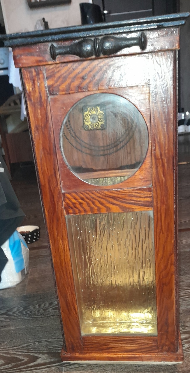

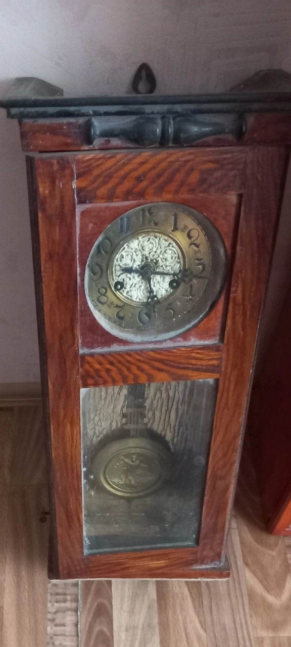

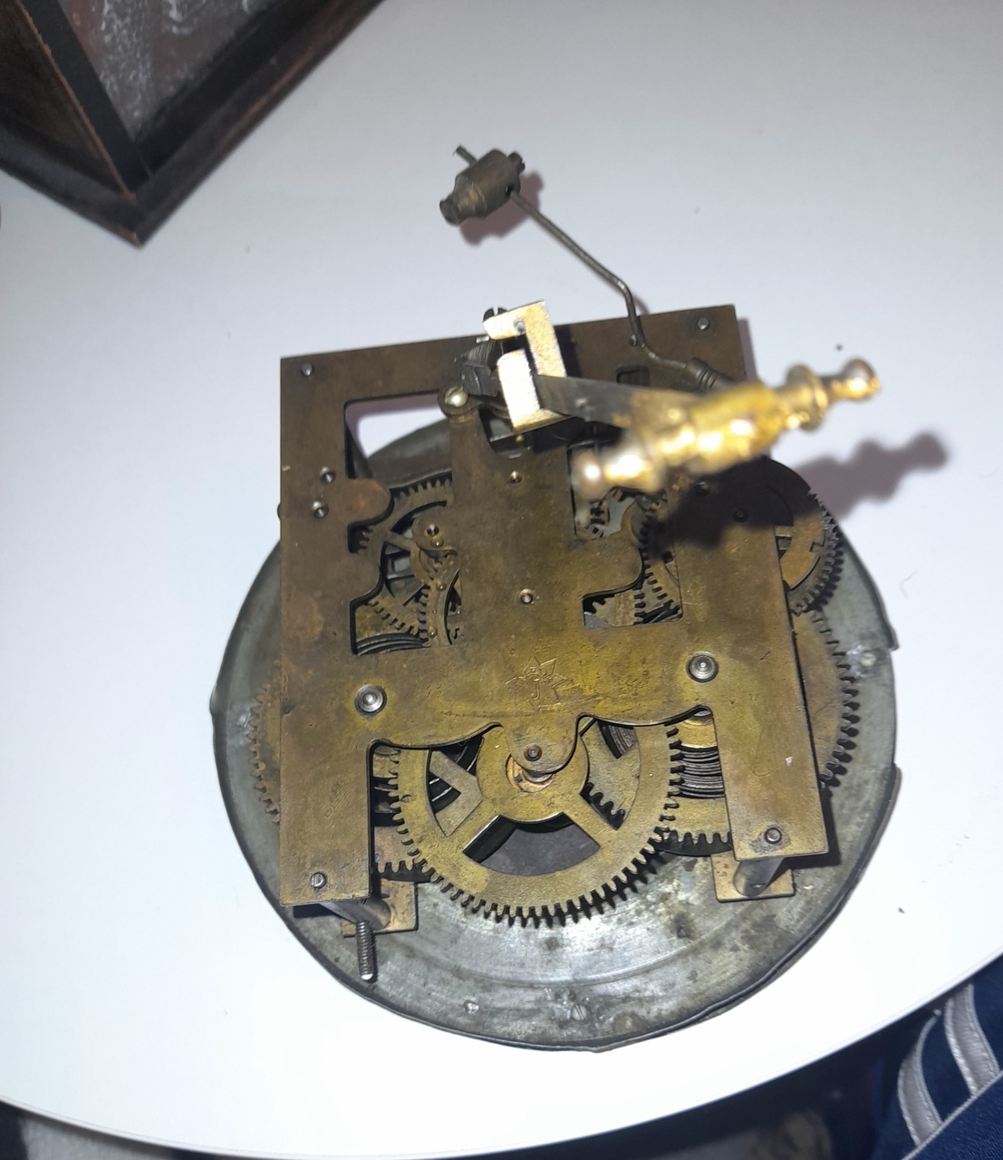

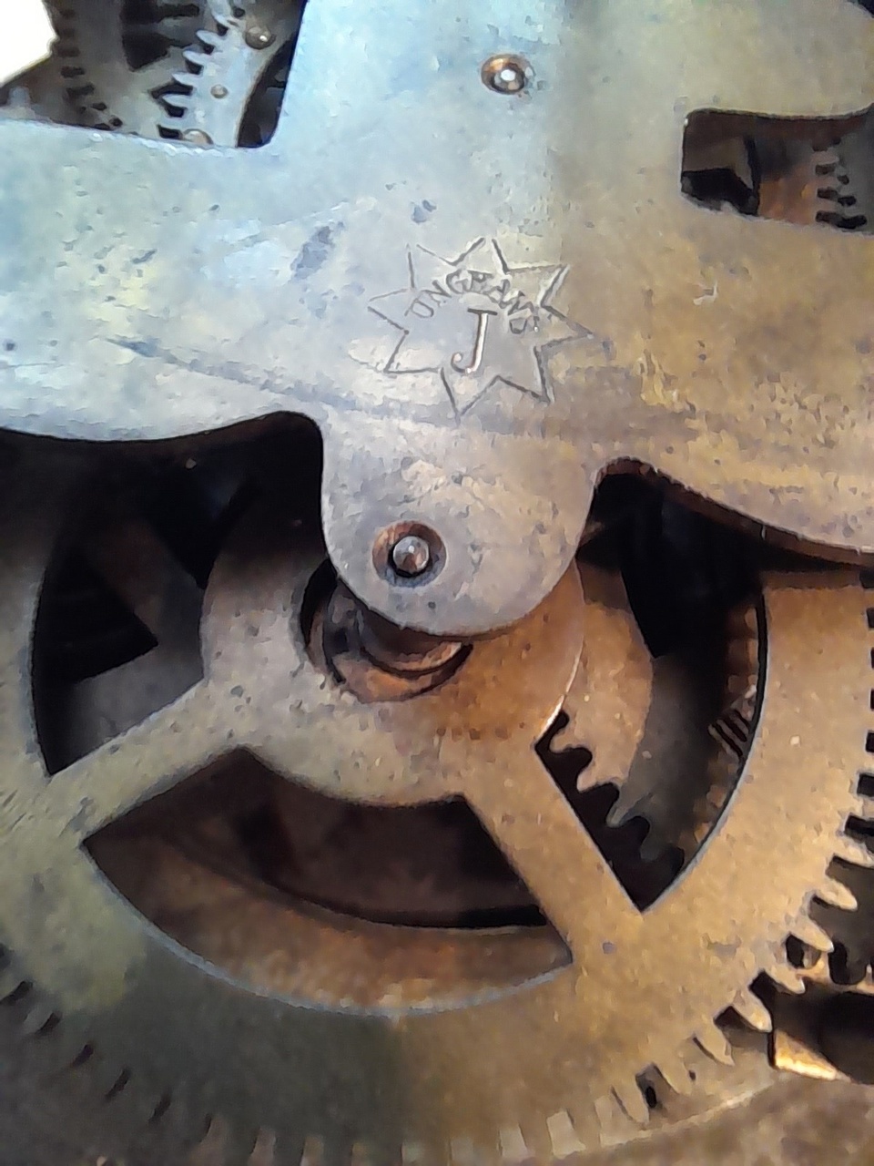

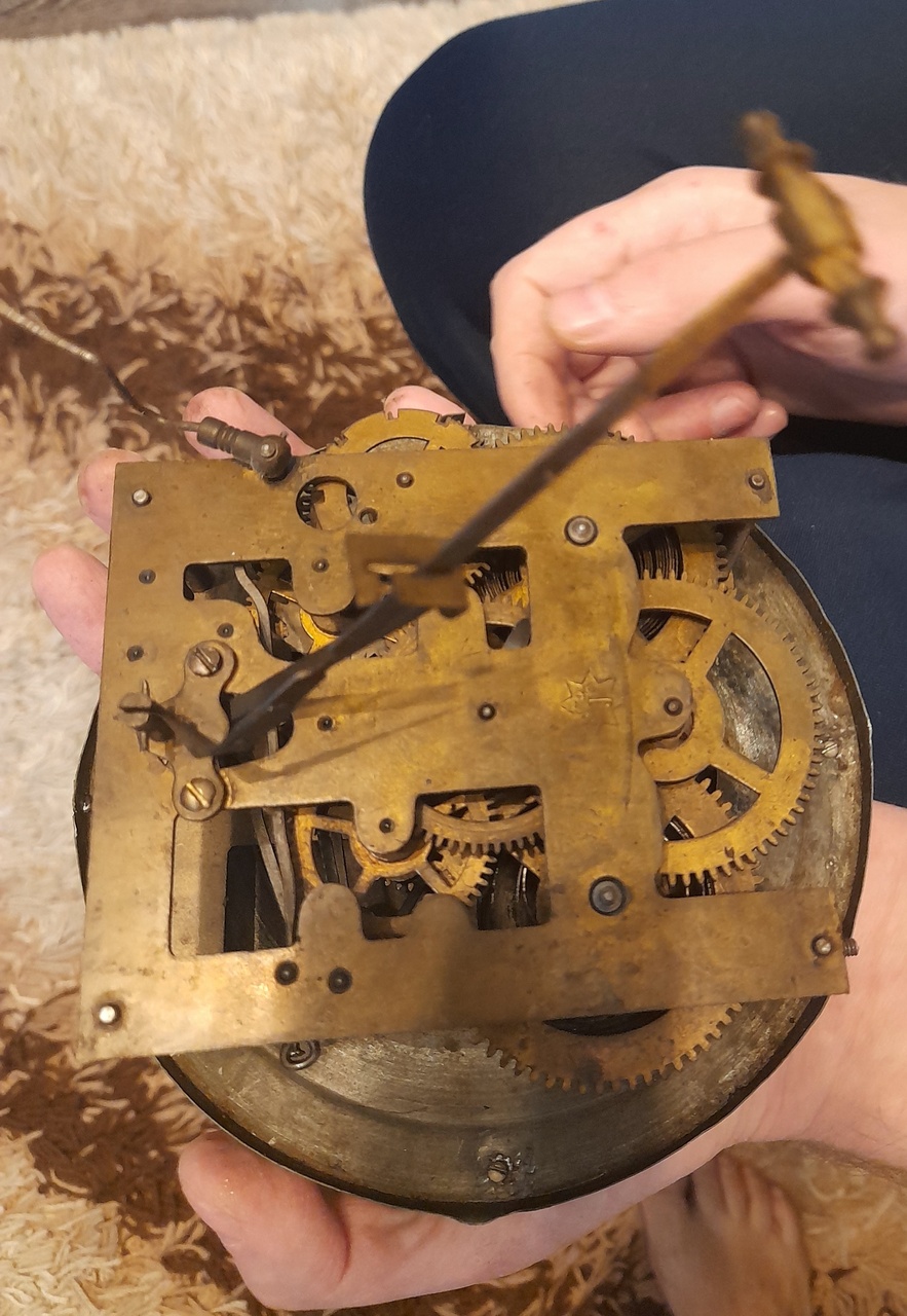

Здравствуйте, подскажите по часам , вроде как до 1900 , в часах ничего не понимаю, фото постараюсь ещё загрузить, сразу все не загрузились , я так понял кто то их в советское время не много хотел восстановить, но очень не удачно , механизм не весь крутится , часы естественно не работают . К сожалению часы мне не нужны, хотелось бы узнать хотя бы минимальную цену их
Маятник , не получается все фото загрузить
Ещё
ID:	3668600   Нажмите на изображение для увеличения
ID:	3668601   Нажмите на изображение для увеличения
ID:	3668602   Нажмите на изображение для увеличения
ID:	3668603   Нажмите на изображение для увеличения
ID:	3668604   Нажмите на изображение для увеличения

Сообщение от nikita88 Посмотреть сообщение
Ещё
Вот все стесняются сказать правду. Тогда вот мое мнение.
Боюсь, что минимальная цена будет иметь отрицательные значения. Дешевейший механизм в ужасном состоянии вряд-ли что-то стоит.

Сообщение от AlexeyUP Посмотреть сообщение
Тогда можно продать маятник и циферблат.
Они каких-то денег должны стоить.
Может и ящичек кому-то пригодится как временное жилье бездомному механизму.
С уважением, Татьяна

Да, если по частям, то можно извлечь некую выгоду. Или оставить себе, самому все реставрировать. Будет приобретен опыт без риска (что-то ведь останется из частей на продажу в случае неудачного ремонта.) Я за вариант самостоятельной реставрации!
