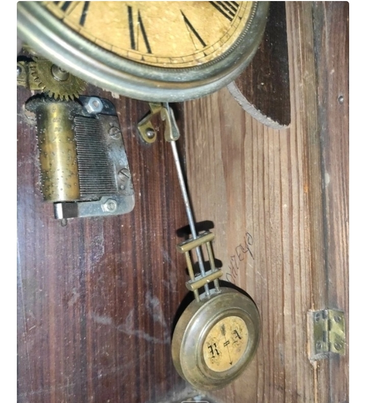

Подобные часы ( с музыкой вместо боя), но не HAU , а Junghans и мех попроще и маятник короче .
Продается сейчас на аукционных торгах.

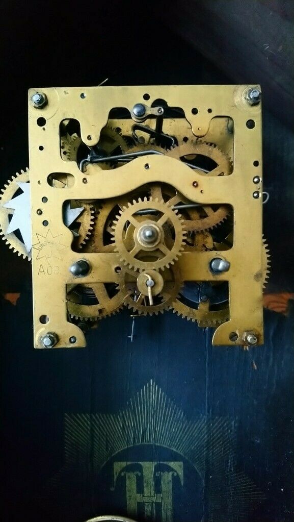

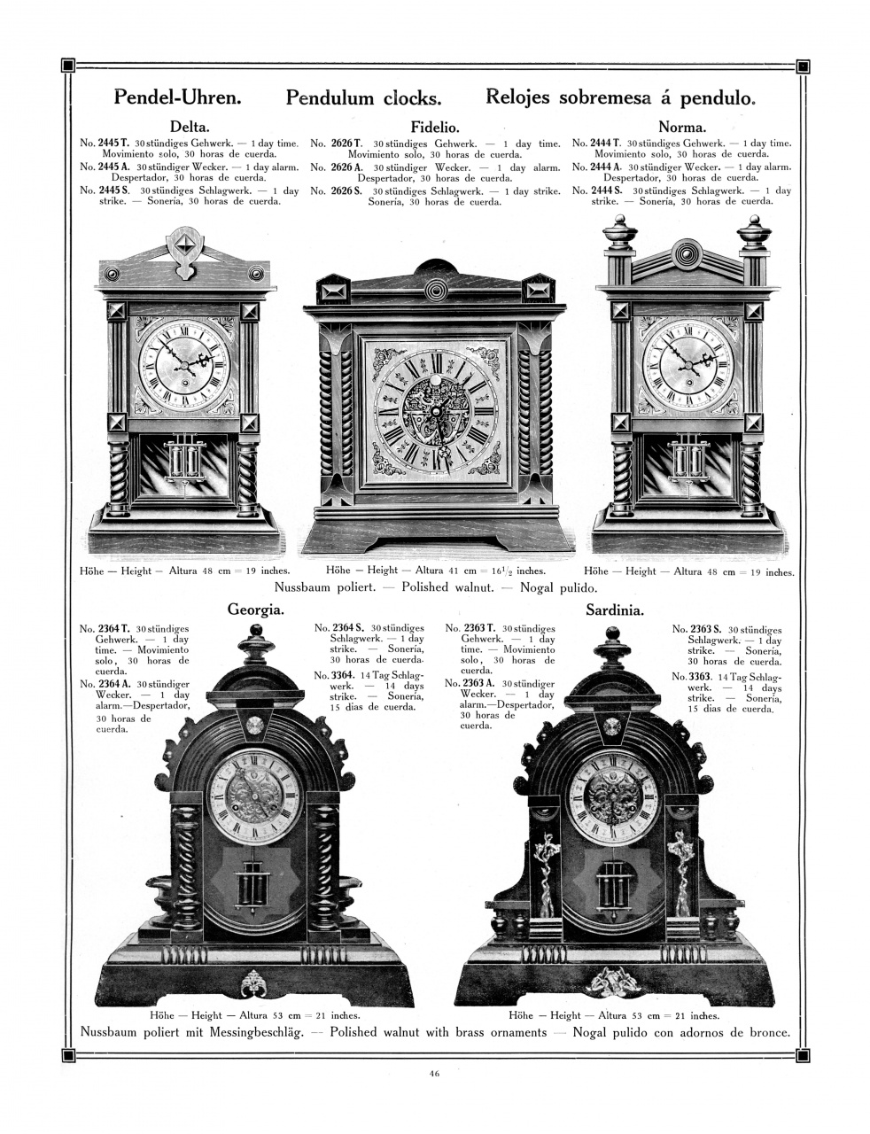

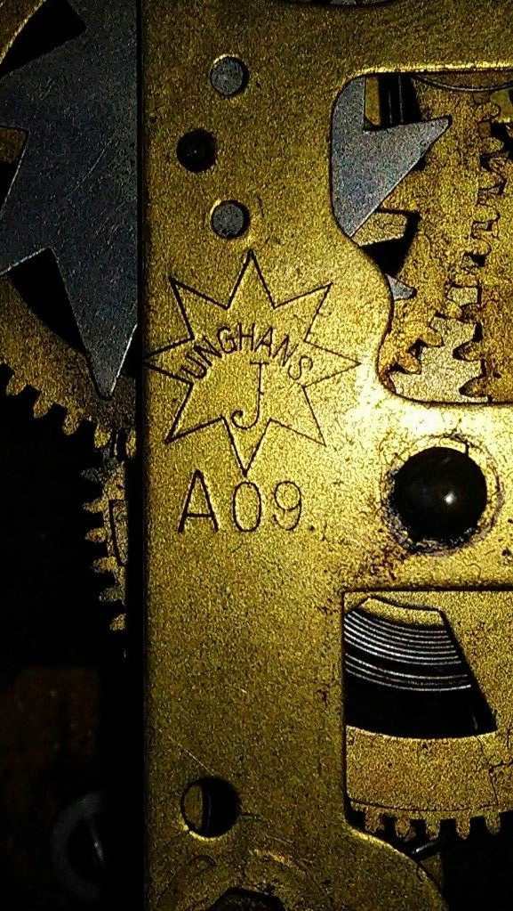

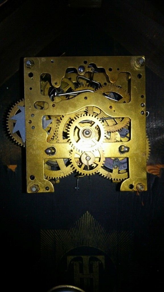

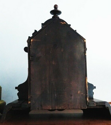

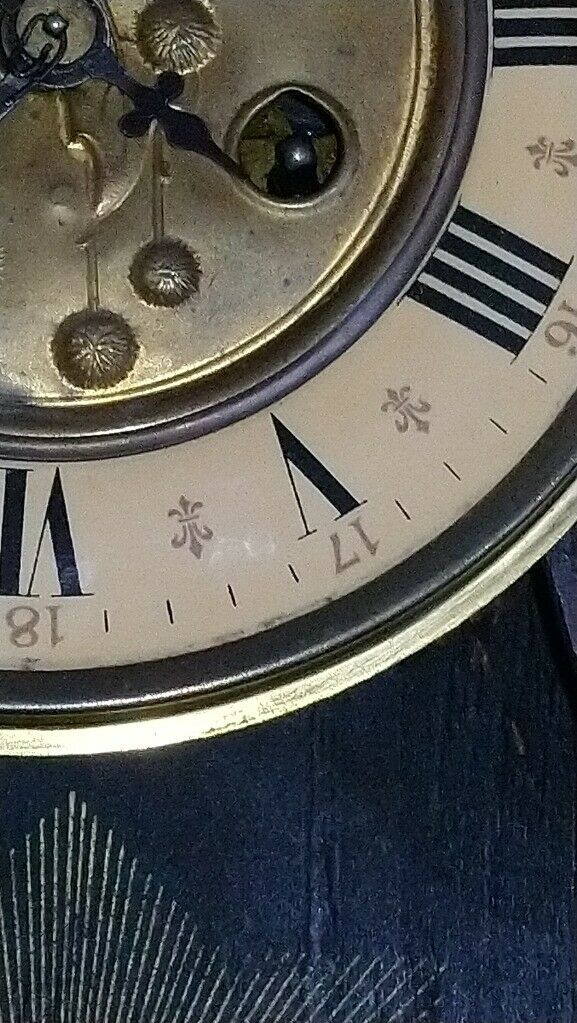

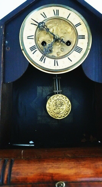

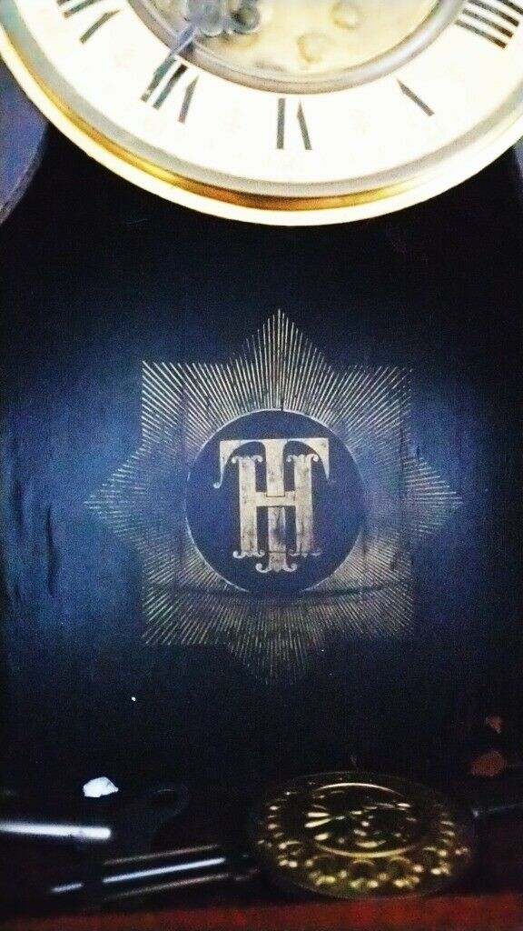

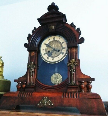

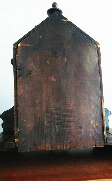

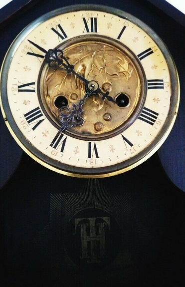

Доброго времени суток, форумчане!
Присмотрел себе каминные часики Junghans.
Помогите с датированием и определением оригинальности.
Насколько я правильно понял данные часы относятся к 1909 г. (маркировка на механизме А09)... хотя клеймо звезды вроде относится к периоду до 1900 г.
По каталогу "Junghans & Thomas Haller" за 1908 год ( http://forum.watch.ru/showthread.php?t=415608 ) вроде смотрятся как Sardinia на стр. 46. Единственно что, смущает маятник, не такой как в каталоге!
Так же не могу никак рассмотреть на фотографиях гонг (а он есть). Может быть он снят конечно, т.к. продавец говорит, что в момент боя на данных часах останавливается ход маятника! Фотографии - всё что есть в наличии на текущий момент.
Помогите пожалуйста определить, все ли в данных часах оригинальное (циферблат, стрелки, маятник)? Какая может быть возможная причина остановки маятника (хотя бы заочно)?
Если можно оцените сколько могут/должны стоить по стоимости?
Заранее всем благодарен!

Сообщение от OEvgenii Посмотреть сообщение
Если заочно, то одна из вероятных причин может быть вибрация гонга во время боя.
Возможно подвес маятника расположен слишком близко к гонгу, во время боя, гонг вибрирует и касается подвеса.
Для точного определения причины нужно смотреть на месте.
