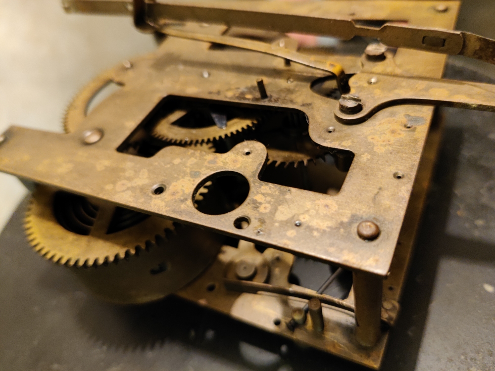

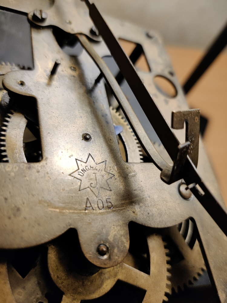

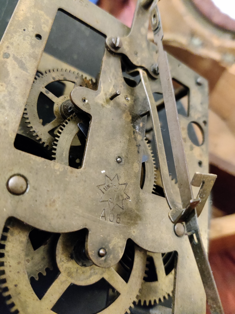

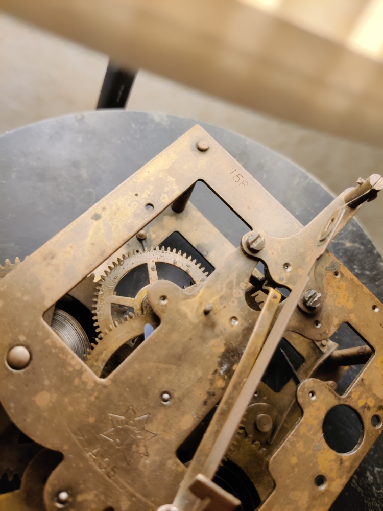

Здравствуйте Уважаемые форумчане. Принесли мне на реставрацию корпус часов Le roi aParis. На задней панели циферблата есть ремонтные метки 1913 и 1917 годов. Датировать по клейму можно первой половиной 1905 года. И заказчик с надеждой спрашивает: а механизм не посмотрите? В силу того что я столяр реставратор, могу только почистить и смазать механизм ибо в них особо не разбираюсь. Почистил, смазал, аккуратно поправил пендельфедер и подвес маятника. Навесил маятник и они о чудо пошли. Вопрос с боем. Я вообще не увидел каких либо гонгов. Зачем тогда второй завод?
На механизме вытащена вся половина которая отвечает за бой, кроме барабана.

Сообщение от vovan mens Посмотреть сообщение
Скажу Вам больше.
Я не увидел там большей части механизма боя!
Похоже от него остался только барабан, возможно ещё какие-то детали, на фото видно плохо.
Добрый день!
А боя здесь нет, точнее он был, но в какой-то момент его шестеренки изъяли из механизма. Теперь это часы без боя.
