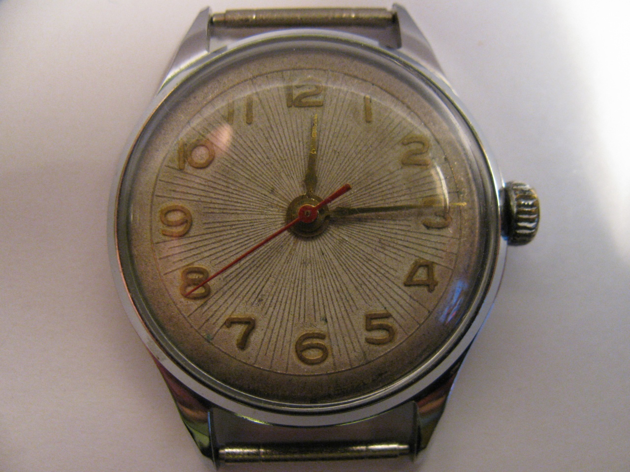

Уважаемые эксперты! Подскажите, пожалуйста, какая надпись отсутствует на циферблате? Механизм приобрел сегодня, корпус и сек. стрелку поставил новые. Такой дизайн цифера встречается и у Востока и у Волны!?

Сообщение от Slepoy Посмотреть сообщение
Это Восток, вот такой:
http://msk.molotok.ru/chasy-vostok-g...tem=1585279137
Или Волна вот такая:
http://msk.molotok.ru/chasy-volna-pr...tem=1585279133
Прецизионные вот такие:
https://docs.google.com/leaf?id=0BxP...0OGE4&hl=en_GB
Контра-вопрос к эсперту по реставрации:
Такой цифер отмывается вместе с надписями или есть надежда?

  #79
Старый 14.05.2011, 01:37
Аватар для Slepoy
Slepoy Slepoy вне форума
Регистрация: 19.01.2011
Адрес: РФ Крайний север
Сообщений: 2,074
Сказал(а) спасибо: 2,996
Поблагодарили 3,672 раз(а) в 1,057 сообщениях
Так как "экспертом" стал недели две назад, случайно заглянув на Востоковскую ветку, пришлось сходить в кладовочку и попробовать на десятке циферов 2809. Резултат: 1)циферы с матовой поверхностью, сверху все надписи, риски, знаки без какой-либо защиты. С помощью ватной палочки, смоченной в воде, вместе с грязью исчезают и ценнейшие надписи. 2) циферы под лаком- хорошо чистятся, но не злоупотреблять и учитывать возраст потускневшего покрытия. Таких сияющих и белоснежных, как на аукционах, не получиться!
http://img02.allegroimg.pl/photos/or.../03/1606210318
Вот обратите внимание, как рисунок цифр на цифере унаследован Востоком с 2209 от более ранних типа тех, что на Вашем снимке.
А корпус от ранних Командирских, или наоборот. Как заметили в другой ветке в этот корпус даже 2809 из первых позолоченных садится с подходящим кольцом.
И все это так и шлепали десятилетиями и не сильно тянулись к оригинальности исполнения. Так бы софт сегодня производили, как часы в СССР :-)

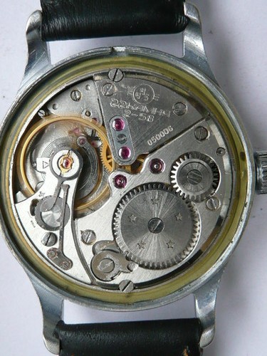

Кстати о надписях: пригляделся и обнаружил пятизначный серийный номер 50006 "старым" шрифтом возле клейма уже "нового" образца:
http://forum.watch.ru/attachment.php...5&d=1263537034
Так что пока только наиболее вероятный признак стального прецизионного механизма это клеймо "ЧЧЗ" на "вороненом" мосту и "старый" шрифт с числом камней. Серийный номер на таких механизмах, как правило, будет таким вот "старым" шрифтом Хельветика и четырехзначный. Все остальные стальные либо Восток либо Волна 22 камня. Причем только из первых 50000 механизмов получались прецизионные Востоки с 22 камнями.
После них пошли желтые 2809 прец., которые по-прежнему неразличимы с обычными 2809, если нет четкого клейма механизма 2809А.
Интересно, каковы был объемы производства этих "вороненых" механизмов? 50 тыс. в год или с начала серийного производства в 1957 году?
