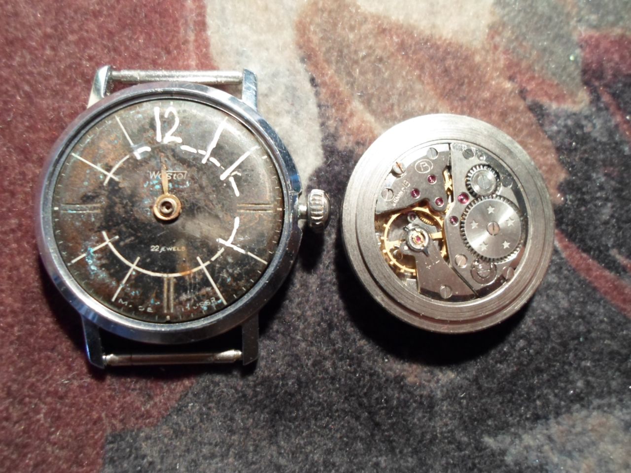

Сообщение от Dront Посмотреть сообщение
Я впервые вижу такое оформление циферблата и стрелок. А поэтому вполне допускаю ,что небольшая партия была сделана под кулонный корпус. Вот захотели такие выпустить на базе 2809 и что,новый корпус будут делать,когда уже есть под 2209 ?
Еще раз не подойдет корпус 2209 для 2809 он слишком мелкий по высоте, по кольцам вы кольцо в корпус-то уложите, а вот отверстия заводного вала не совместите никак, я сам это упорно проверял когда искал донора для меха 2809 в человеческом состоянии, а если точить корпус , то это просто новый корпус похожий на 2209 , так круглые ( костюмные) корпуса под 22хх и под 28хх то же визуально похожи .
Медаль а Лейпциге вроде получил 2802 или 2803 - осталось увидеть такой мех с клеймом "В" и в позолоте . ИМХО и цифер сложный для "вобеденыйперерыв" , а стрелки уж совсем молчу у них диаметры посадки совсем свои их именно под этот мех изготовили и не простые они то же. И китайский след не приплетешь . Совсем таинственые часы.
  #658
Старый 26.08.2013, 13:45
Аватар для Vilos
Vilos Vilos вне форума
Регистрация: 08.03.2013
Сообщений: 8,990
Сказал(а) спасибо: 16,517
Поблагодарили 34,995 раз(а) в 6,741 сообщениях
Сообщение от skynomad Посмотреть сообщение
Плохо искали. Совпадает отверстие для вала, другое дело, что сам корпус тоньше, но в настольно-карманном варианте крышка выпуклая, так что всё должно легко поместиться. Но то, что часы загадочные, тут вы правы на все 100.
