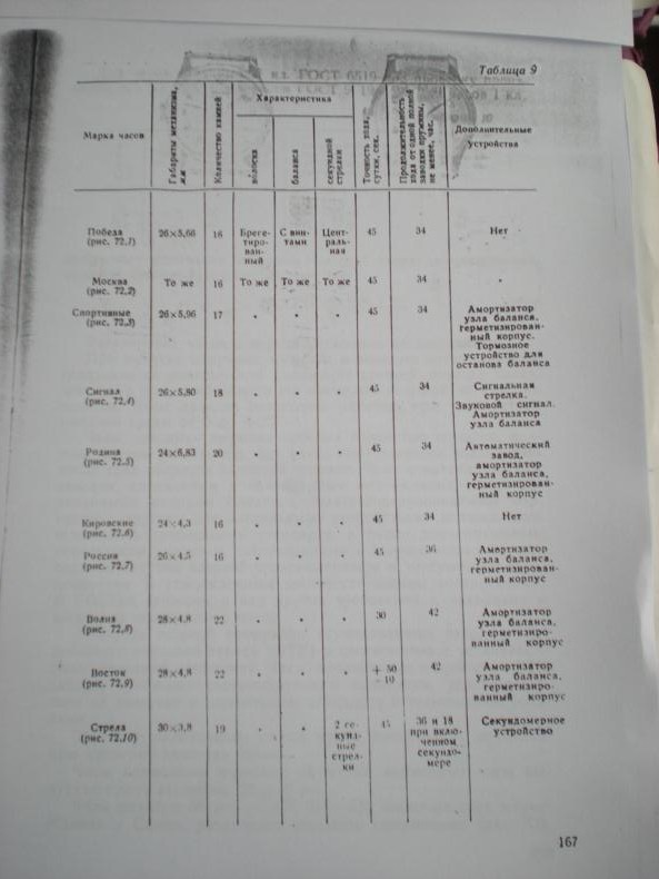

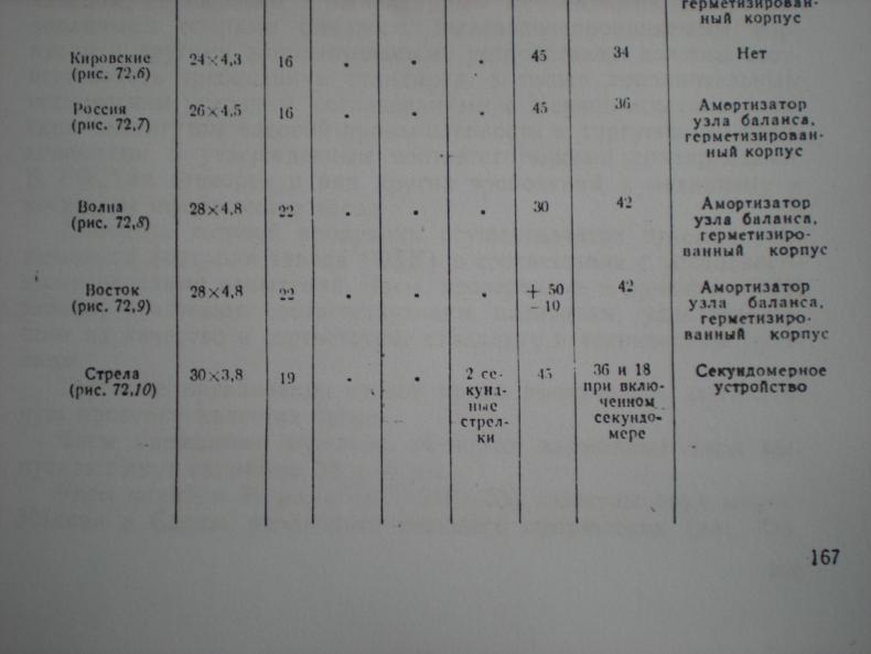

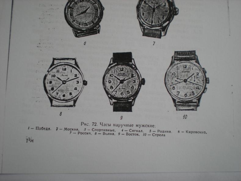

Еще один вопрос. Нашел на моем компе странички от книги Селиванкина, С. А. и С. В. Токавера, Товароведение ювелирних изделии и часов и техника торговли ими, Госторгиздат, Москва 1960. На стр. 167 указана суточная точность хода 30 сек. для Восток 2809 и + 50 - 10 для Волны. Не понял почему такая разница.

Сообщение от storyteller Посмотреть сообщение
Ну .... у Харитончука А.П. в книге "Устройство и ремонт часов" 1986 г. другие данные и то же неотнозначные однако .. Прокомментировать не могу.

Сообщение от abit Посмотреть сообщение
На мой взгляд, советские технические учебники и каталоги торговли полны ошибок и неточностей. Я бы их только использовал для собирания полной картины по косвенным признакам, а не в качестве прямого источника достоверной информации.
