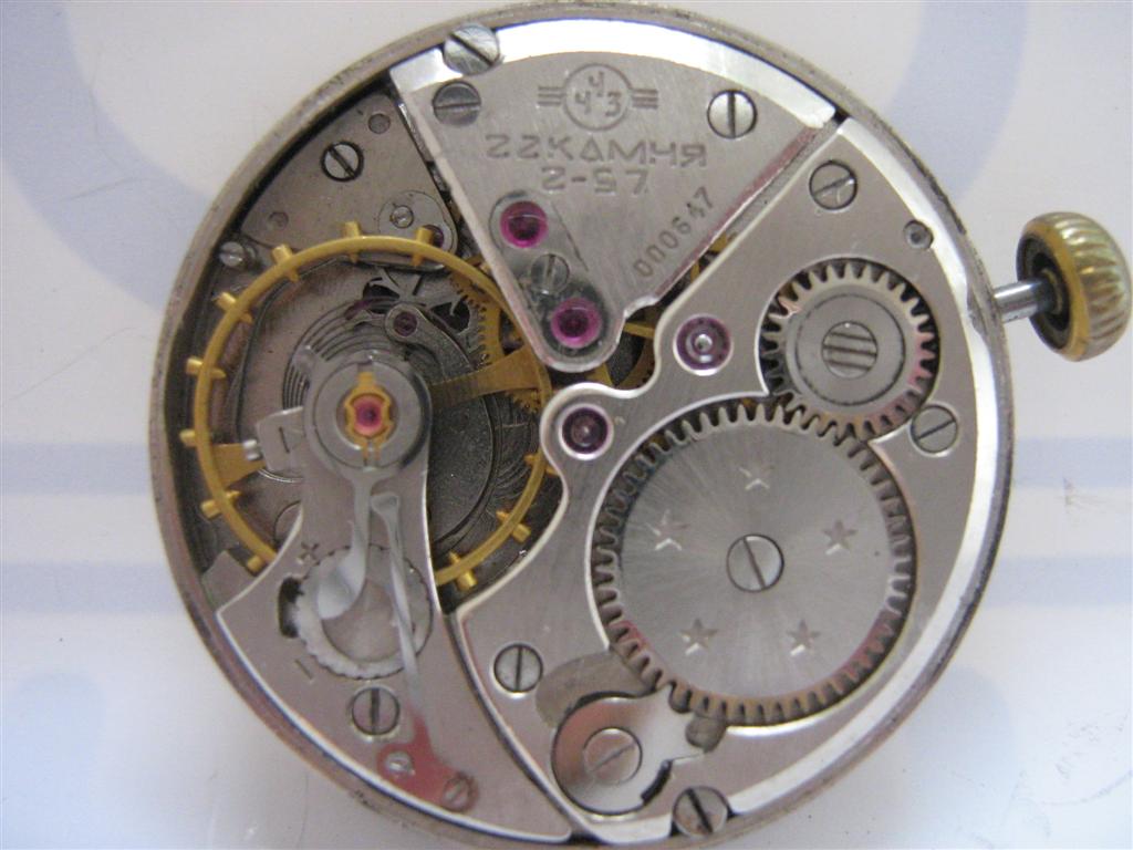

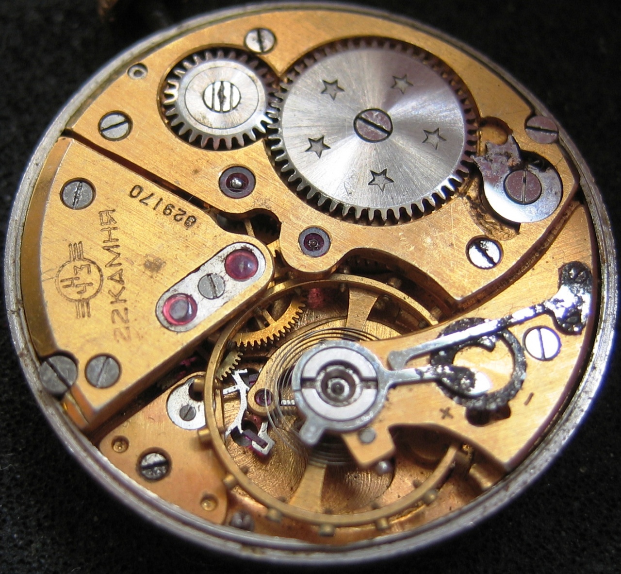

иллюстрации к разговору о клеймах
Вот, смотрите сами. Первые два фото из Волн с родным цифером, последние два - Восток прец., первый с родным цифером, второй из котлетной Волны.
ID:	150191   Нажмите на изображение для увеличения

И еще две Волны. Сравните с Волной в предыдущем сообщении с номером 647, та вообще одна из первых, 2 квартал 57 года, замое начало производства калибра 2809 с центральной секундой.
Серийные номера на волнах 58 года готическим шрифтом, а остальное грубым штампом. Причем номер 2 квартала меньше, чем 3 квартала!
А номера позолоченных калибров 61 года все меньше 5000 и нанесены аккуратным готическим шрифтом. Обратите внимане на шрифт "22 КАМНЯ", идентичный шрифтам с моста прецизионного Востока 2-60. Гравированный, как и логотип.
Пора статью писать в "Науку и жизнь"

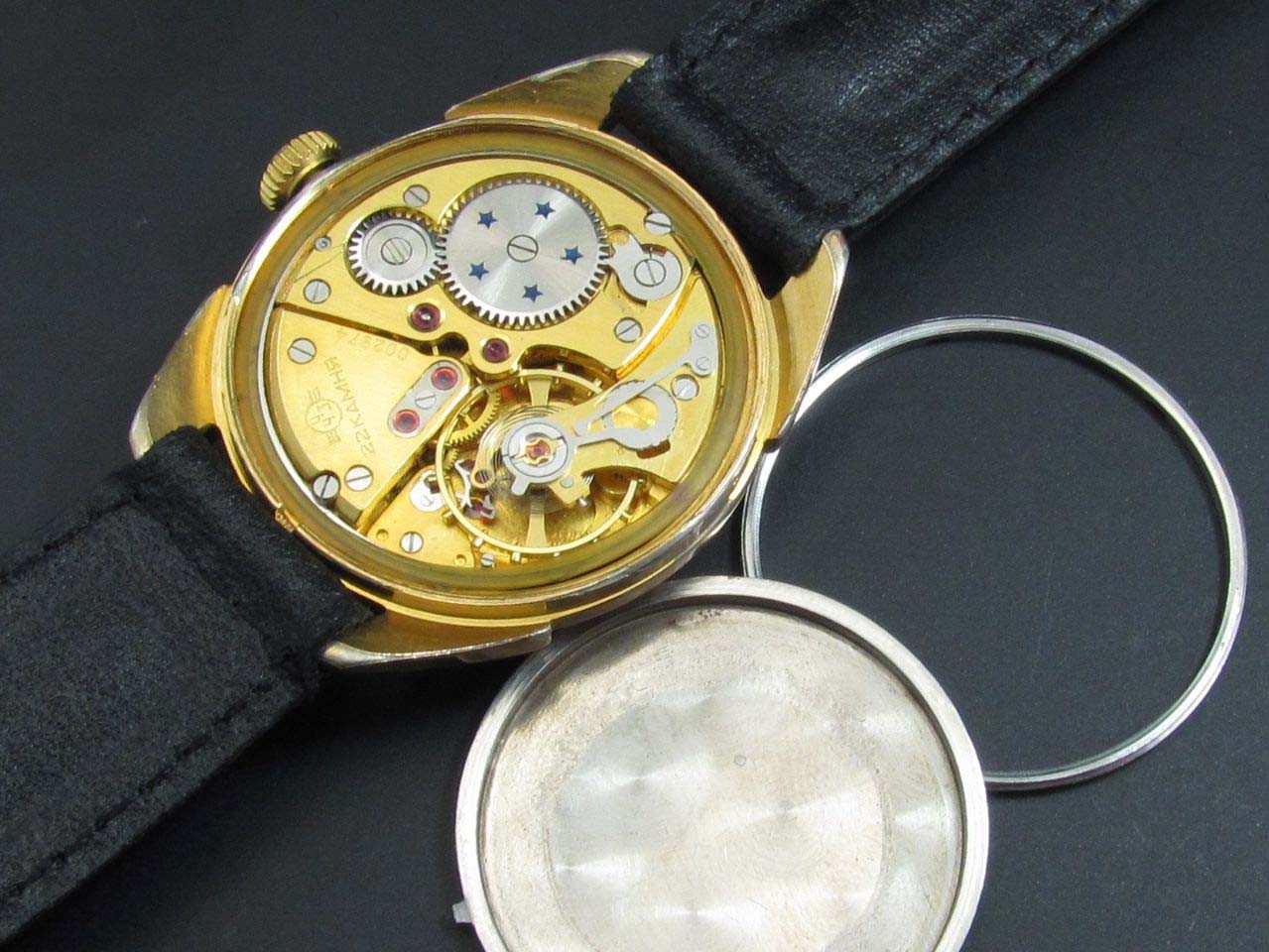

Читал ветку долго и внимательно.........Однако нуждаюсь в помощи. Подскажите данная модель действительно прецизионные ? Не котлета ? Спасибо.

Сообщение от evdokimov1960 Посмотреть сообщение
Часы должны иметь желтые механизм.
Этот пользователь сказал Спасибо! cerasimi5 за это сообщение:
evdokimov1960 (12.08.2011)
