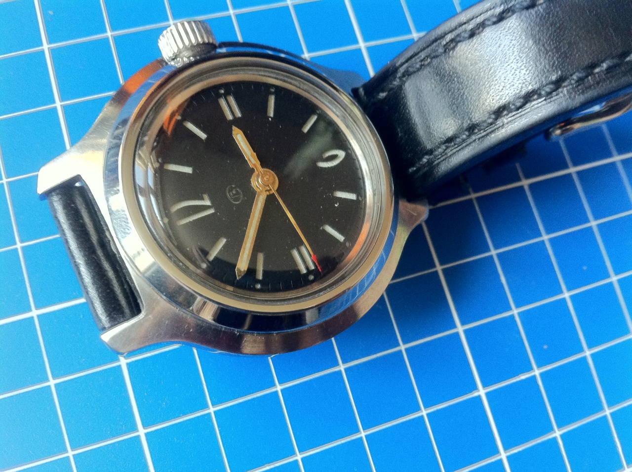

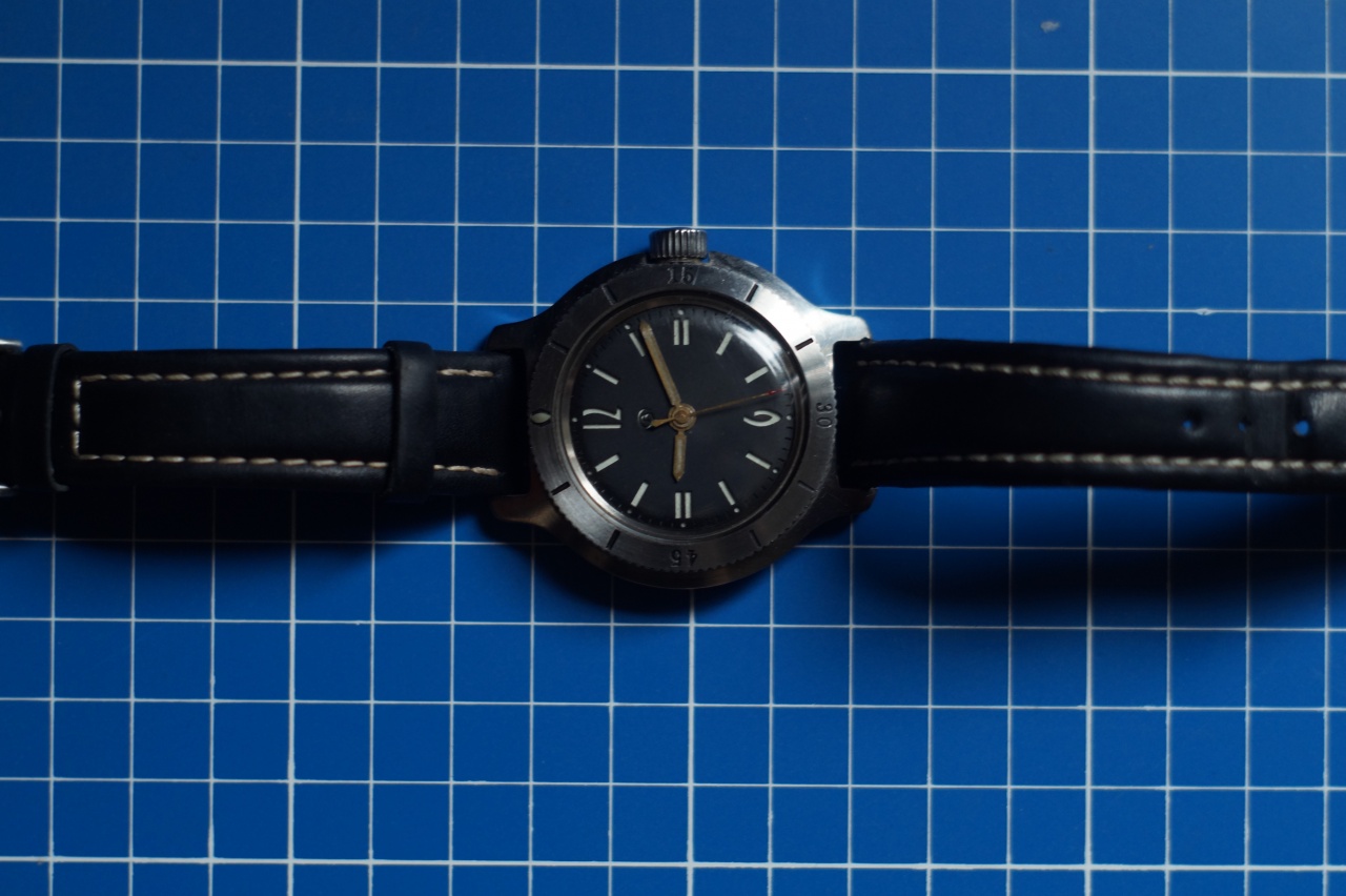

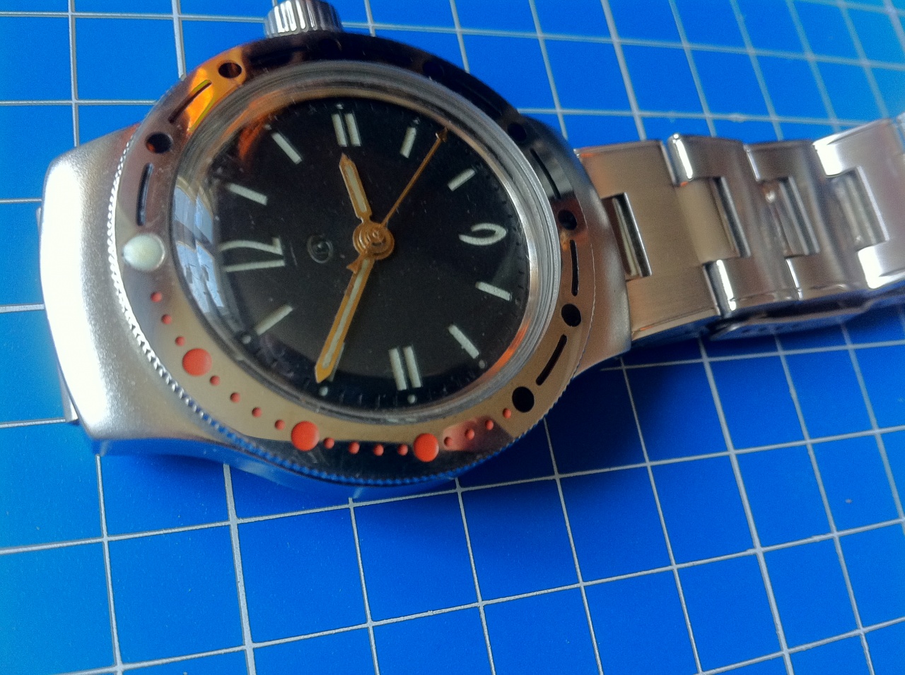

ЗГ изготавливалось из родного вала 2809 соединенного муфтой с обрезанным валом от амфибии, но эксплуатация показала, что для счастливой и долгой жизни такой доработанной ЗГ полезно перейти с резьбы 1,2 мм стандартной для вала 2809 на резьбу 1мм ( что бы стенки латунной муфты были толще) и заменить в заводном барабане родную пружину на пружину от 3133 1МЧЗ
